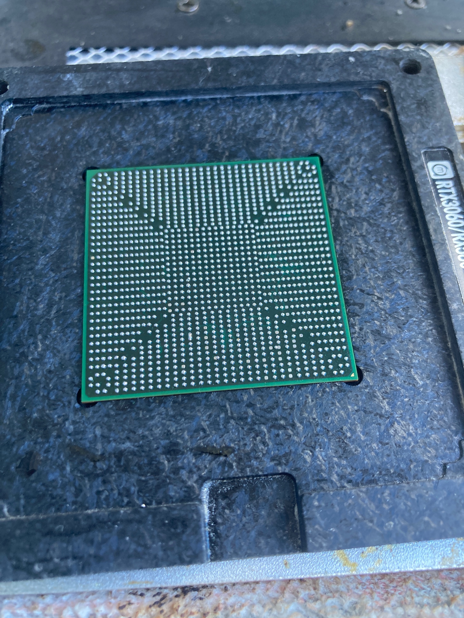

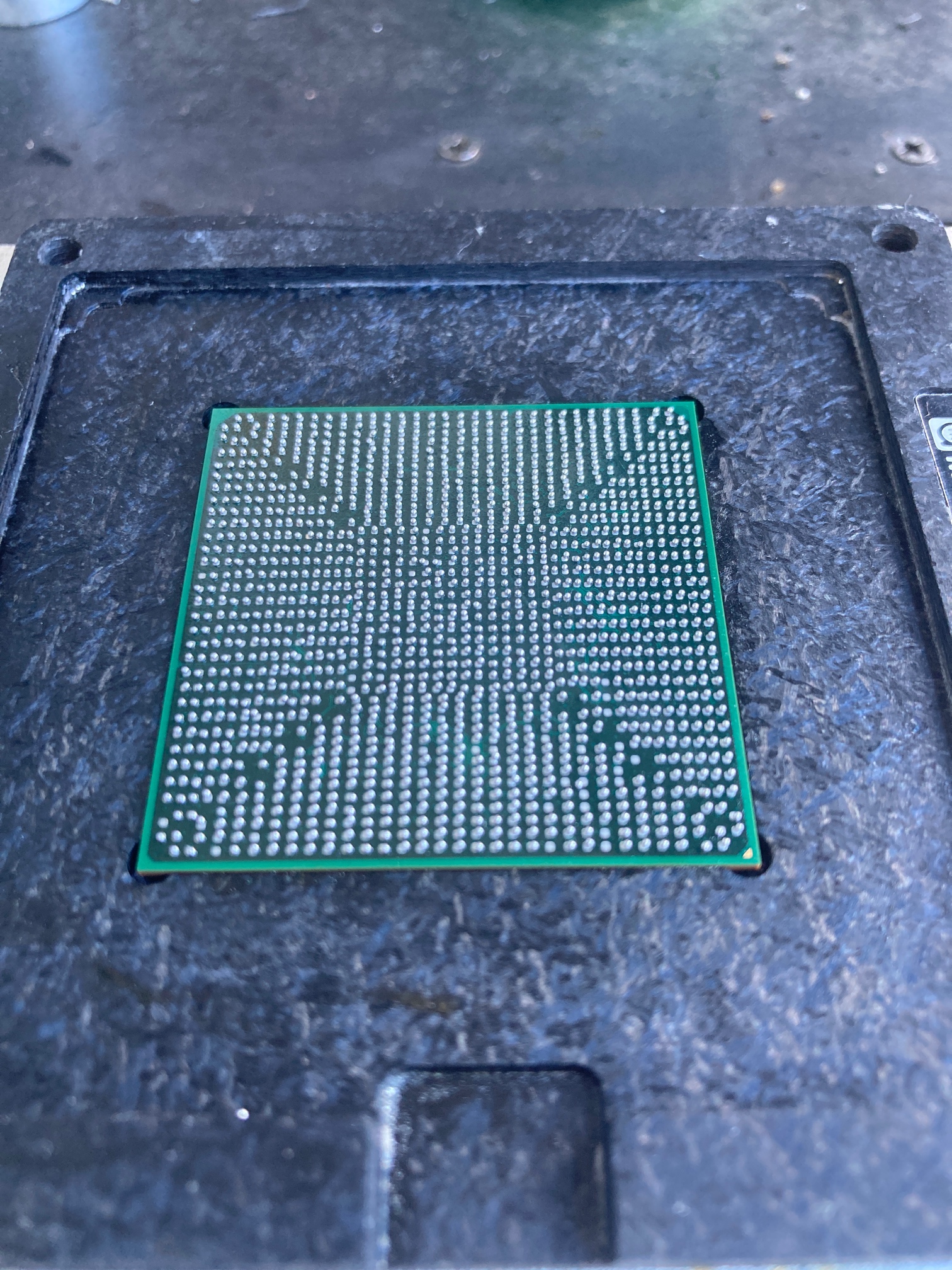

以前我都是用有铅锡膏直接吹的,后来发现返修率高,改成下无铅锡球发现个问题,涂抹焊油,很少一点了,珠子下完放预热台预热,大概100度左右,珠子就开始乱跑了,图1 2为预热时状态

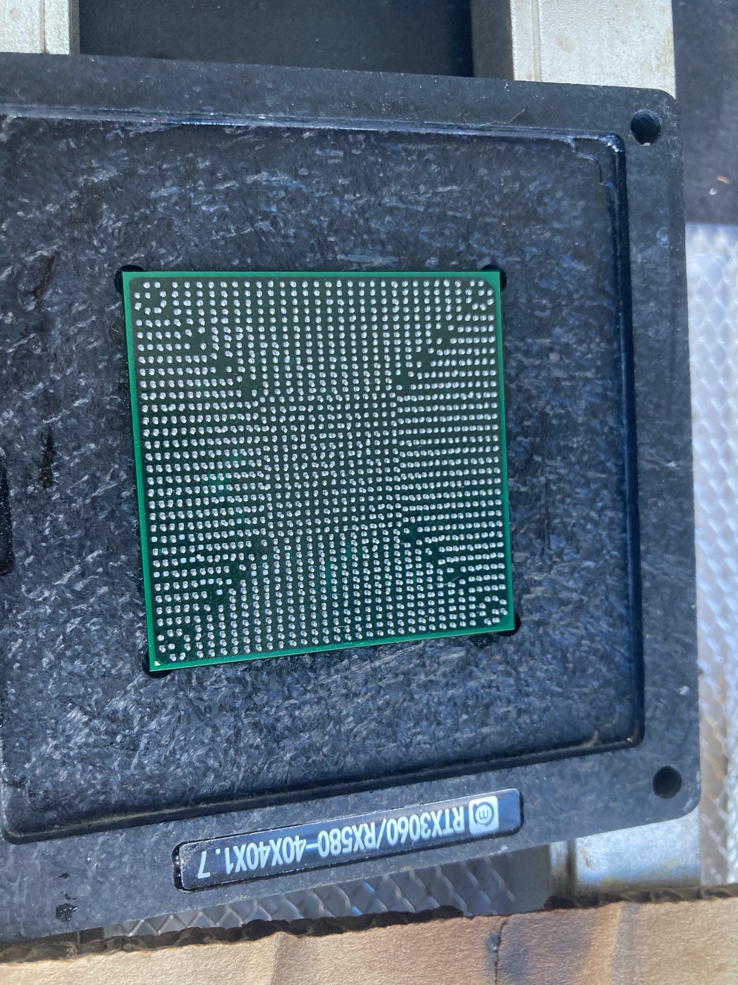

图3为吹好的状态,会有2 3处连球,各位大佬们是怎么解决这个问题呀
这个核心是坏的,我拿来实验的,个别少球的可以忽略

焊膏太多了

下面不用放预热台,焊油不用太多,薄薄的一层就可以了,然后风枪正对着吹,风速小点儿,有的球乱跑了就拿开风枪把它复位继续吹

看图片已经很好了  吹的时候注意一下就好了  跑的时候拨一下归位

焊油尽量少,保证锡珠不乱跑就行,风枪先吹一遍,锡珠和焊盘连接后冷了再刷焊油继续吹,锡珠就会回正了。

跑的时候吹一下归位
