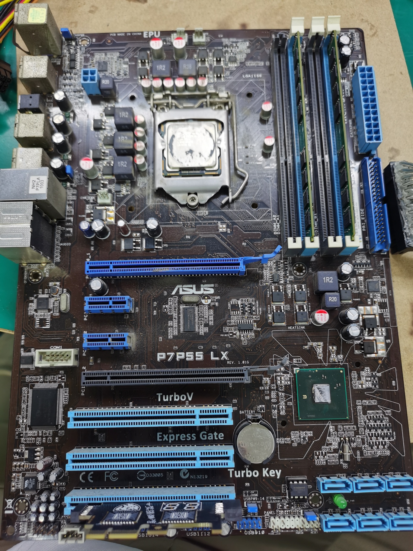

华硕P7P55维修
       客户说电脑开机风扇能转不显示输出,拿到电脑后更换内存,显卡,故障依旧

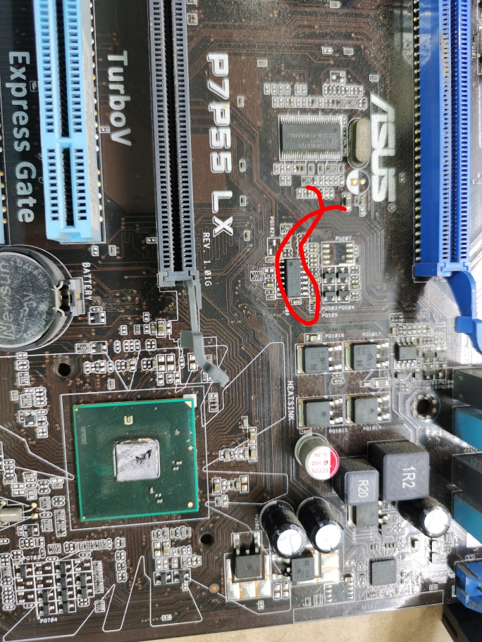

       拆机,裸板故障依旧,测试各项电压,3V 5V 1.2V 1.8V,唯独桥供电0.8V这里不对啊,应该是1.05V呢,
       这个供电由N-Mos PQ502及PQ500控制输出,这两个Mos管G级由PU500(GS324)控制,输出电压不正常,更换GS324故障解决
       虽然板子比较老了,但是作为新手,练习还是有意义的
