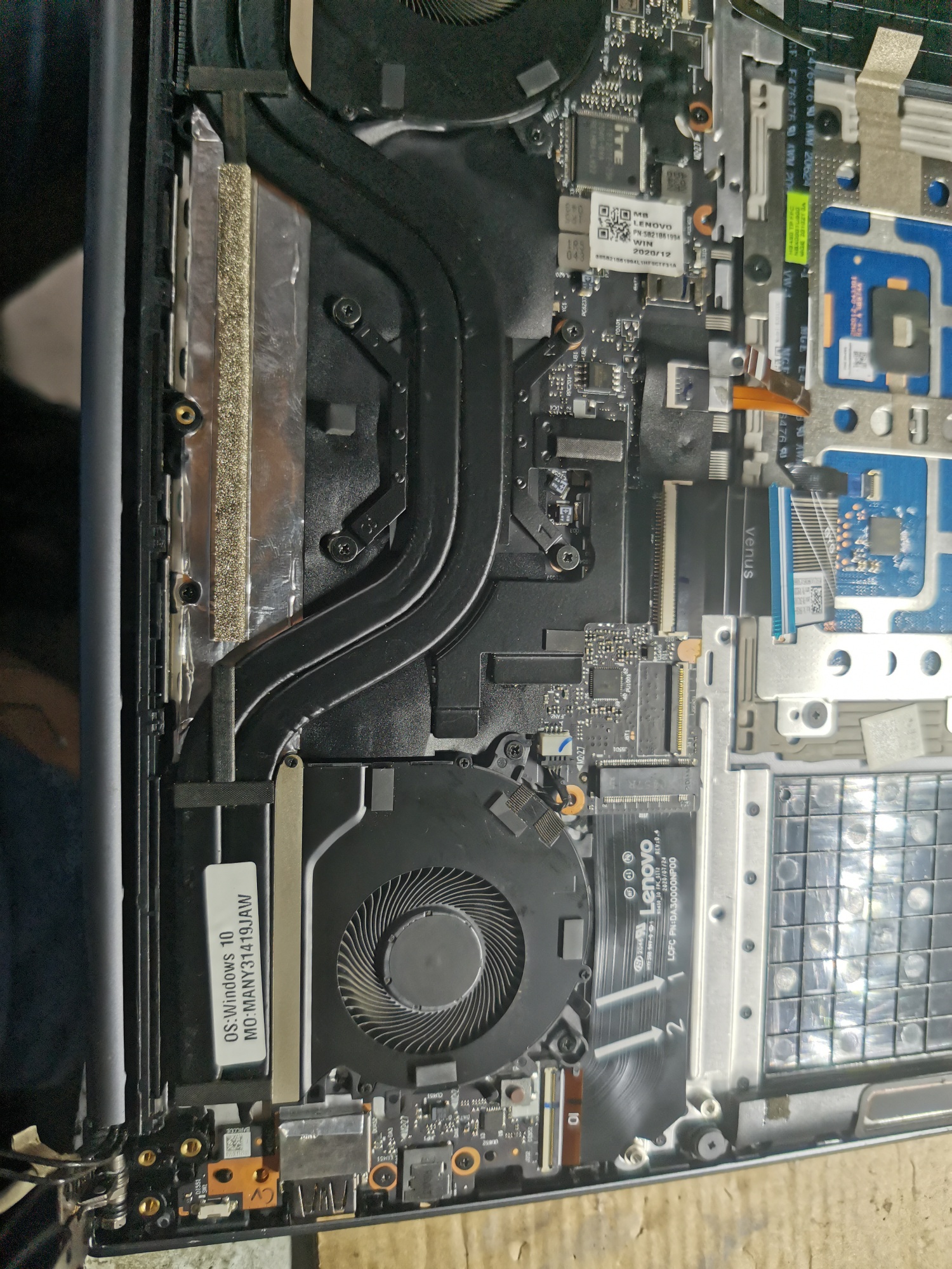

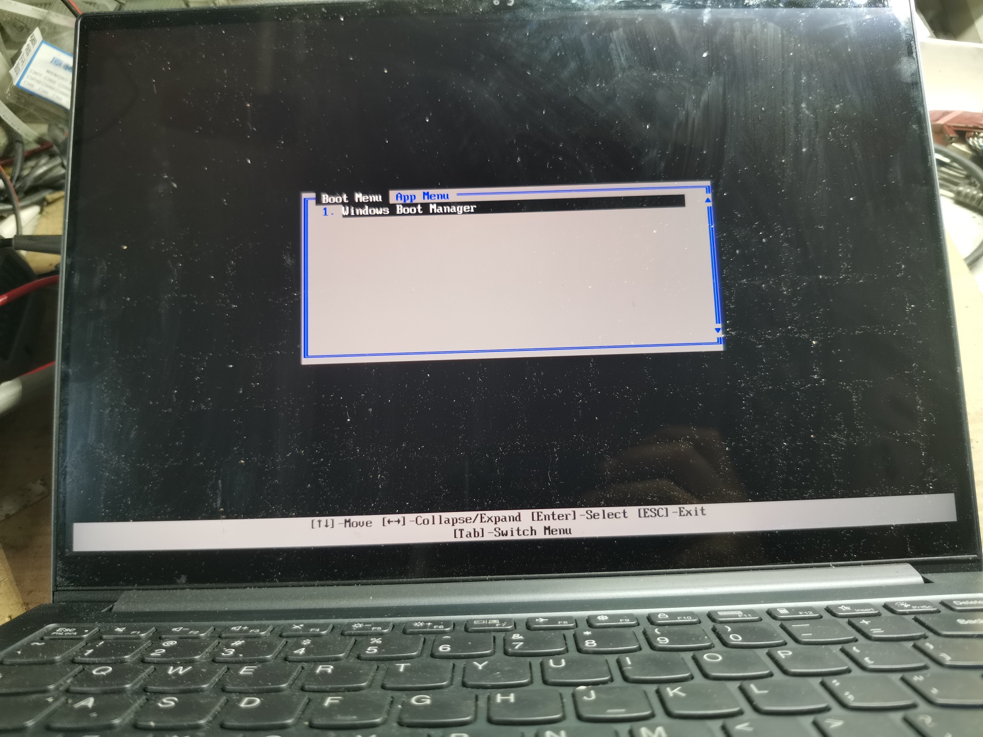

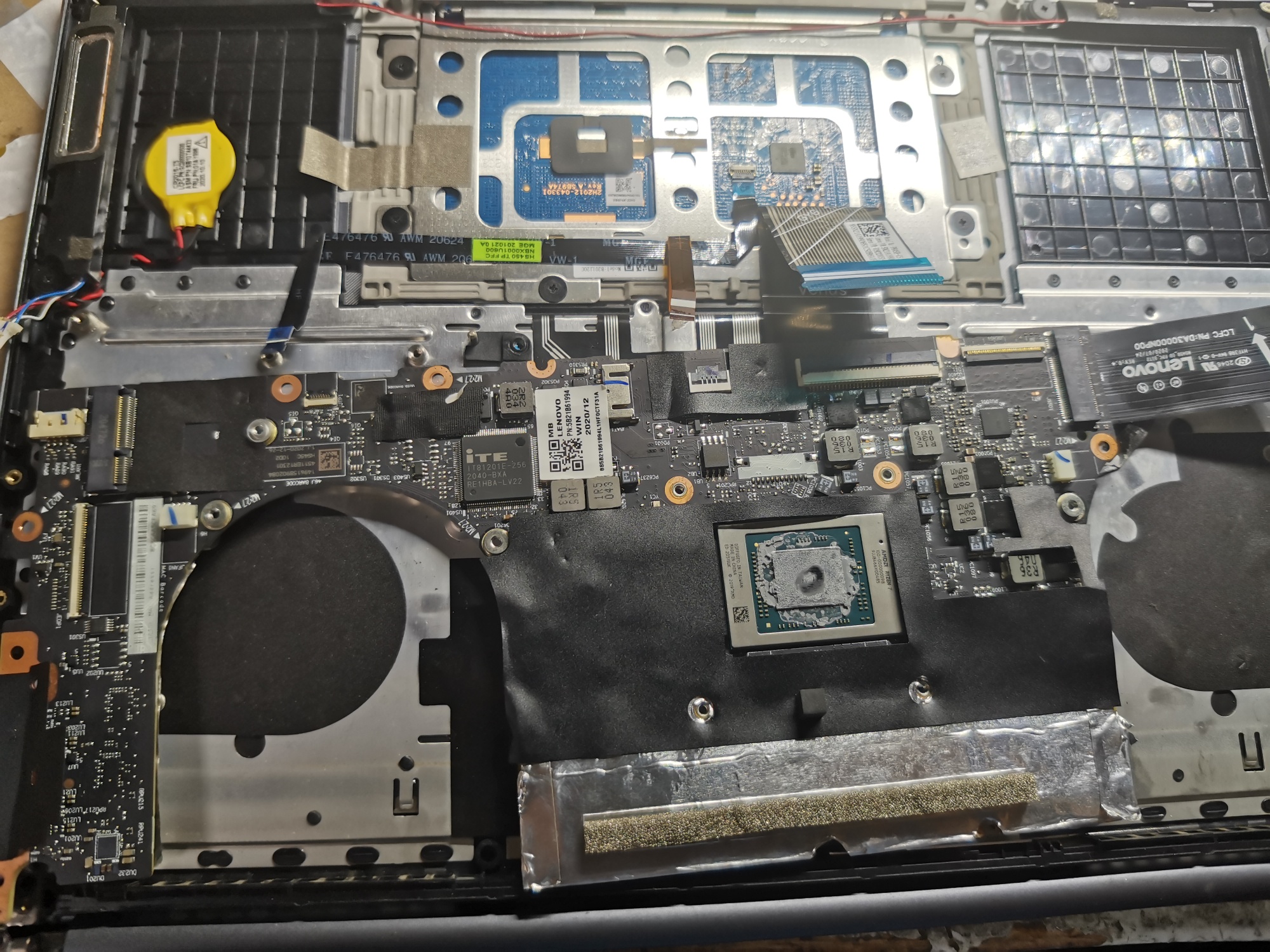

联想yoga 14sarh 2021暗屏,也没什么技术含量,插拔排除,最后是开关板问题。
作者: 刘乐    时间: 2023-9-21 12:14
开关板有霍尔开关吧 多半进水腐蚀 LID#上拉电阻
作者: a842028812    时间: 2023-9-21 12:19
这玩意  貌似摄像头排线也容易出问题会引起不开机
作者: 花晨月夕    时间: 2023-9-21 12:30
大兄弟,你这下载分,惊艳到我了,这机器进液或者受潮的可能性比较大。
作者: 刘乐    时间: 2023-9-21 12:37
没分了
作者: deanyzhou    时间: 2023-9-22 08:16
联想还遇到过几个复位开关爱坏的,造成不开机的。
作者: mei    时间: 2023-9-23 08:35
你这是发了啥大哥
作者: 盛娟清铖    时间: 2023-9-26 12:39
休眠开关引起的吧
作者: 微醉的迷情    时间: 2024-9-13 15:58
把那个三脚管直接拆了就行
