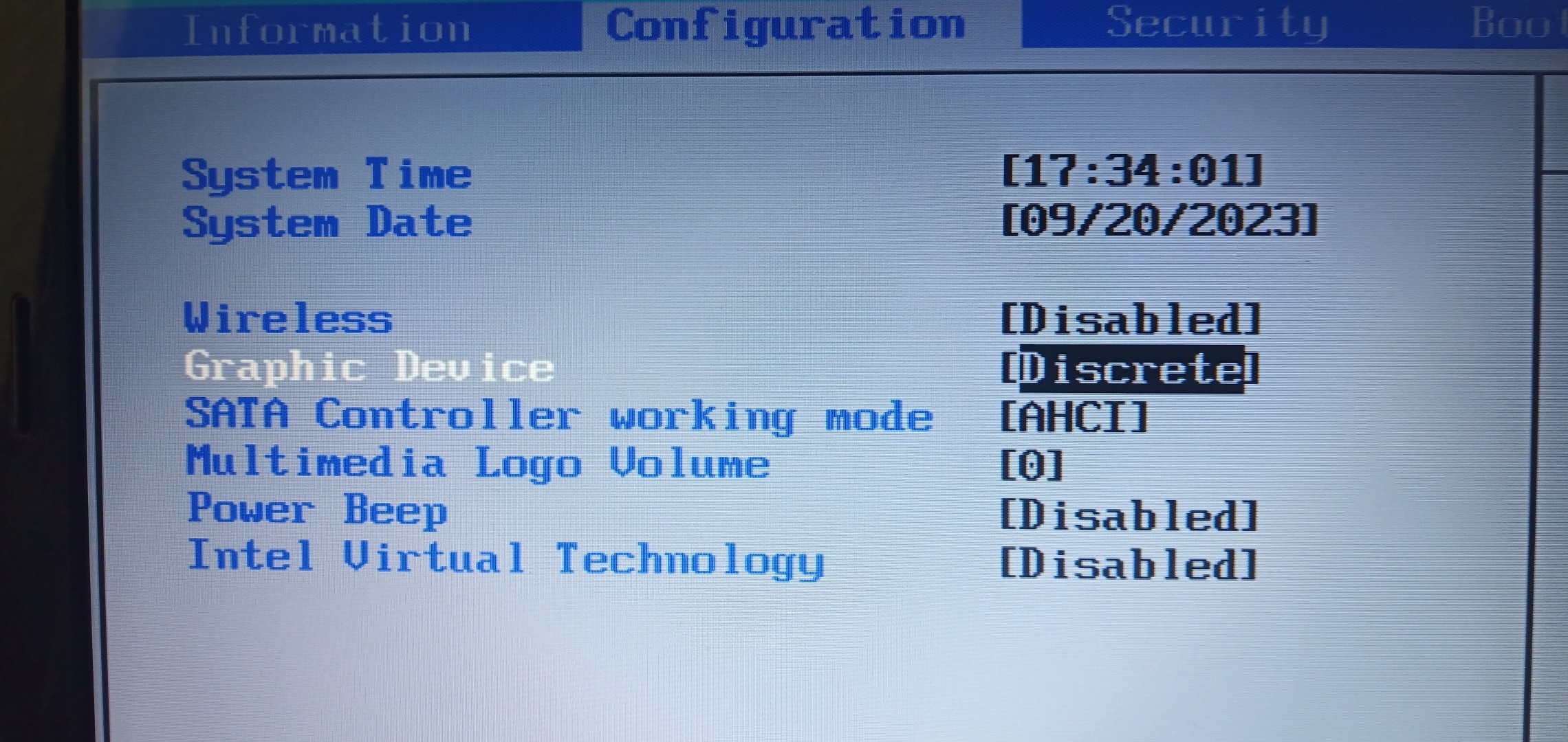

求助联想v460
换了新的纽扣电池,也调整好时间,但每次开机都会响两声警报,然后出现图2界面让按F1才能进系统!有哪位大师能指点指点
作者: fixlover    时间: 2023-9-21 09:33
bios对这个cpu来说太旧。
刷个最新版的bios,应该就不报警了
作者: 花晨月夕    时间: 2023-9-21 09:46
提示CPU微码了,更新BIOS试试吧。

作者: IT精锐    时间: 2023-9-22 11:36
CPU ID 报错。官网有微码,刷BIOS就可以
