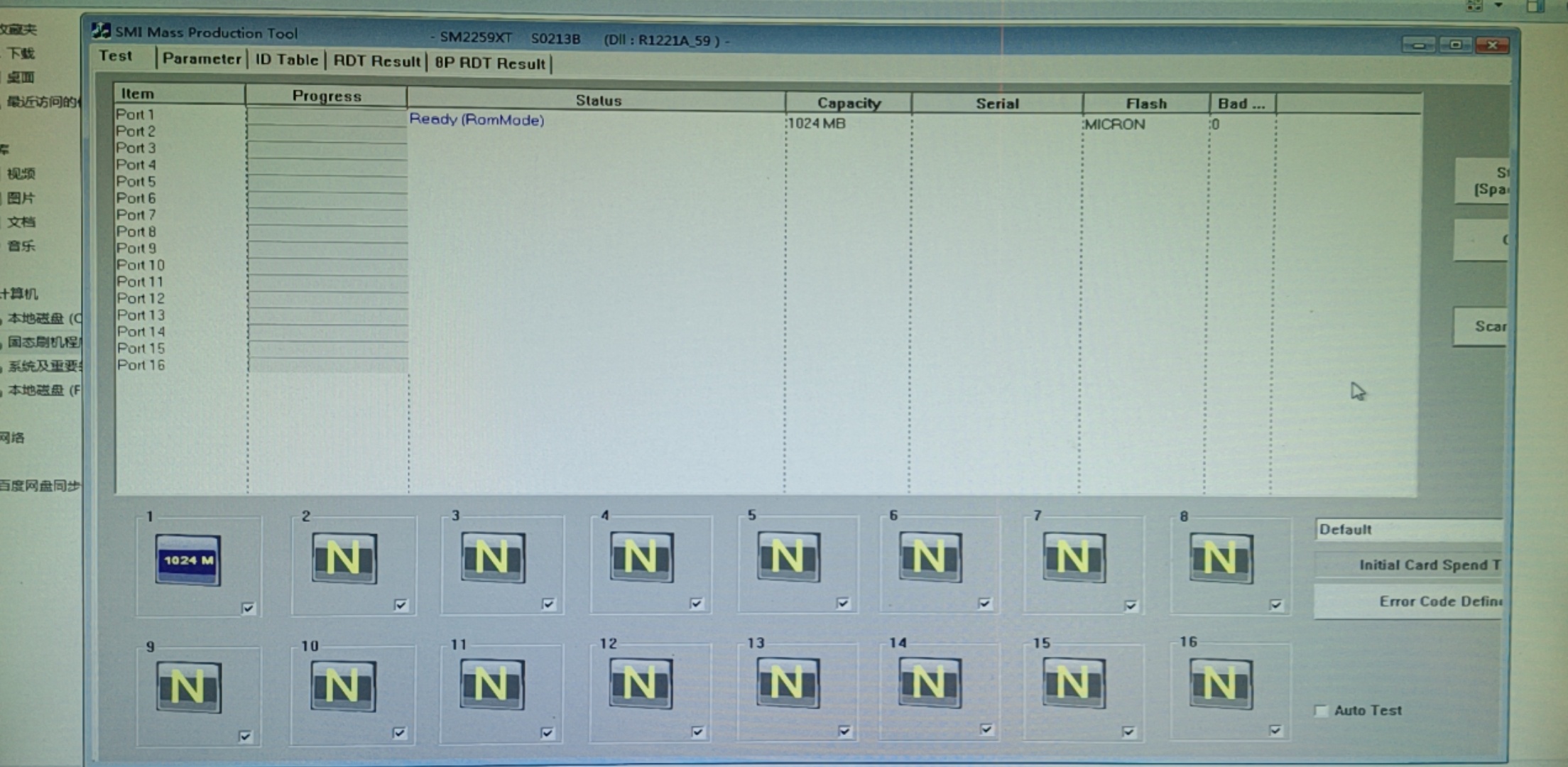

标题: 金士顿120GB 主控2259XT怎么开卡
开卡出错
作者: u1498654    时间: 2023-9-21 18:46
EDIT config  两下空格,然后选择对应的闪存颗粒,保存,开刷
