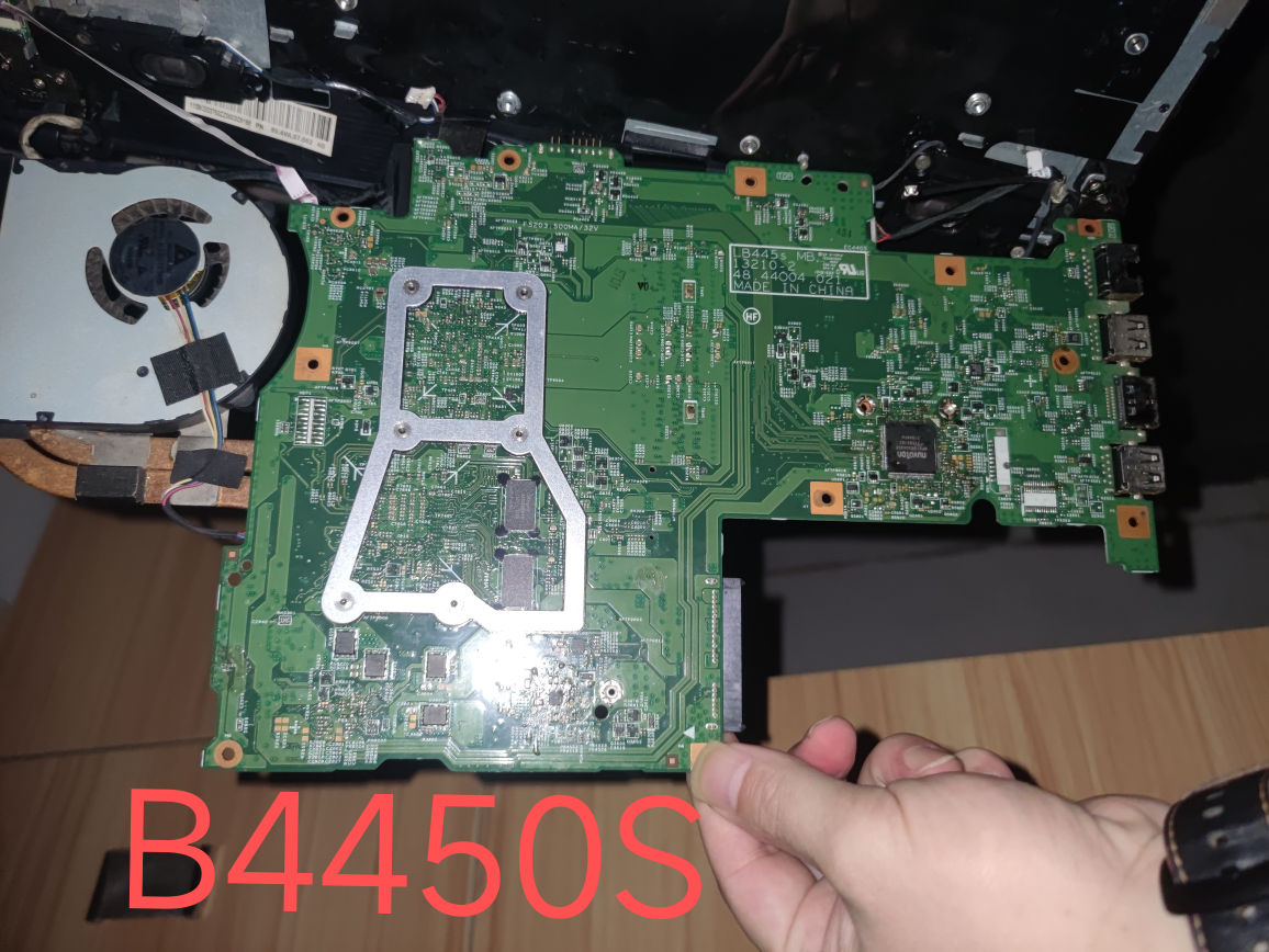

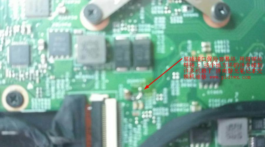

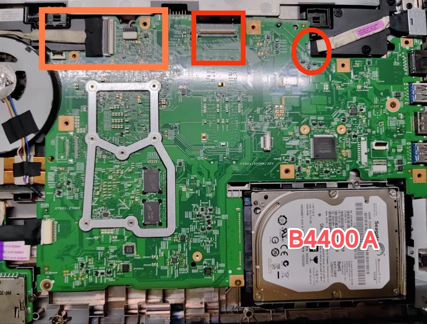

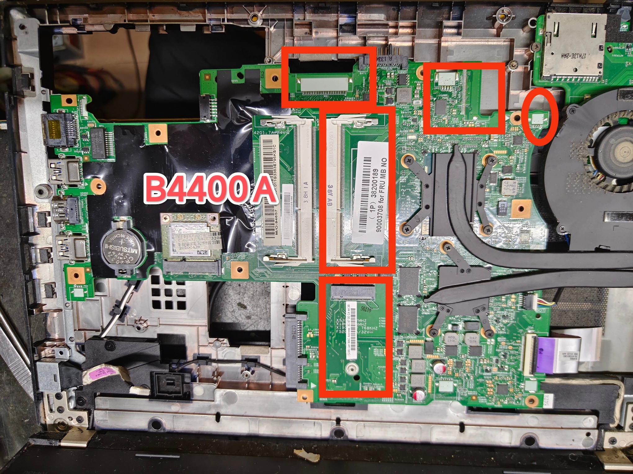

标题: 联想扬天B4450sA-ETWL [打印本页]
作者: shinyrain    时间: 2023-9-20 14:11
标题: 联想扬天B4450sA-ETWL
联想扬天B4450sA-ETWL
AMD E2-3800 单卡槽 无M.2接口
版号LB445S MB 13210-2 48.44004.021
可以换同系列最高配 B4400A-IFI
Intel I5-4200M 双卡槽 带M.2的主板么?
屏幕键盘喇叭开关接口在同个位置背面。
作者: u1519155    时间: 2023-9-20 19:19
谢谢分享。。。。
