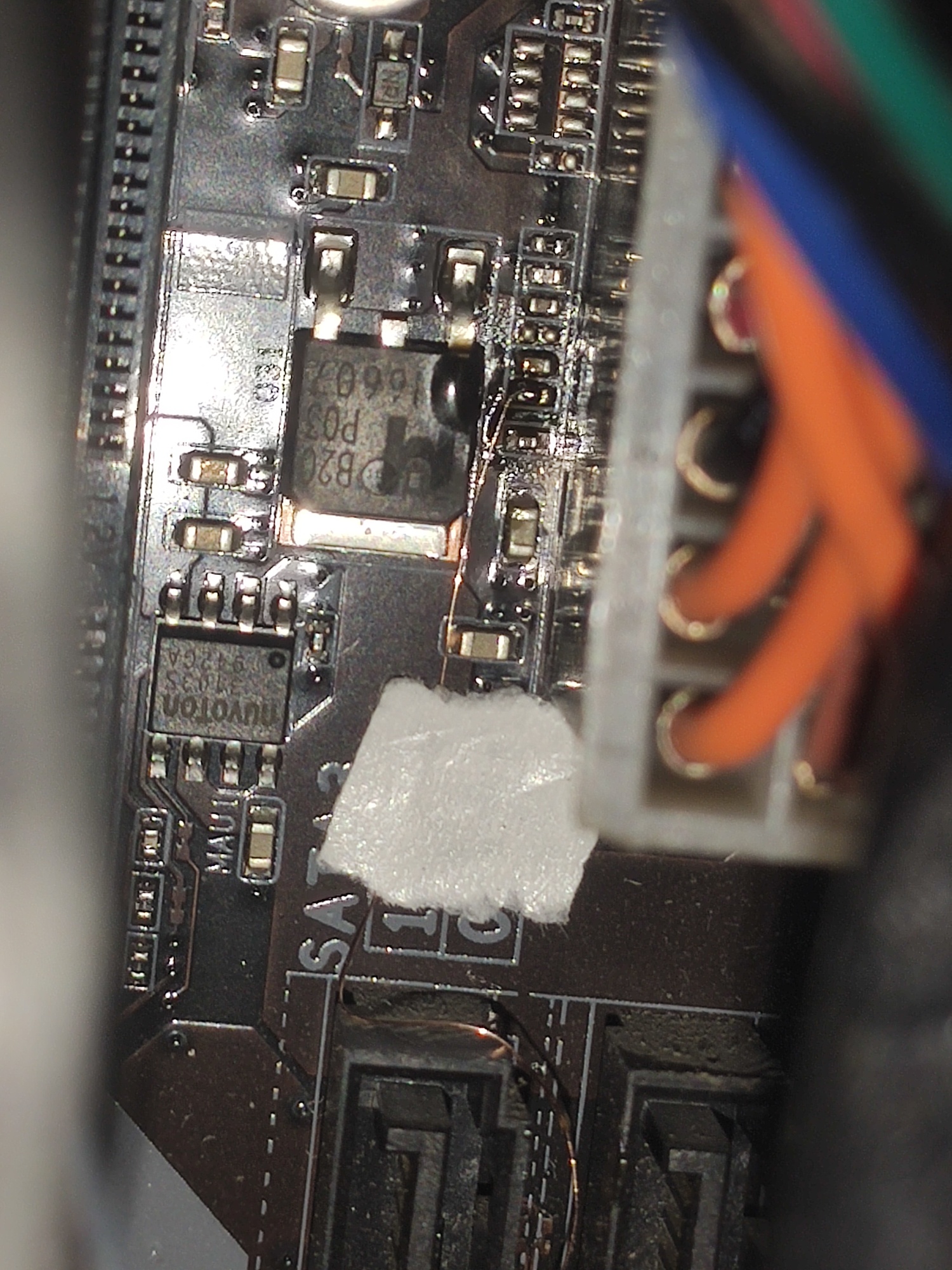

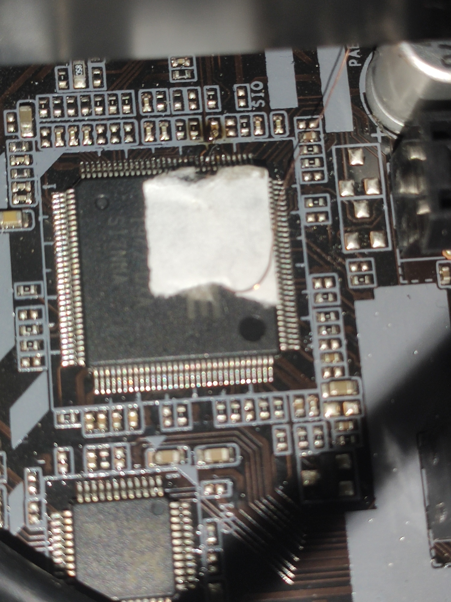

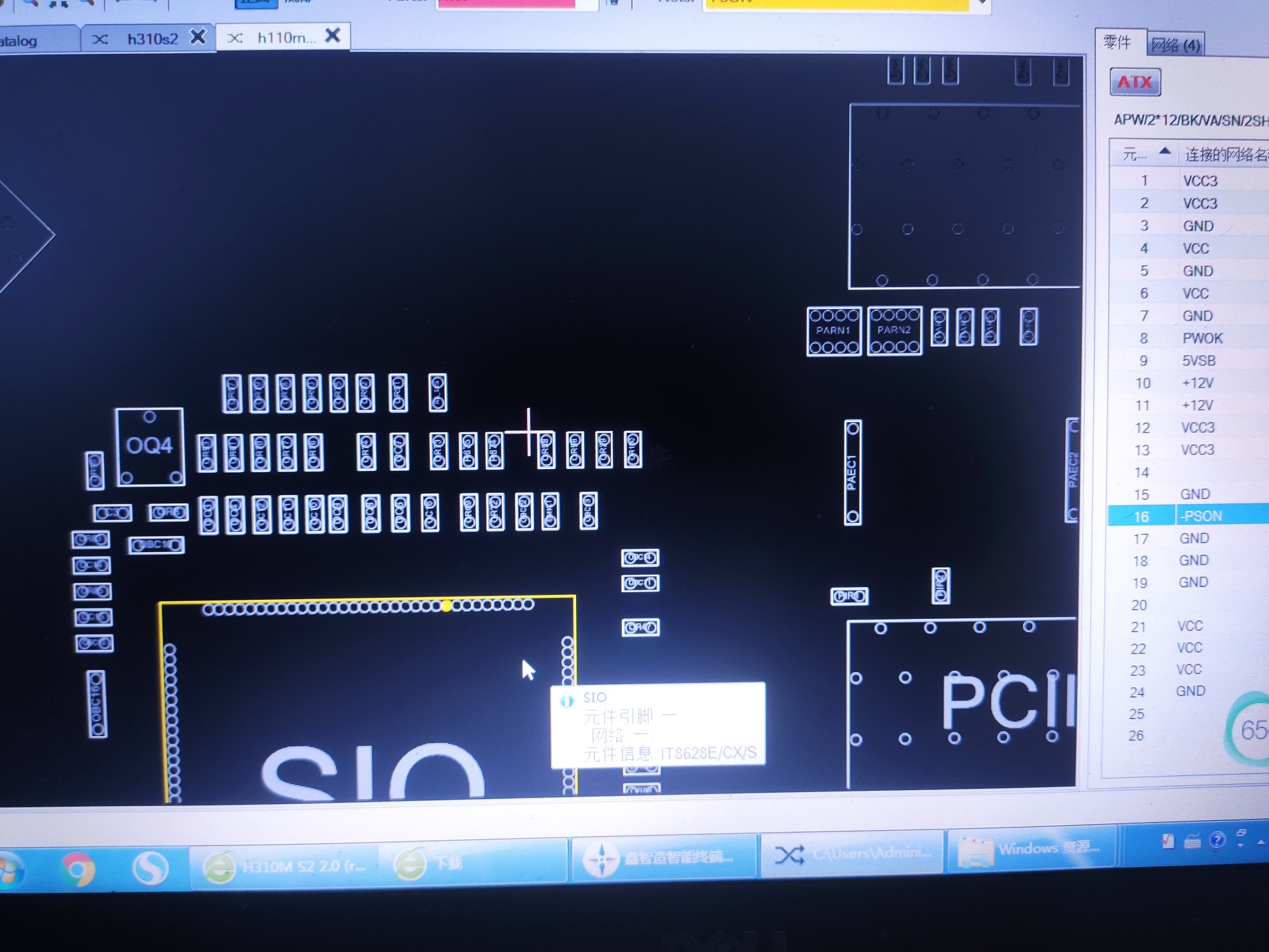

标题: 技嘉h310m s2 开机没反应 [打印本页]
作者: zjnbhe    时间: 2023-9-19 20:29
标题: 技嘉h310m s2 开机没反应
今天修一主机,开机没反应,主板技嘉h310m s2 2.0,查论坛刷bios有几率修复,直接刷,失败,然后拆主板,测开机针有3.4v  测桥供电1.08v正常
测内存供电正常,直接按住开机测s4 s5 桥输出正常,测io 上面右边向左第9针到绿色线断开,飞线正常开机,
作者: 代子易    时间: 2023-9-24 11:27
你这太丑了吧,不美观
作者: 大漠游民    时间: 2023-10-12 17:43
技术不错,就是飞线有点长。
作者: u1530561    时间: 2023-12-18 18:22
厉害,这是在芯片上飞线吗
作者: 会员1310071    时间: 2023-12-18 18:49
短线处应该就是主板背面最下方
作者: u1513673    时间: 2023-12-18 19:55
厉害,这是在芯片上飞线吗
