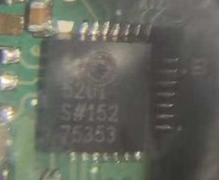

这是什么芯片,笔记本屏幕上的,烧了个洞
作者: 花晨月夕    时间: 2023-9-19 12:14
屏幕上的不用想,应该是升压芯片,正常情况下除了这个其它的几乎不出问题。
作者: 小雪的梦乡991    时间: 2023-9-19 13:22
应该是升压芯片
作者: 18758153500    时间: 2023-9-19 15:10
具体是什么型号?
作者: 恋上【妳的床】    时间: 2023-9-19 18:20
升压芯片,烂屏幕上可以拆
作者: 血麒麟    时间: 2023-9-19 21:38
背光保险肯定也挂了
作者: 18758153500    时间: 2023-9-19 22:58
血麒麟 发表于 2023-09-19 21:38
背光保险肯定也挂了
嗯,屏幕保险炸了,主板供屏的20v保险也炸了

直接用其他烂屏幕的背光改背光吧

应该是升压芯片, 报废屏幕上找同型号的屏,一般都有。

背光升压芯片,换屏了事
作者: 杜俊岩    时间: 2023-9-22 11:52
网购一片坏的吧
同型号,拆吧
