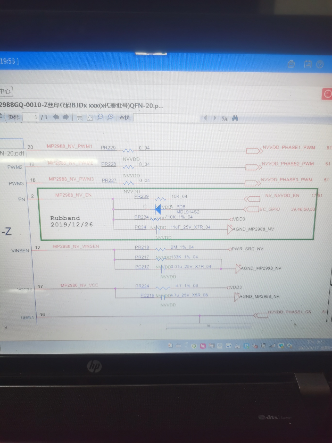

标题: 风扇狂转掉电,显卡VINSEN。
风扇狂转掉电,显卡VINSEN。记录一下
作者: 583931727    时间: 2023-9-18 10:30
电压输入检测的电阻坏了?
作者: u1507519    时间: 2023-9-25 00:16
583931727 发表于 2023-09-18 10:30
电压输入检测的电阻坏了?
量着没坏但是换了,在把那个电容取了就好了
