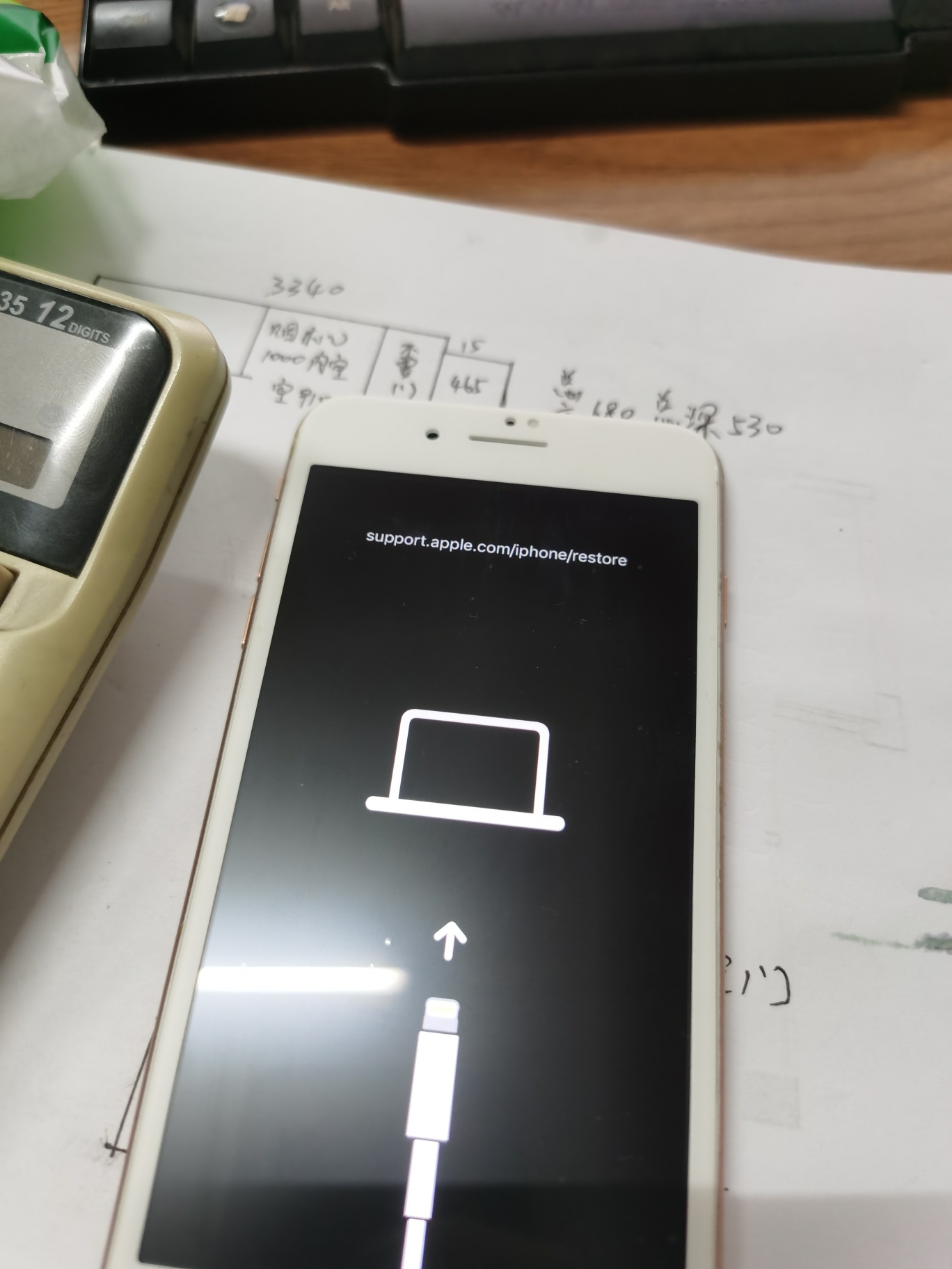

8p开机卡在恢复模式 刷机通过后还是卡在恢复模式

换个硬盘看看

硬盘坏掉了,换掉就可以

刷机刷过了硬盘应该不会吧

单板开机 排除外配
作者: CC陈家驹    时间: 2023-9-27 09:25
开关机按键!!!音量件排除一下!!!
