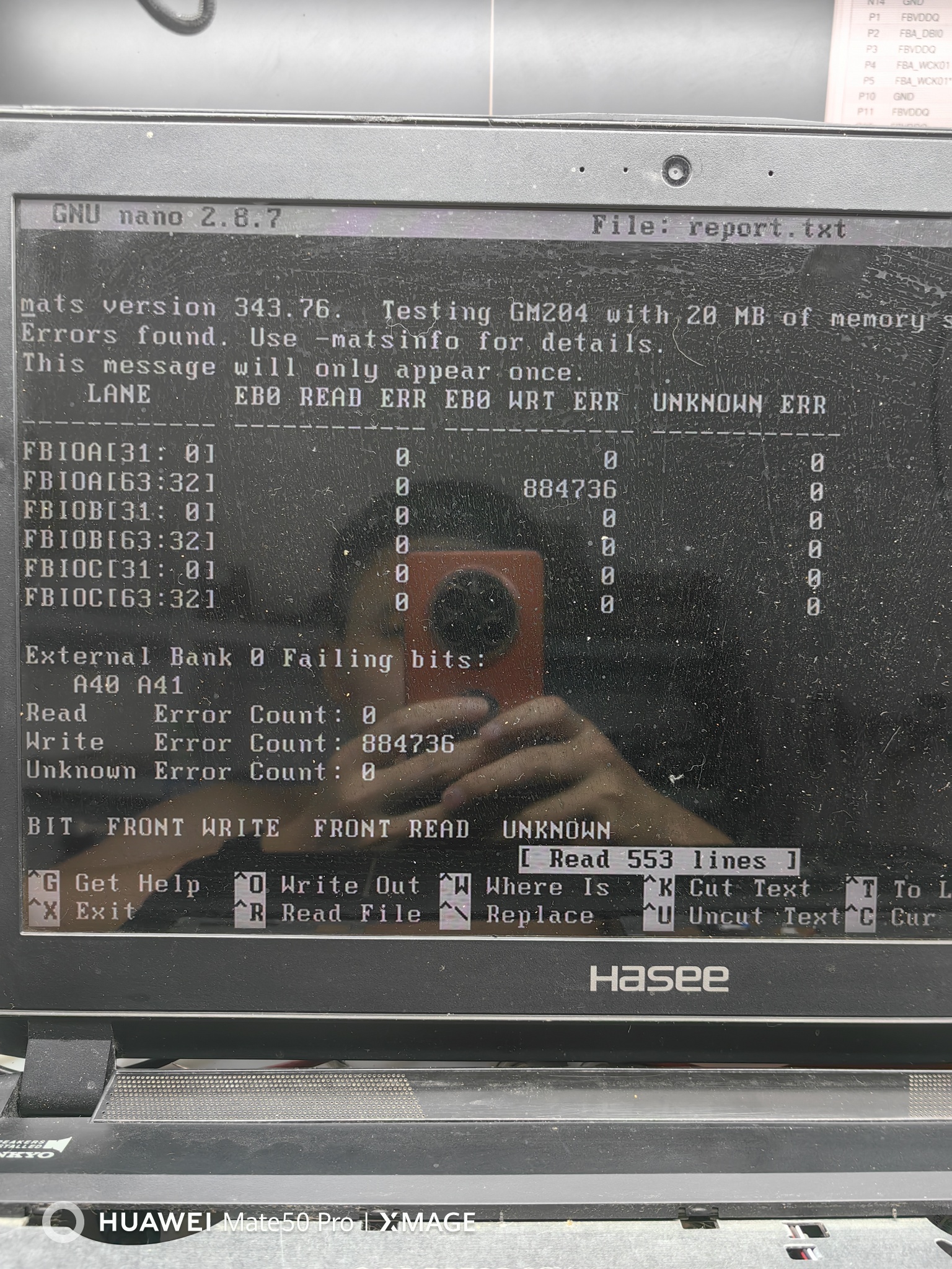

我这台刚修好,显卡烧了,换核心后进进系统转圈后黑屏,显存有问题,换了就好了,跑下显存测试看看
