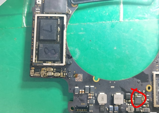

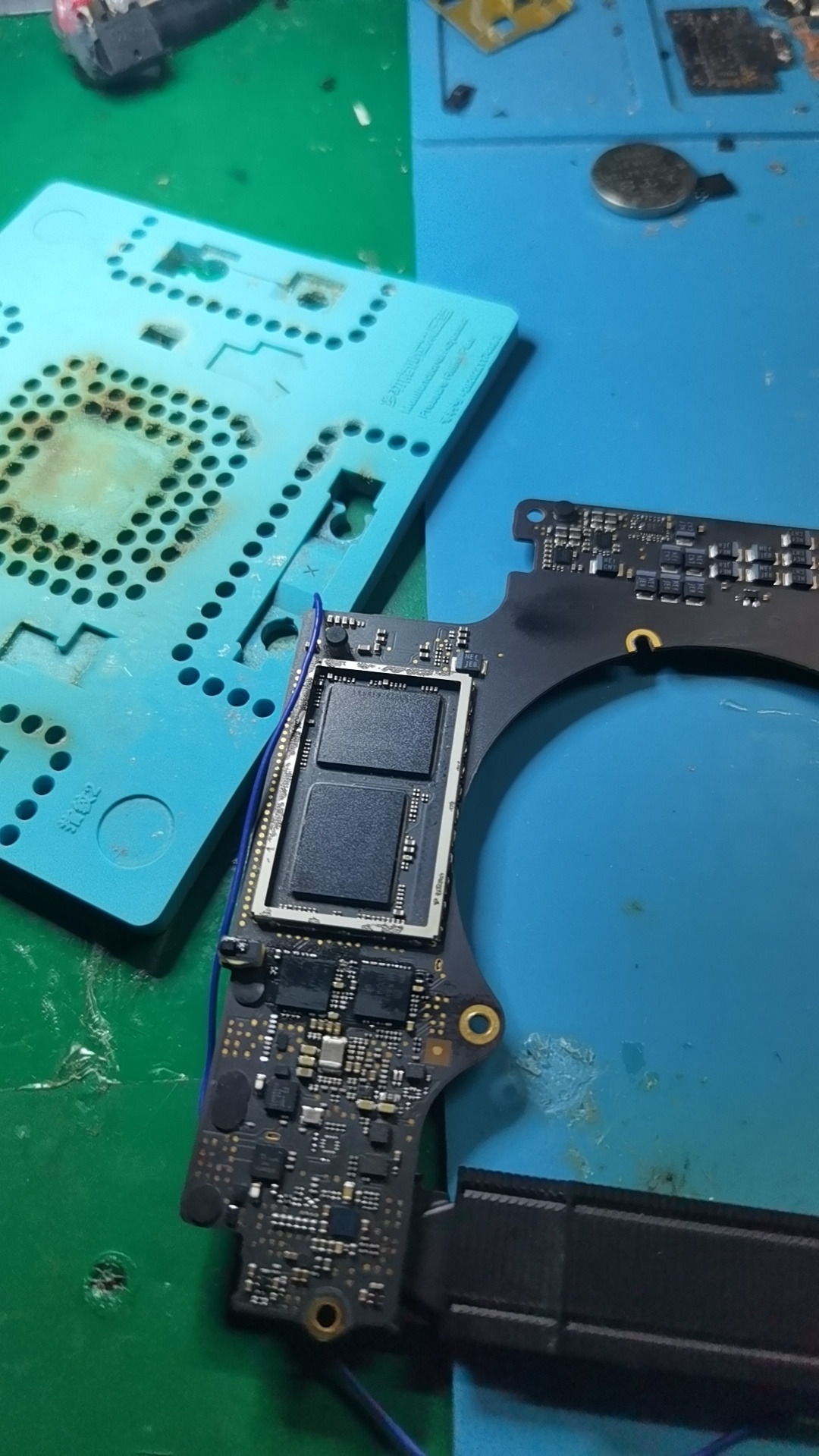

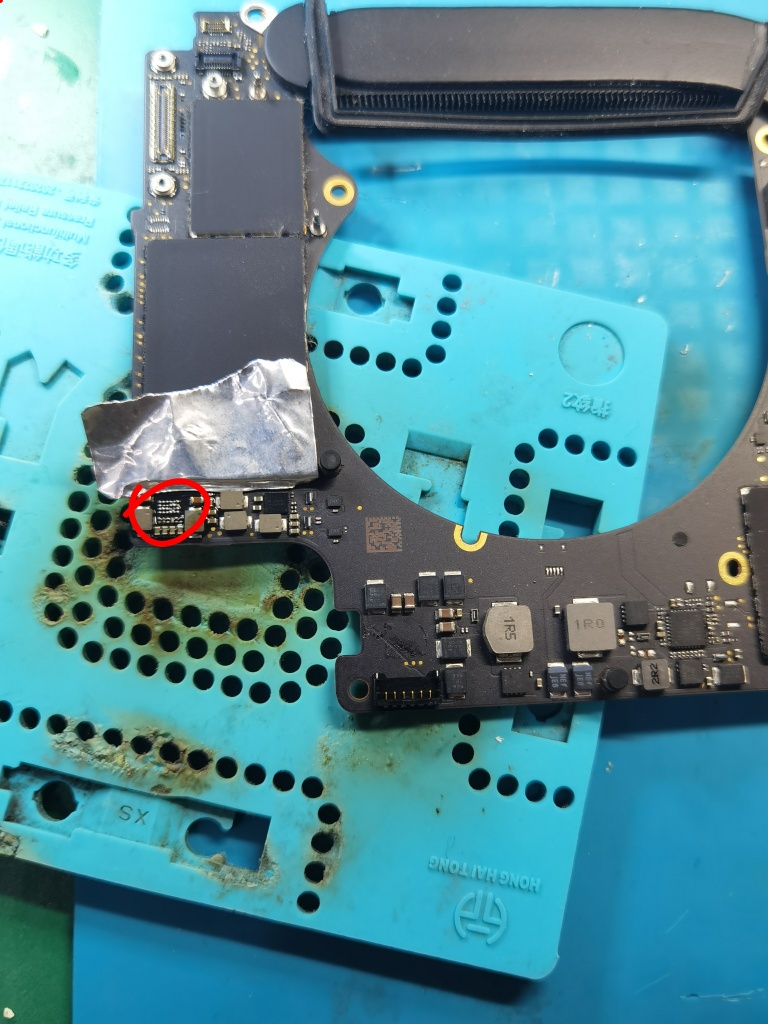

拆机检测通病硬盘供电短路,以为捡钱,报价600开干,拆了硬盘供电U9080,我靠L9080还短路,C9001也短路,硬盘走了,这下赚不到钱了
,四个颗粒全拆了L9080不短,C9001还短路,烧鸡发现U7650发热,换了不短了,订了几个硬盘颗粒装上,开机电流还是不起来,测发现3.3v没起来,管子跟硬盘用的是一样的,换!换完再通电,OK了,电流上去了,装好用另一个电脑给他刷一下就好了!下次要报高一点了

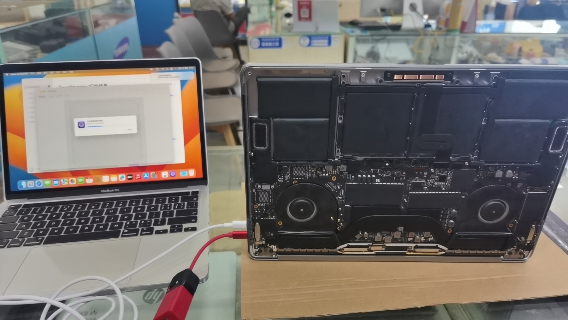

怎么用另一个电脑刷机的?能否详细解析一下?顺便学习一下。

另一个电脑下载个apple configurator,插线就像苹果手机刷机
