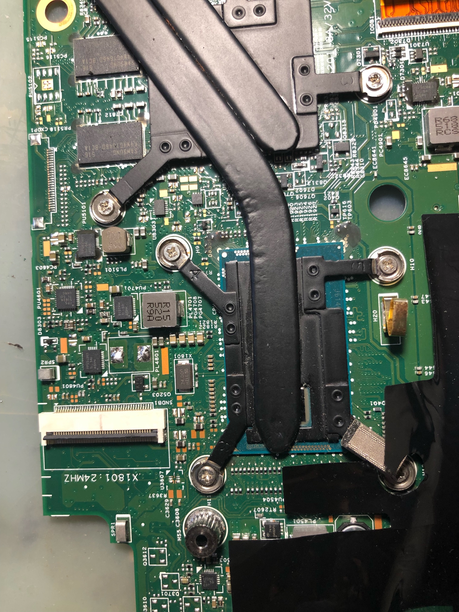

ThinkPad S3 Yoga14开机电流跳变到了能亮机的电流,可是键盘不亮,屏不亮,测电压都正常,PL4801电压是1.05V.但它很烫,断电测对地二极管阻值为0,Bios重刷了,依旧不亮机,是不是Cpu挂了,这电感1.05v应该是cpu内部供电
作者: bjrhxkj    时间: 2023-9-16 17:15
对了对了PL4701应该是Cpu电压,很高1.7v了,是不是不对劲

估计CPU多半是挂了

电压过高了吧

是cpu挂了,晶体边都烧起黑包了!
