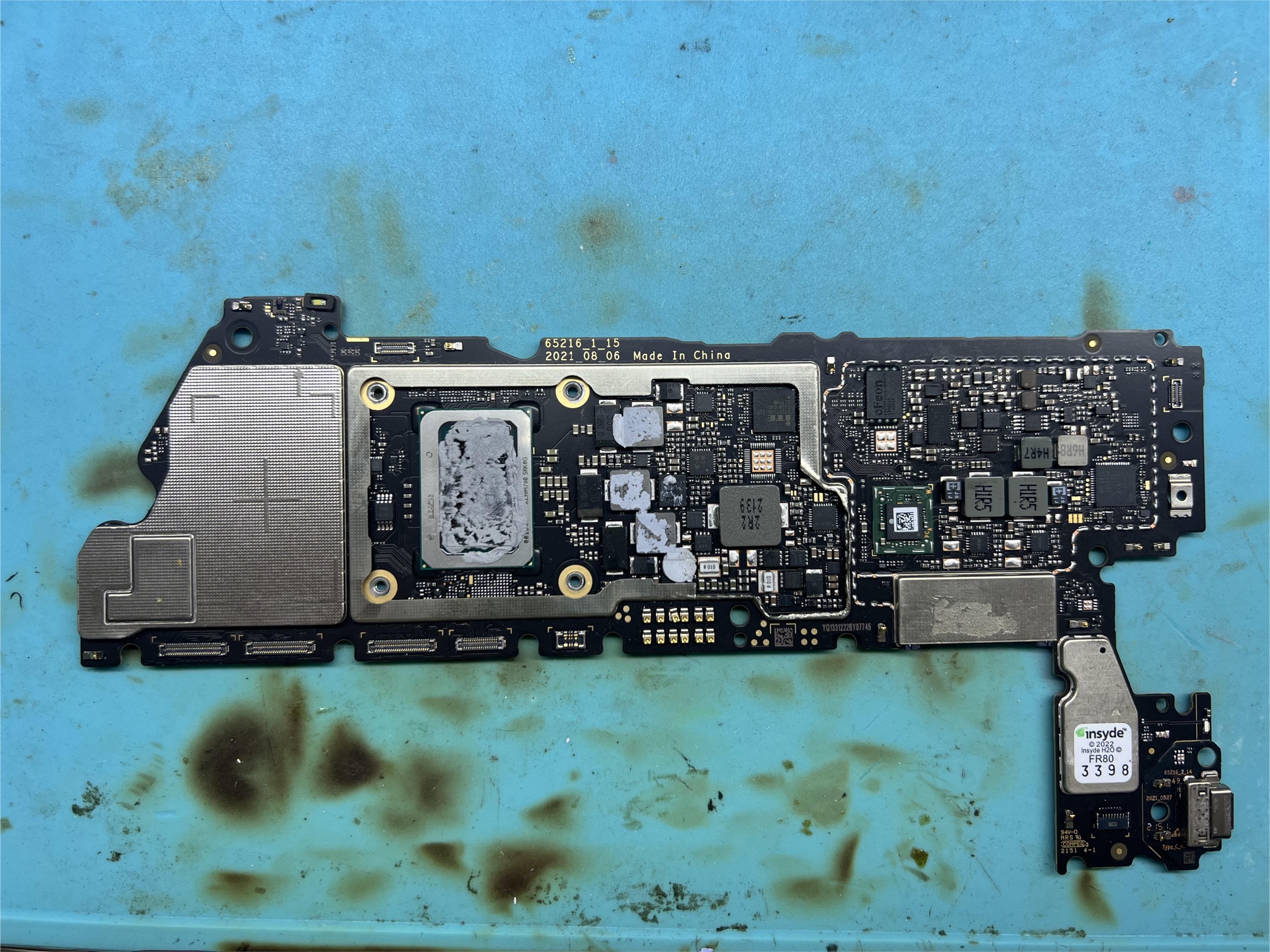

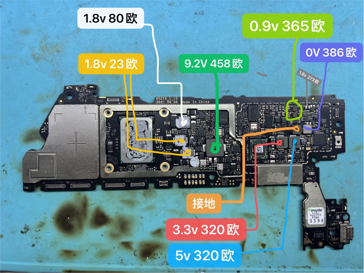

标题: 论坛首发 华为matebookE(DRC-w58)阻值电压图
华为平板二合一 mate booke(DRC-w58)板号 652161-15,福禄克15B手工测量标注,如有错误 误差,及时联系我,阻值为二极管档测量

修道可以做个参考

请问一下这个主板的bios芯片在哪里
