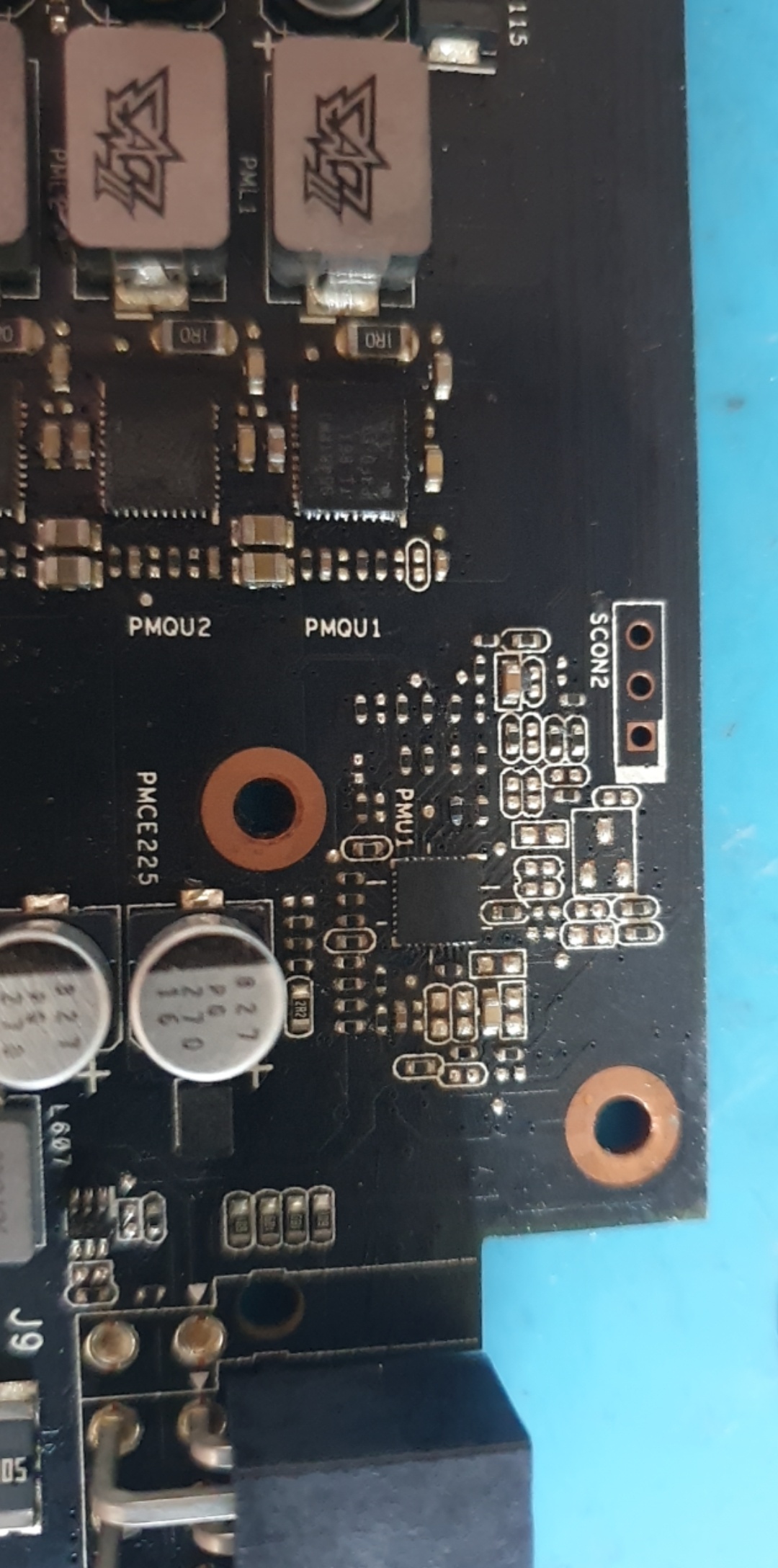

换了好几个 up9512q,就是不出供电,一度怀疑是买的芯片有问题。

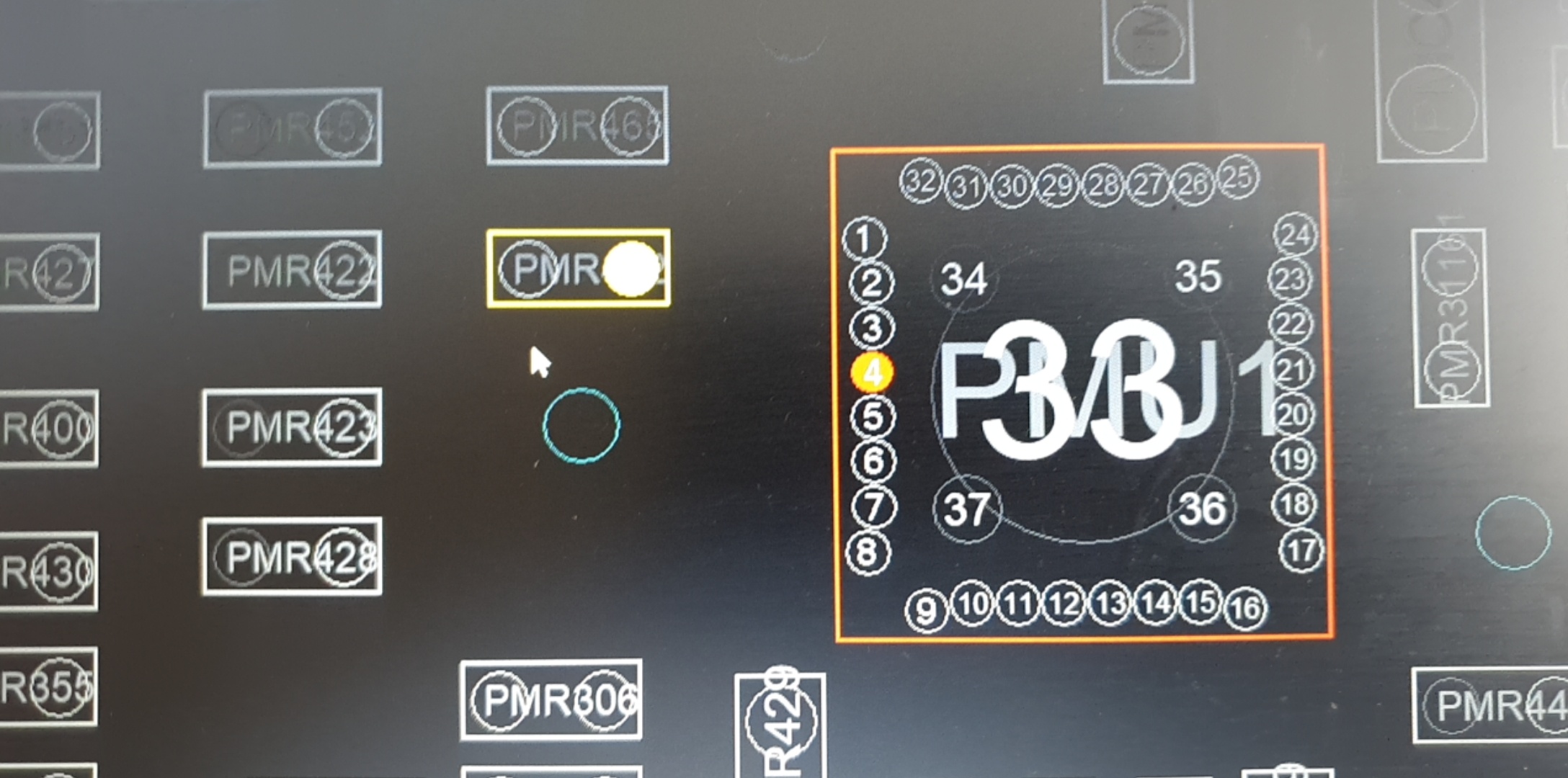

没有图纸只有点位。照着点位查数据手册,终于发现第四脚的电阻竟然 56k,点位上是 1.3k。数据手册上说接一个 1uf 电容,这卡上没有。
总算解决了
