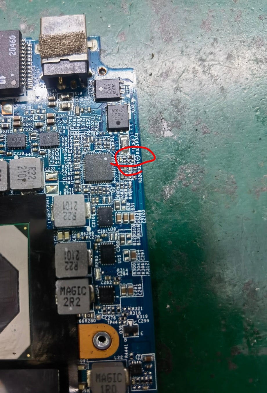

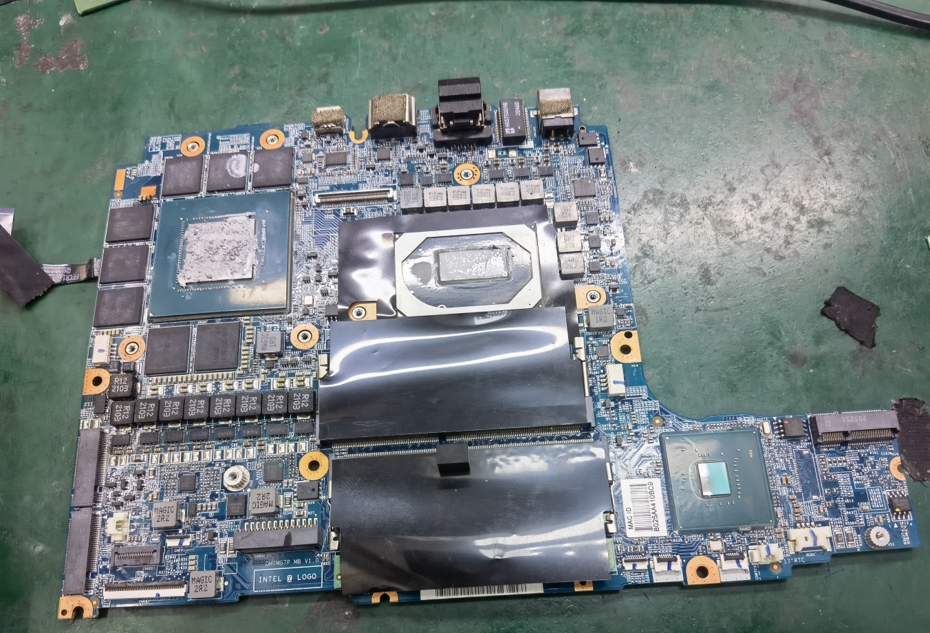

标题: 机械革命 深海泰坦plus 疑似通病 [打印本页]
作者: coke861123    时间: 2023-9-15 01:24
标题: 机械革命 深海泰坦plus 疑似通病
版号GM7MG7P  目前遇到两三次
通病情况  单独电池可以开机 插上充电器马上死机  。
单独用电池的时候CPU有时候锁频率0.78非常卡  。
不接电池单独充电器跟可调电源 无法开机 电流跑到0.9左右
拆开后测量发现不接电池单独用电源CPU供电没出,测量发现CPU供电芯片供电脚分压1.5V,查看图纸发现正常应该是1.2V,然后换电阻解决
作者: 联想笔记本维修    时间: 2023-9-15 09:01
楼主厉害 谢谢分享
作者: u1473770    时间: 2023-9-15 09:05
路过学习,谢谢分享
作者: 插电的都能修    时间: 2023-9-15 09:41
楼主经验丰富   学习了
作者: redfish133    时间: 2023-9-15 10:32
算是通病了。
作者: 陈三公子    时间: 2023-9-15 10:51
非“CPU供电芯片供电脚”,是公共点电压侦测脚,47脚
作者: star365592445    时间: 2023-9-15 16:09
技术不错!感谢分享!学习了!
作者: 百花村软件园    时间: 2023-9-15 16:18
谢谢分享谢谢    楼主o( ̄▽ ̄)d
作者: lbsm    时间: 2023-9-16 05:28
好!又是一个捡钱通病,现在有好多分压通病的
作者: 我锋我有型    时间: 2023-9-16 10:11
这就比较厉害了,是怎么发现的?能写写思路吗?
作者: ai623698041    时间: 2023-9-16 11:25
是有  碰到过了
作者: gaohaibo12    时间: 2023-9-16 13:59
这个和联想的一个毛病
作者: 250657482    时间: 2023-9-16 14:58
学习了 感谢楼主分享
作者: 百度qls3A    时间: 2023-9-16 15:55
收藏学习,谢谢分享!
作者: xiaocao1021    时间: 2023-9-16 16:24
这种故障就非常好
作者: lijianfeng    时间: 2023-9-16 18:12
大神级
作者: zxcvbbvc    时间: 2023-9-17 00:04
这细节都被你找到了
作者: txh7387733    时间: 2023-9-17 00:30
MP芯片的通病   显卡妹子边是1.5M和100K分压
作者: 喻庆国    时间: 2023-9-17 13:19
同方的故障很多,都是小故障大毛病。
作者: u1507519    时间: 2023-9-18 00:27
是不是19V上拉2M。学习一下
作者: yuanvjun1    时间: 2023-9-18 07:42
学习到了
作者: chxj    时间: 2023-9-19 12:58
跟联想的拯救者有点像
作者: 血麒麟    时间: 2023-9-19 21:28
这个是不是和拯救者那个2M+100K是一个原理
作者: 上仙    时间: 2023-9-21 11:07
谢谢分享谢谢    楼主o( ̄▽ ̄)d
作者: star365592445    时间: 2023-9-21 22:21
技术不错!感谢分享!
作者: 杜俊岩    时间: 2023-11-15 16:11
有的外接电源,还重起,也是这个原因?
作者: tjunping    时间: 2024-4-5 00:04
不错不错,MP芯片通病,显卡供电也如此
作者: 王岩柯    时间: 2024-4-5 09:50
陈三公子 发表于 2023-9-15 10:51
非“CPU供电芯片供电脚”,是公共点电压侦测脚,47脚
CPU供电芯片检测 公共点电压对吗
作者: 13071833383    时间: 2024-5-3 17:27
这个型号图纸哪里有?能发一份吗?
