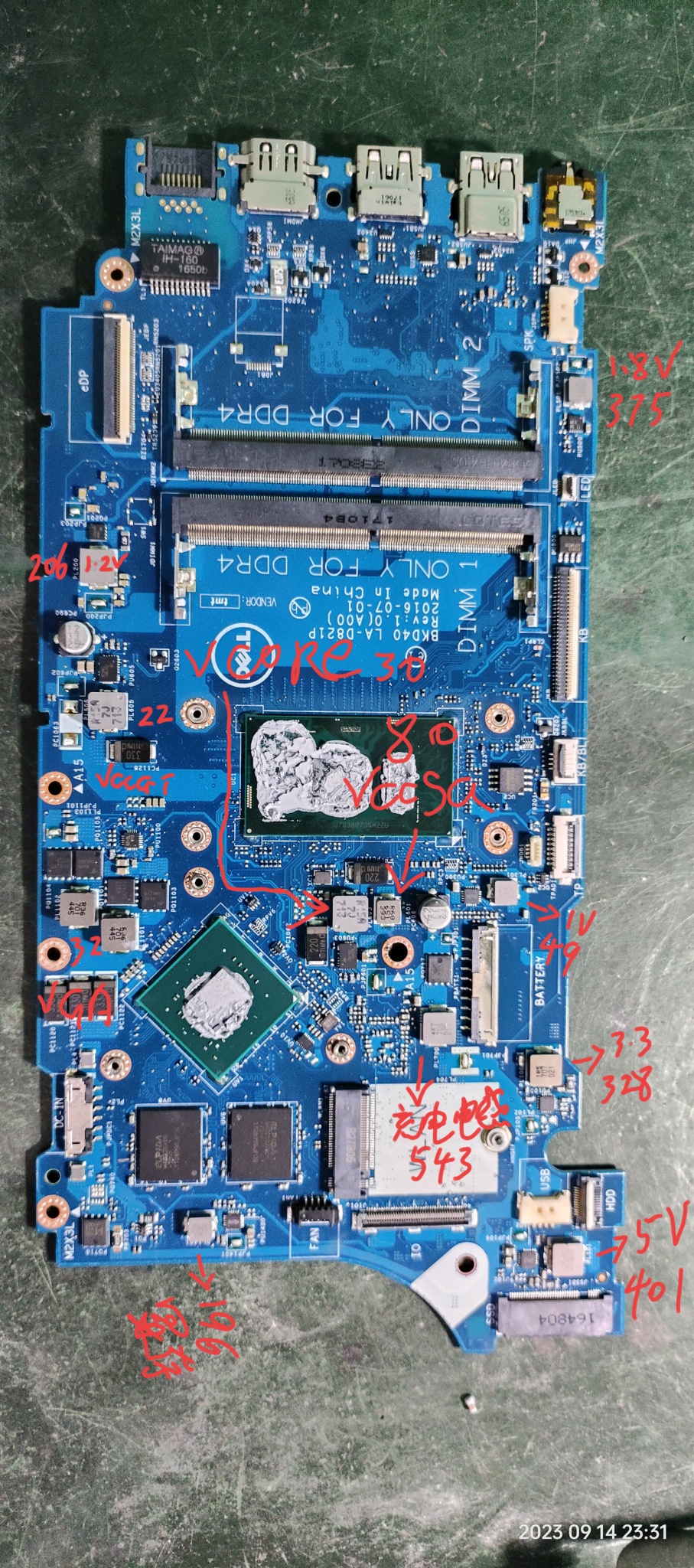

标题: DELL7460 全部电感好板二极体对地值高清图 [打印本页]
作者: 金格    时间: 2023-9-14 23:54
标题: DELL7460 全部电感好板二极体对地值高清图
或许对修到的朋友有用所以做了个图示,全部电感,好板正常的对地值。以示参考。
作者: zxcvbbvc    时间: 2023-9-15 00:16
你这个图片很有对照价值。下次有人修会用上
作者: u1473770    时间: 2023-9-15 09:10
谢谢楼主分享
