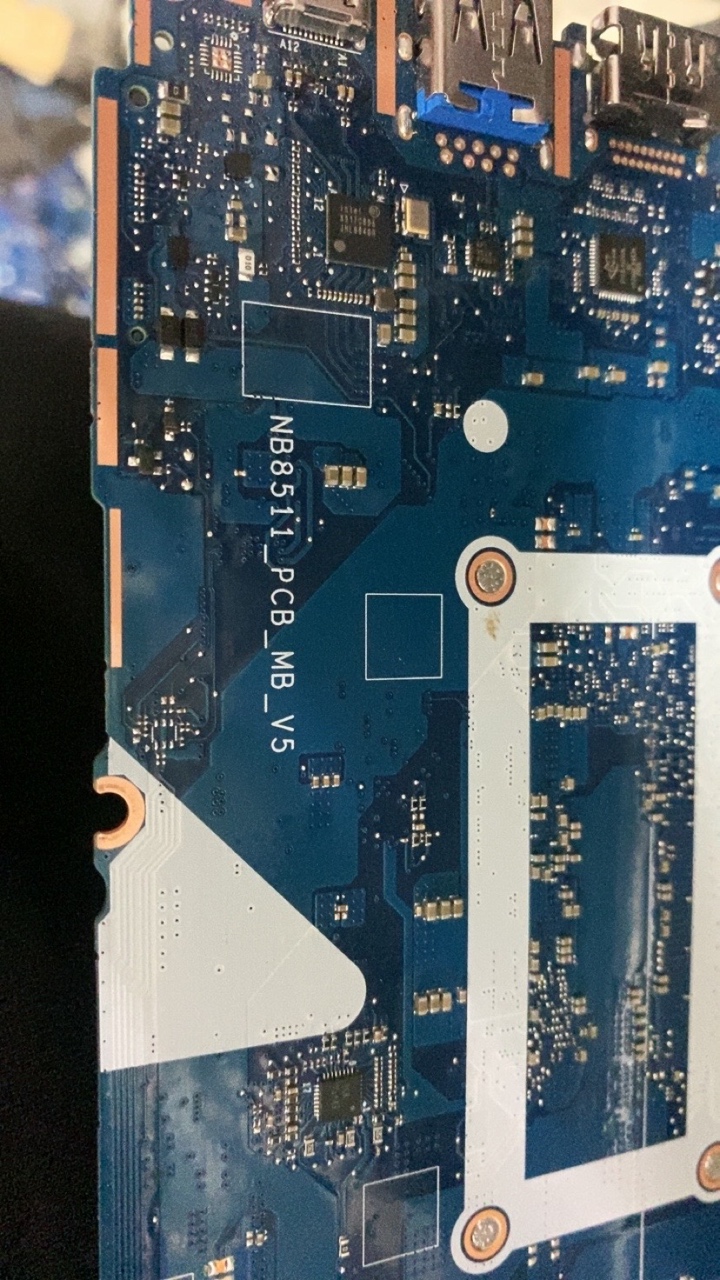

宏基NB8511  所有电感电压都出来了   电流定0.8左右   外接不显示  键盘灯不亮   论坛有人说这个屏幕坏就会外接不亮 大小写不亮  有没有谁遇到过

为什么不接屏幕会不开机呢。戴尔还会嘀嘀嘀响
作者: bjrhxkj    时间: 2023-9-16 18:30
bios刷了吗
作者: 唯信    时间: 2023-9-17 06:39
这个可以换屏试下,好像是华星光电的屏,坏了就是这个现象,连大小写按着都没反应的
作者: 木易小飞飞    时间: 2023-11-1 18:57
对,先换屏少走弯路
换屏就行了,少走弯路
