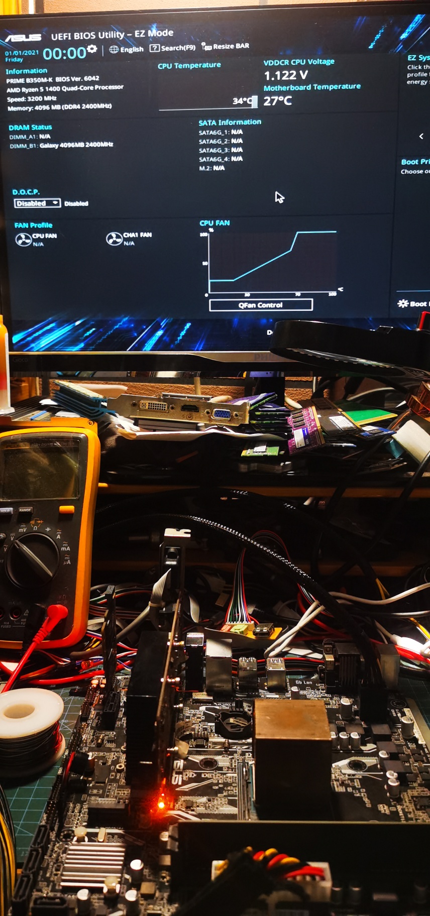

本人业余喜欢玩维修,不专业地方各位大佬请指正。
咸鱼收来两个华硕B350M坏板,一个断很多线难补,另一个缺bios芯片不亮机。
今天就修这个缺bios的板。
先补上,试机,能量才怪。
测bios电压1.9v到2.x之间跳变。
as324的ref 1.8vin是好的,换as324,稳定在1.8v。
还是不亮机,查有复位但是无cpu供电,
那么复位应该是假的。
先修cpu供电,
查vrm的开启和vcc都无异常,这肯定不是善茬了。
测试上电瞬间无任何pwm波形。

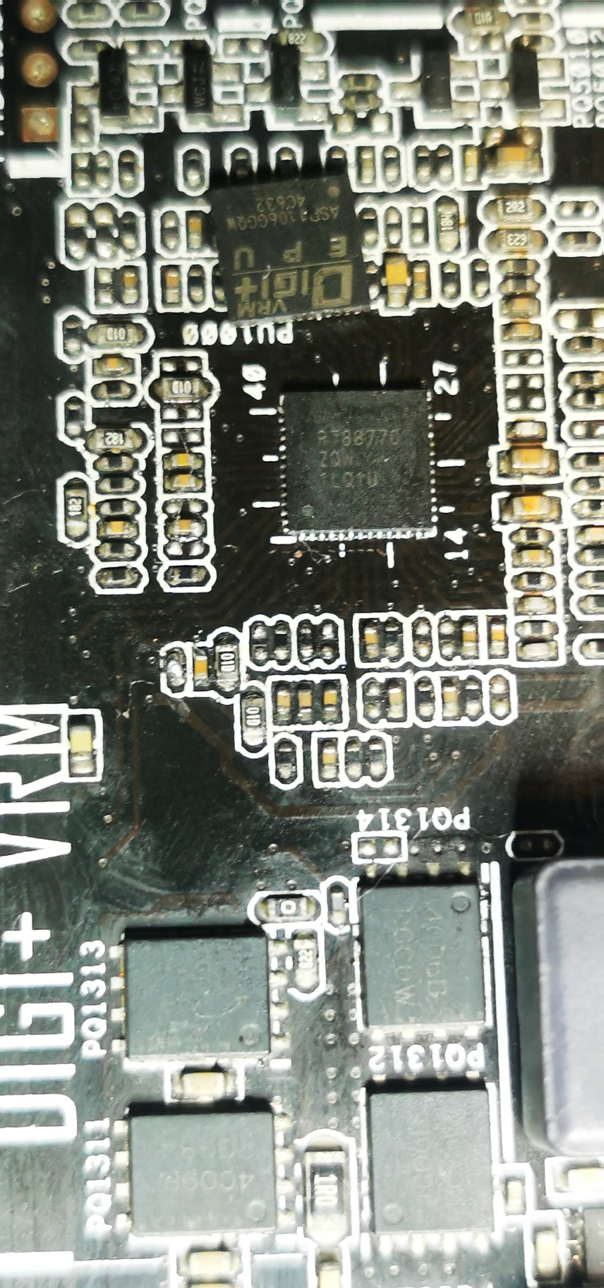

条件似乎大题满足了,但是pwm不启动,换个芯片试试吧

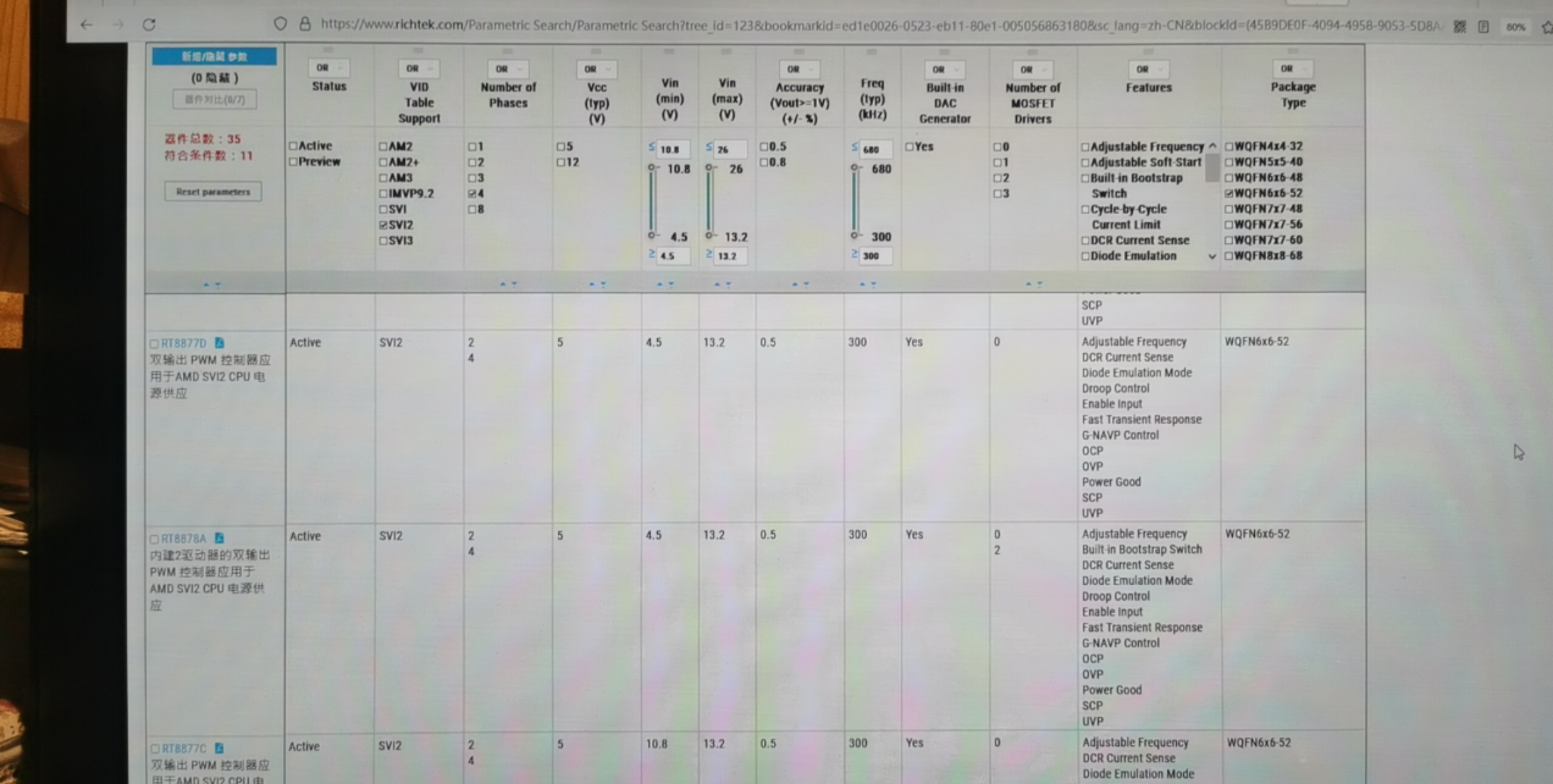

原先是asp1106GGQW,首富那里便宜的也要5块一个还不算运费。
垃圾佬是不甘心的,这个引脚非常像richtek的风格,
经过官网筛选,几乎确定是RT8877C。
我说几乎是因为还是有一点点区别,4x引脚略有不同,RT8877是空脚,华硕的有功能,但都是smbus之类的不重要。
最关键是网上有一家2.5包邮,是垃圾佬喜闻乐见的。
等了几天换上试试,用本坛话说就是涛声依旧。
我还是坚信可以代换,不是芯片的事儿。

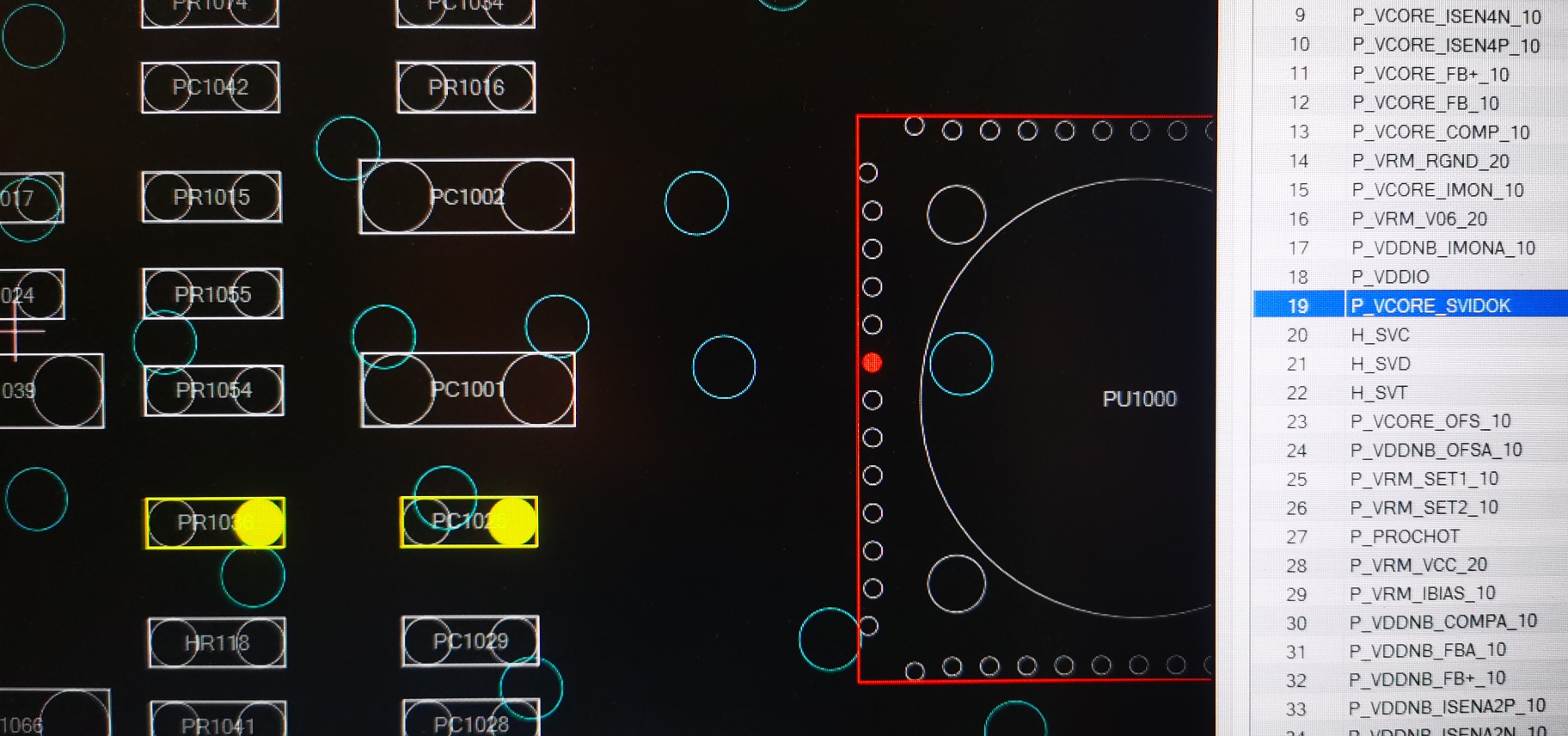

还是老老实实查条件,会不会还是保护了?

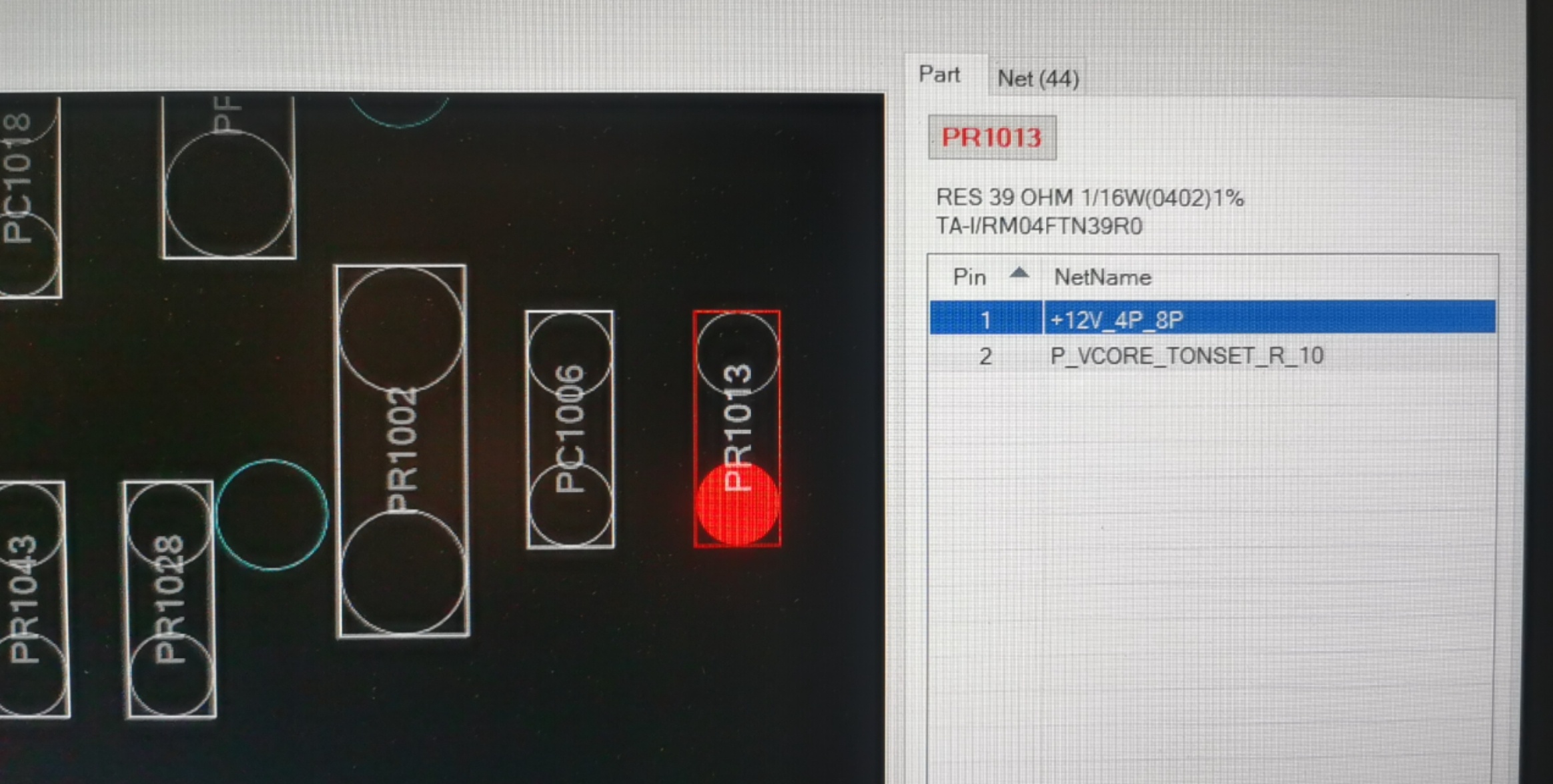

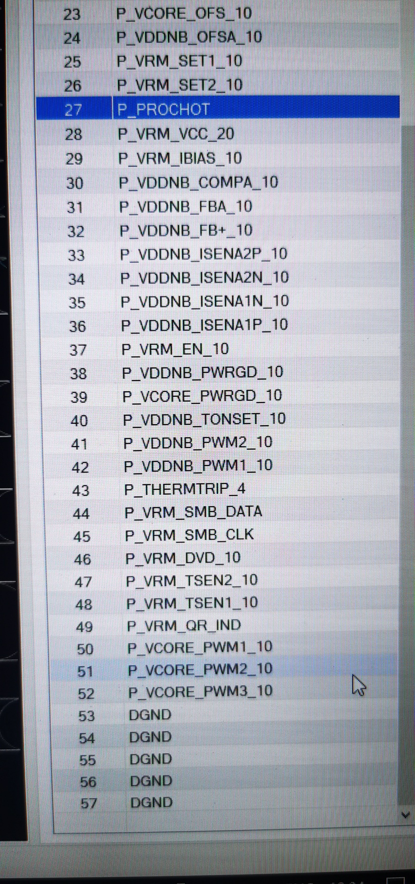

经查(省略艰难的过程),tonset只有0.6v,正常应该是1v以上。
用手摸一下PR1013,妈呀掉下来了。
一坨锡,亮机

作者: 13862637530    时间: 2023-9-19 15:39
TONSET是不是频率设定脚,这样直连岂不是成12V了,不太理解
作者: u1516337    时间: 2023-9-19 18:00
谢谢分享谢谢。
作者: gingerluo    时间: 2023-9-19 22:45
是频率脚,直连的是39欧电阻位置,频率电阻是两个100k在它另一端

同款ASP1106GGQW,VCC、VDDIO、DVD、EN皆正常,TONSET12V、19脚SVIDOK引脚被拉低,芯片也换过,找不到原因,请问还有那些要查
作者: gingerluo    时间: 2023-10-23 23:44
查pch送给cpu的uncorepwrgd
