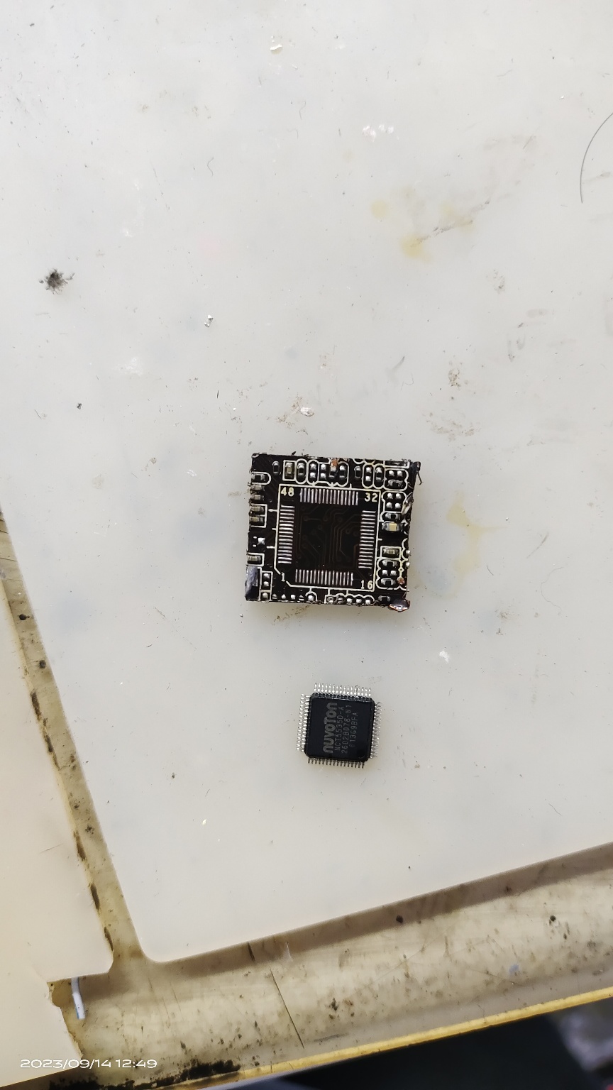

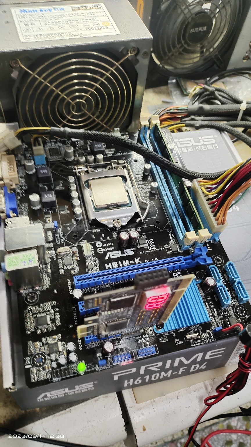

华硕h61m-k插电自动上电。拆测量各路供电电压都正常。无复位,无时钟。问题不大。马总家订购io。更换io后,一切恢复正常。io 型号 ntc5535d-a。
作者: ppb13048767793    时间: 2023-9-14 18:00
自动上电你也要触发一下才会发出s3 s4吧,不然是无效的
作者: ivanjiadi    时间: 2023-9-15 11:13
待机-触发-供电-时钟-复位    这个时钟好像是在PCH里面把   大神怎么就确定是IO
作者: god17173    时间: 2023-9-15 21:44
h61自动上电90%是io,不用考虑。
