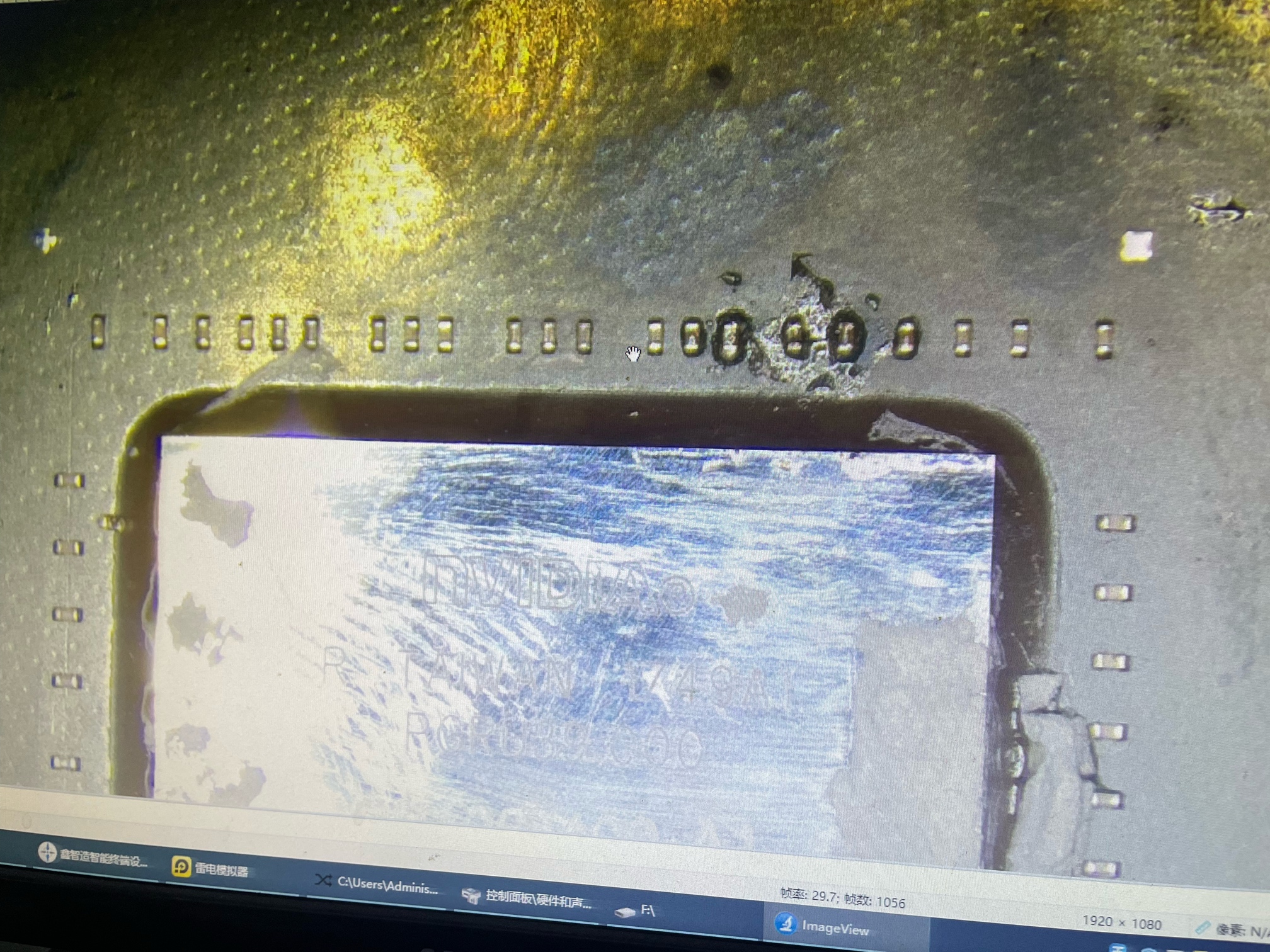

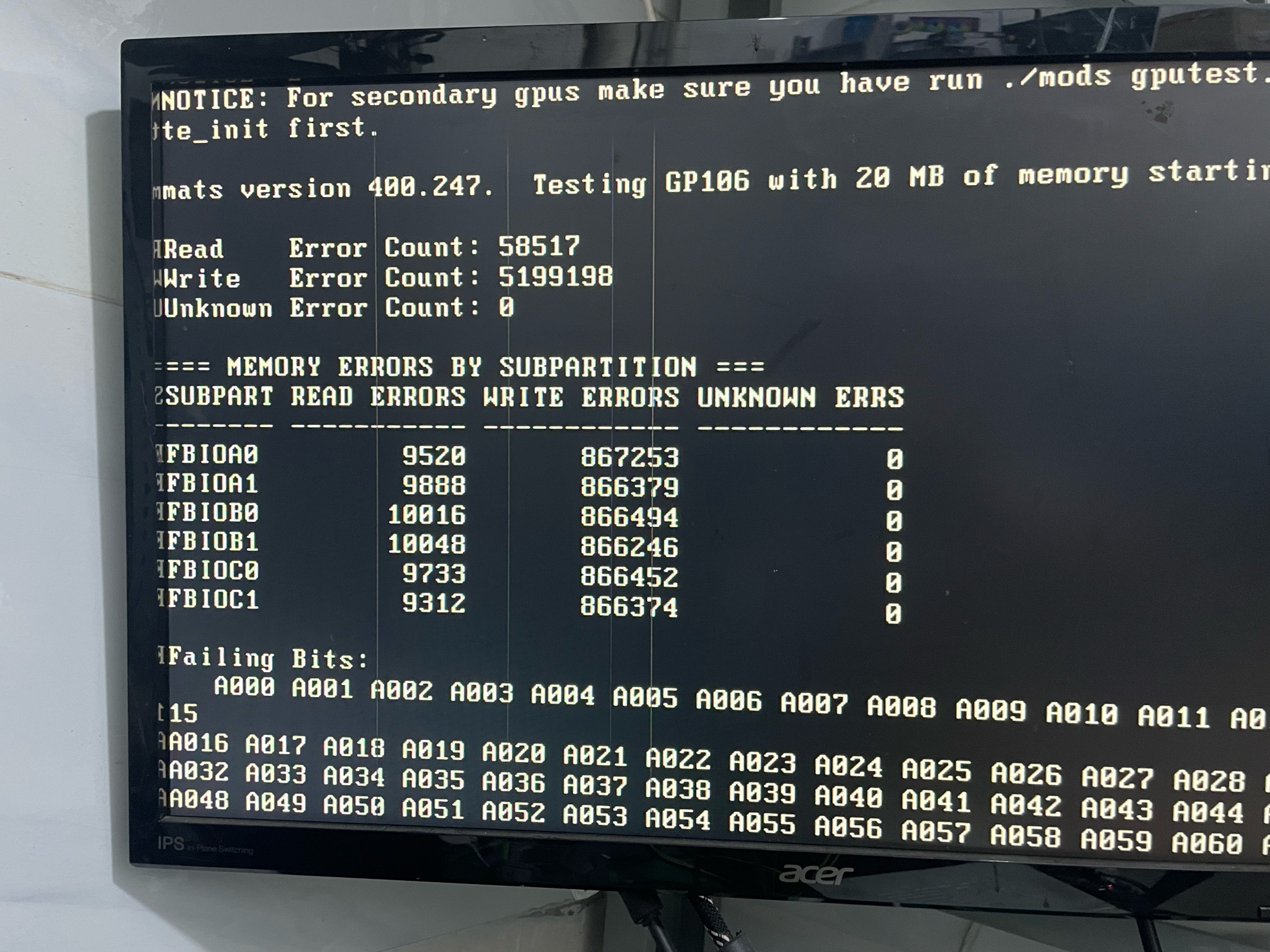

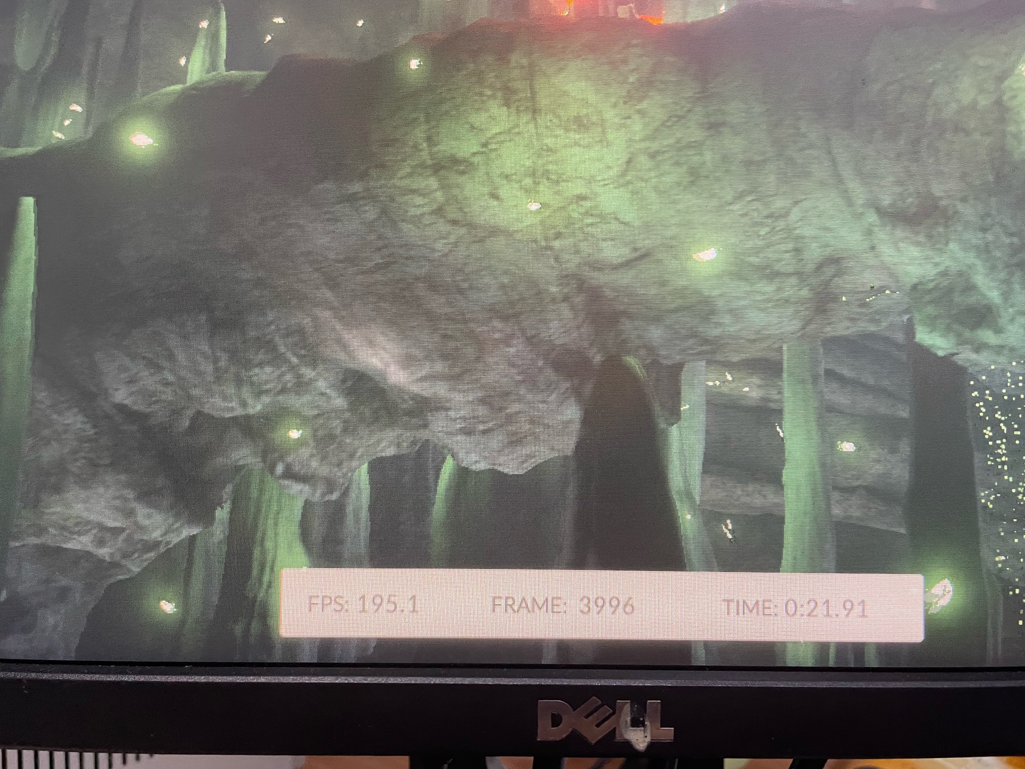

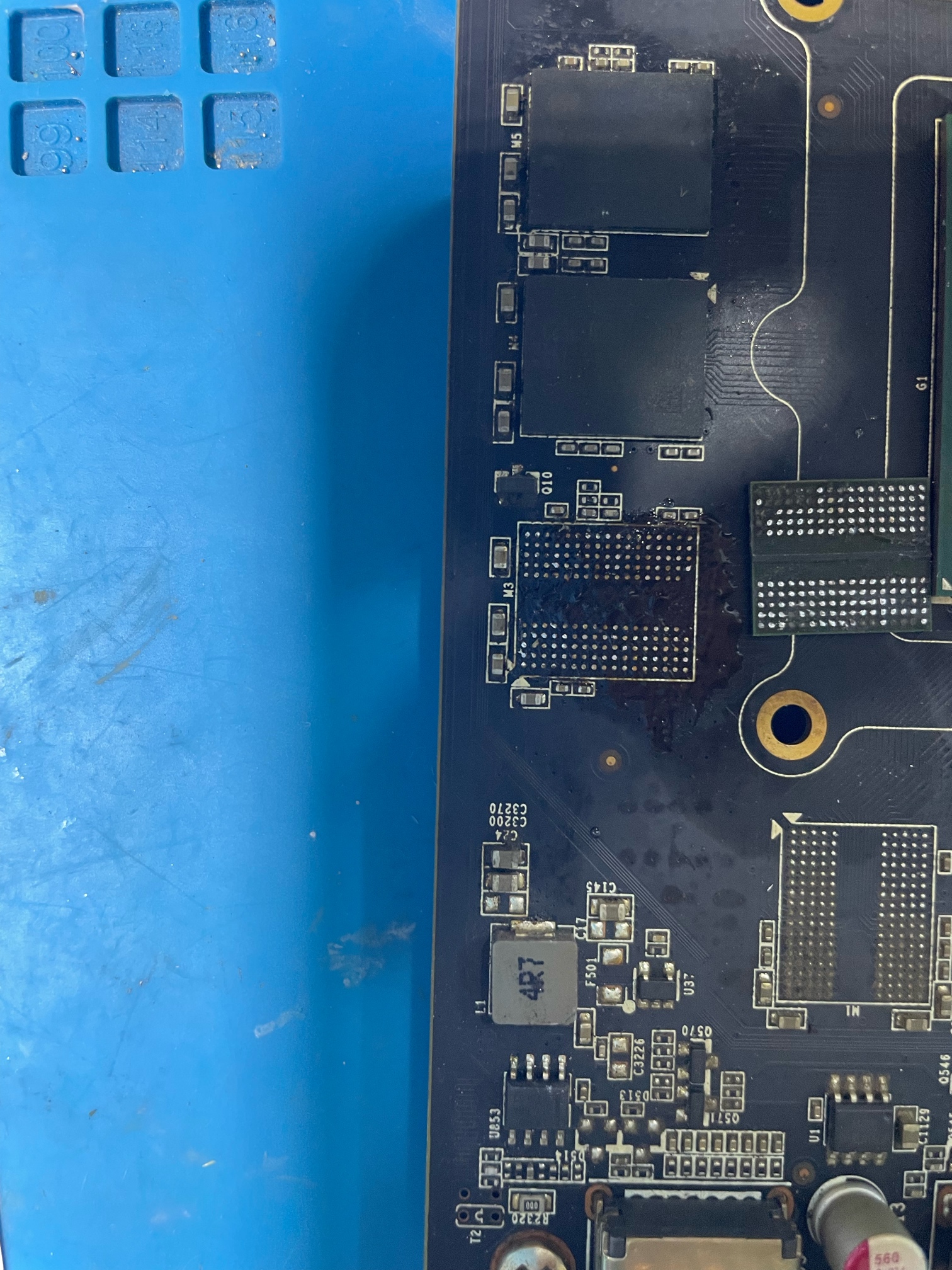

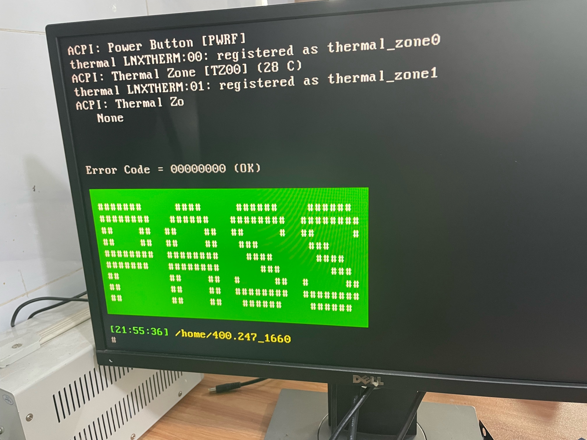

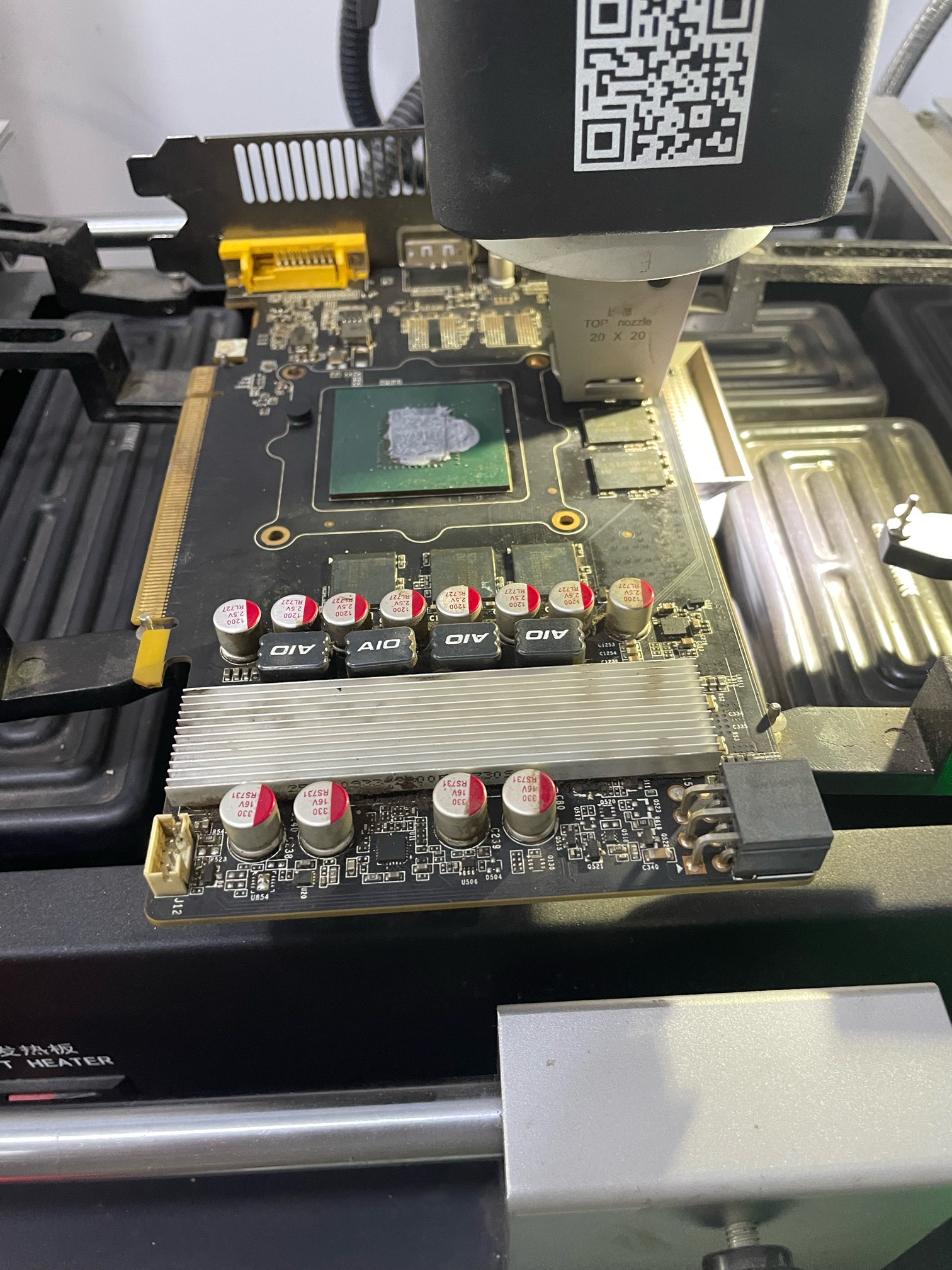

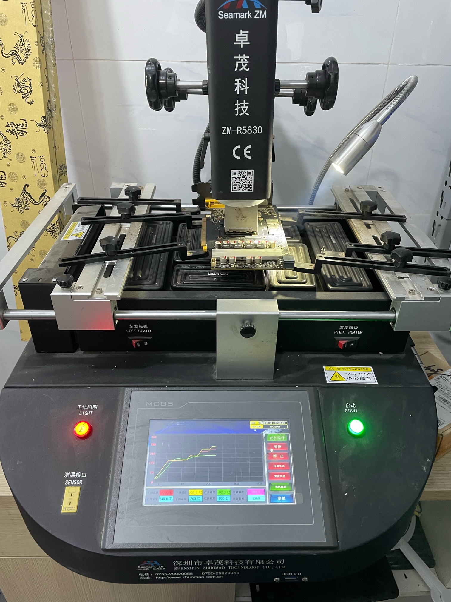

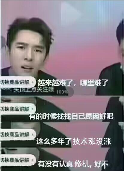

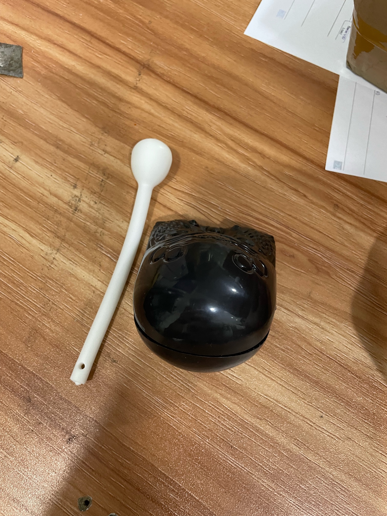

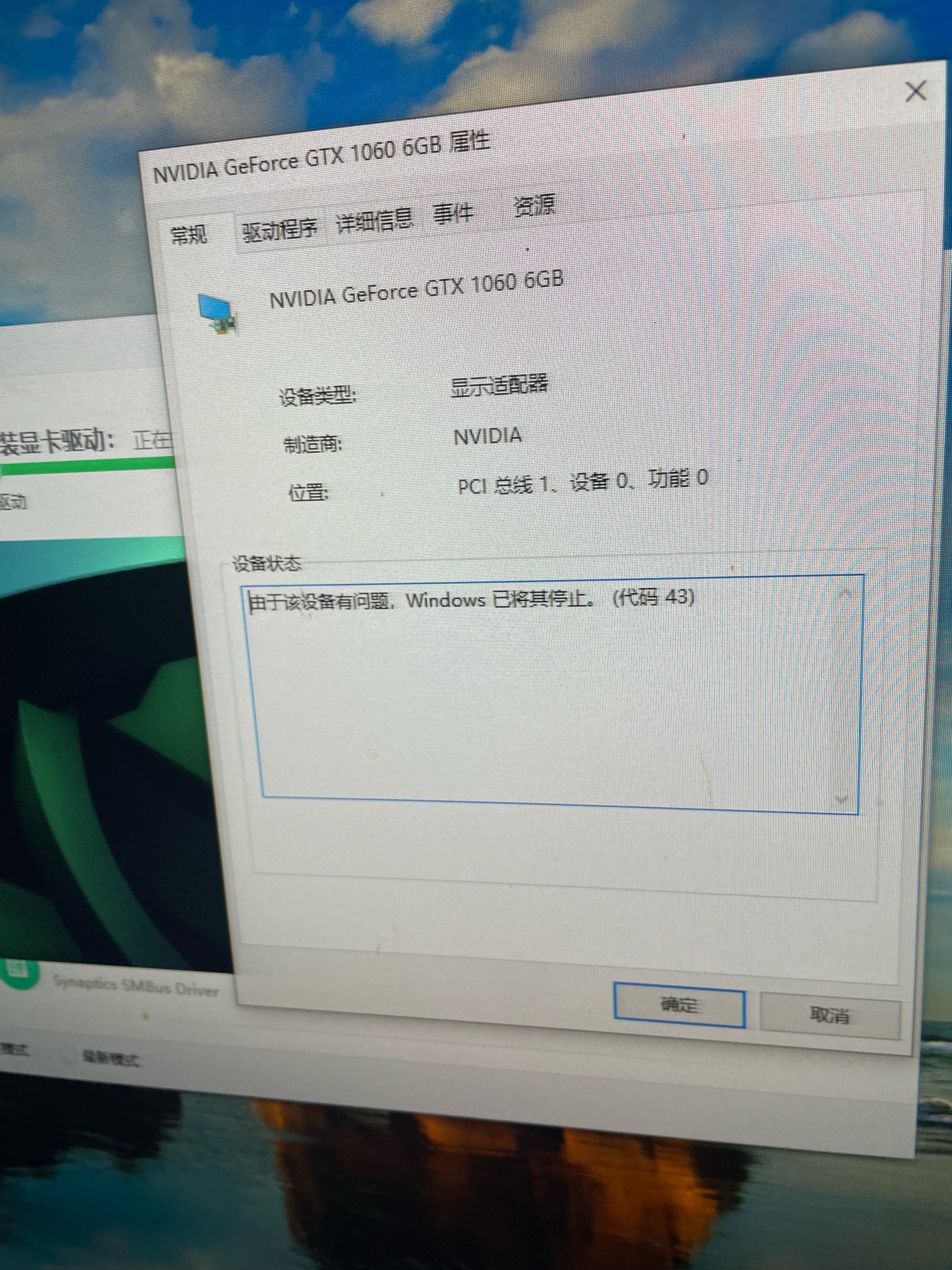

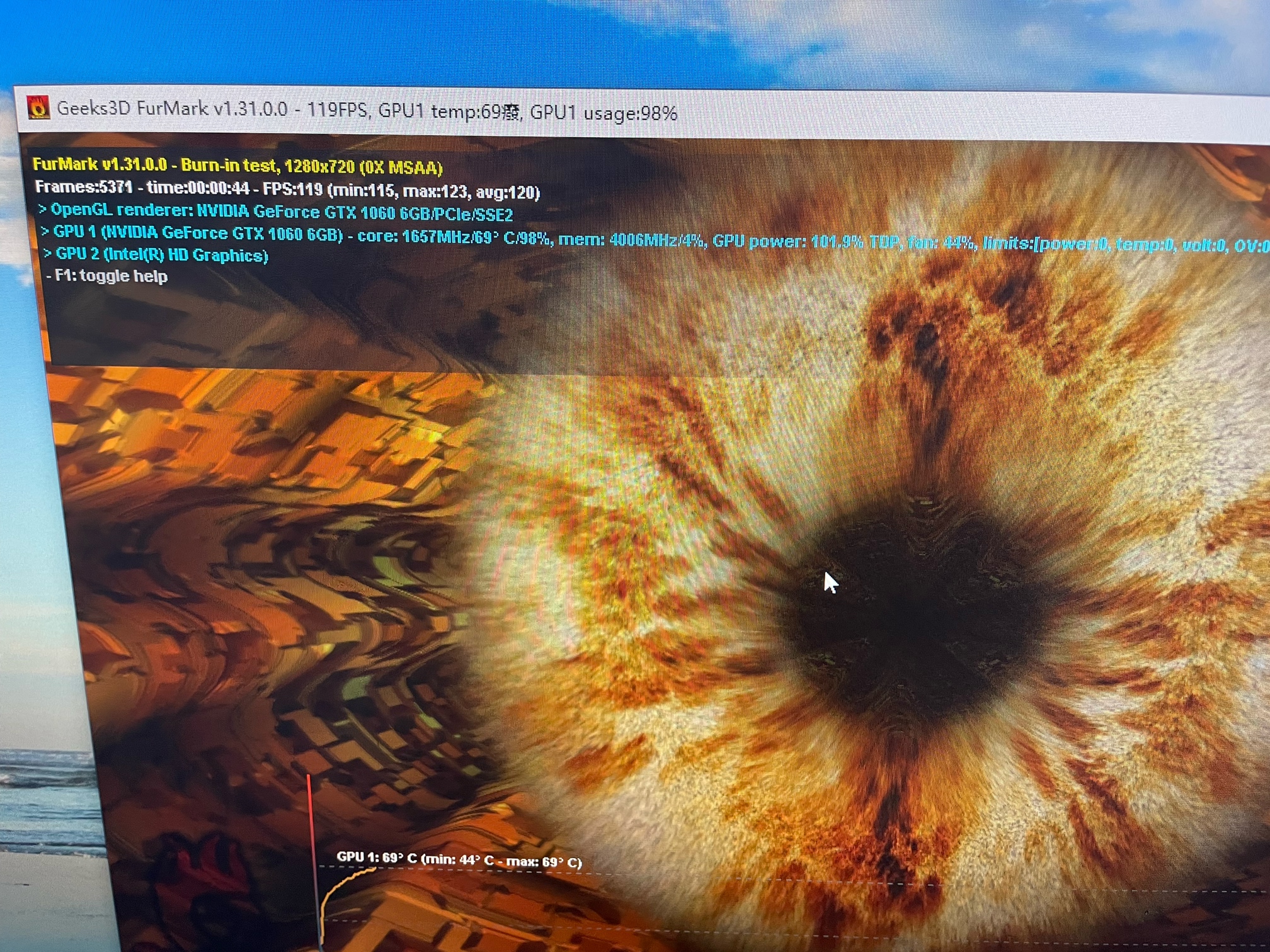

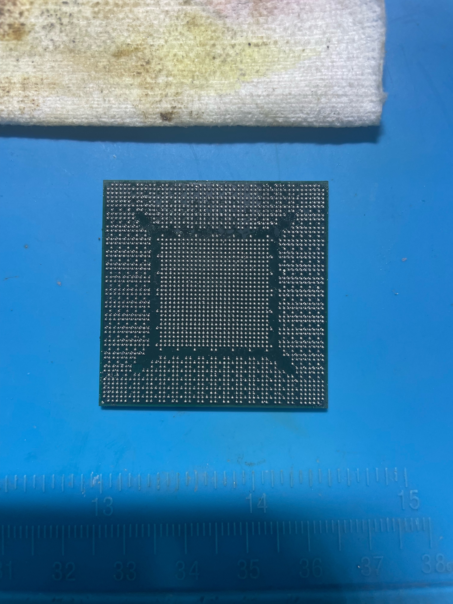

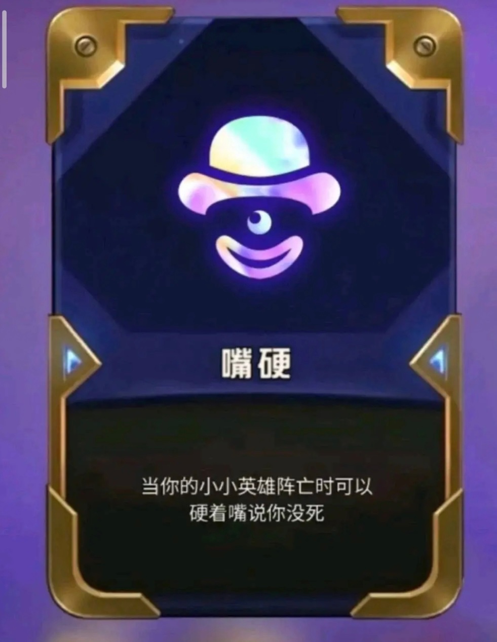

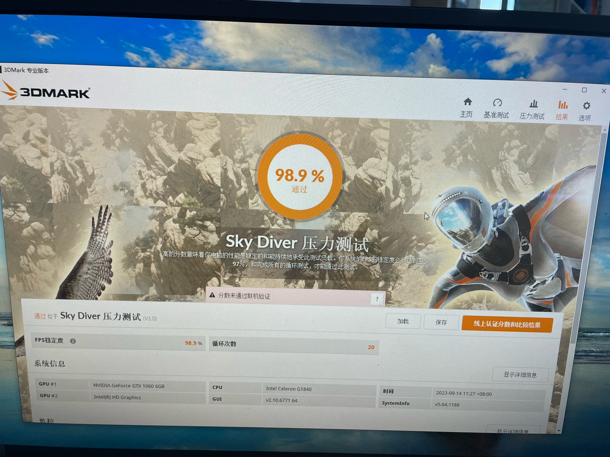

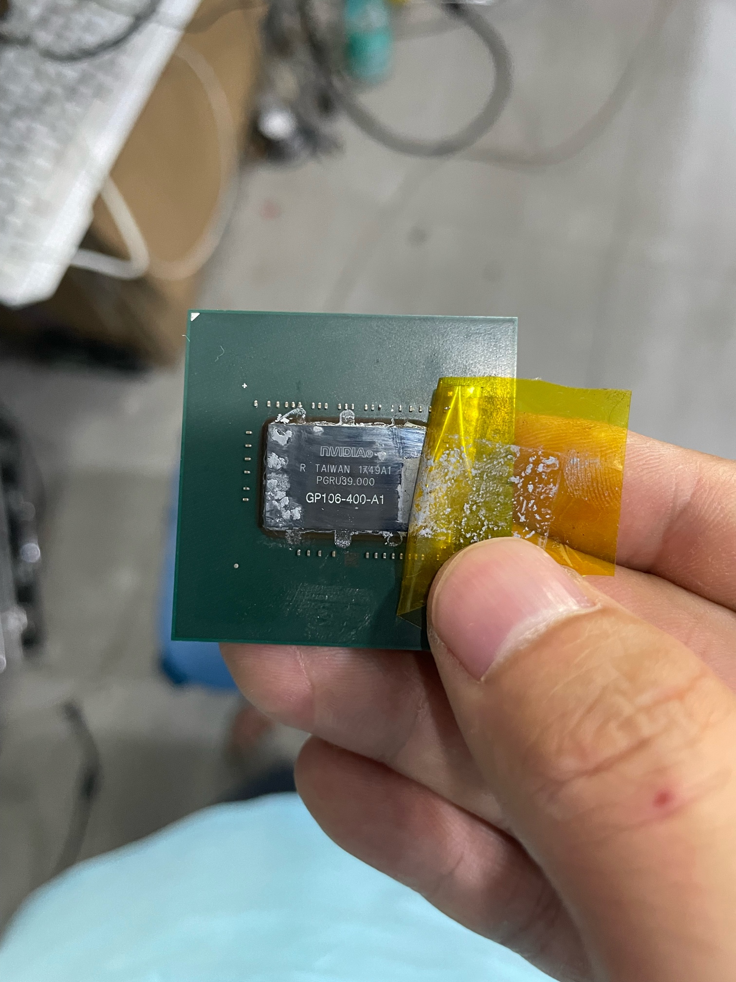

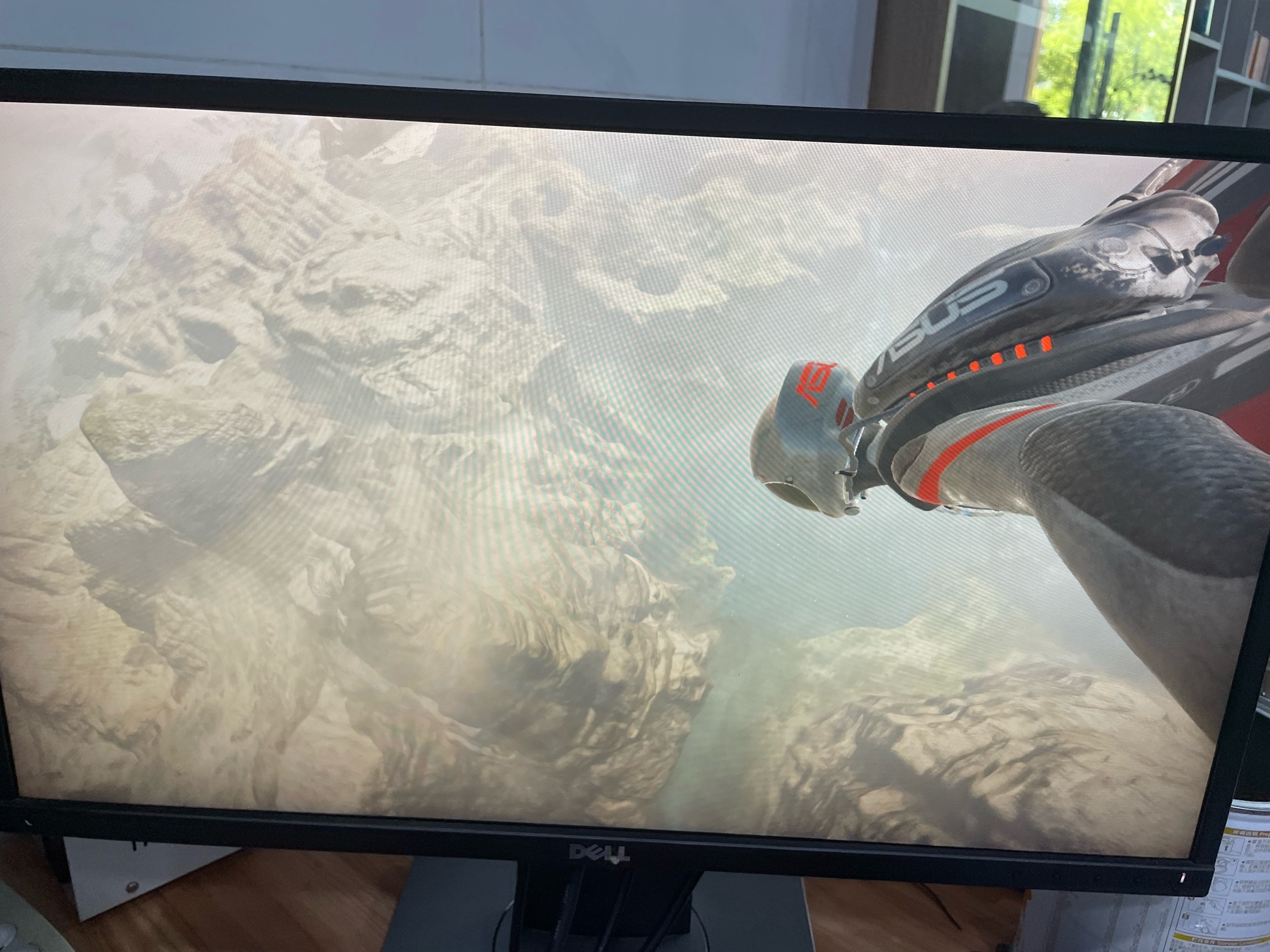

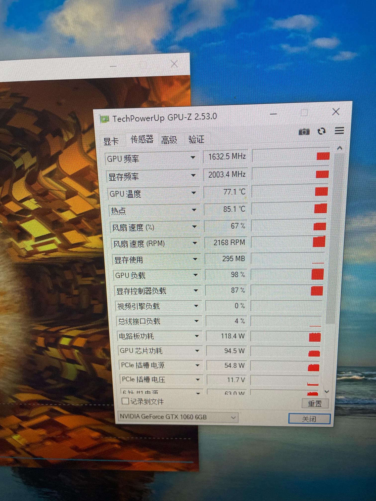

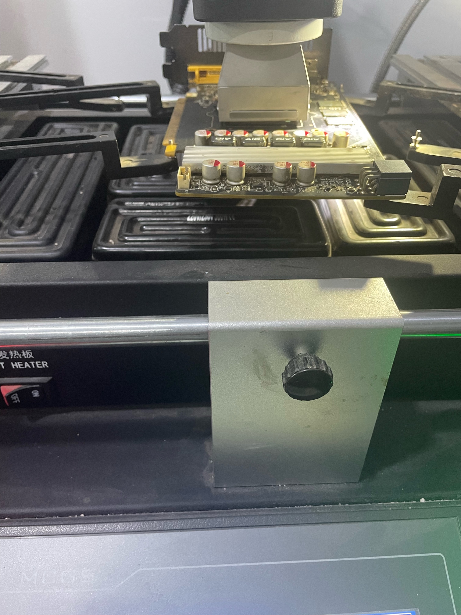

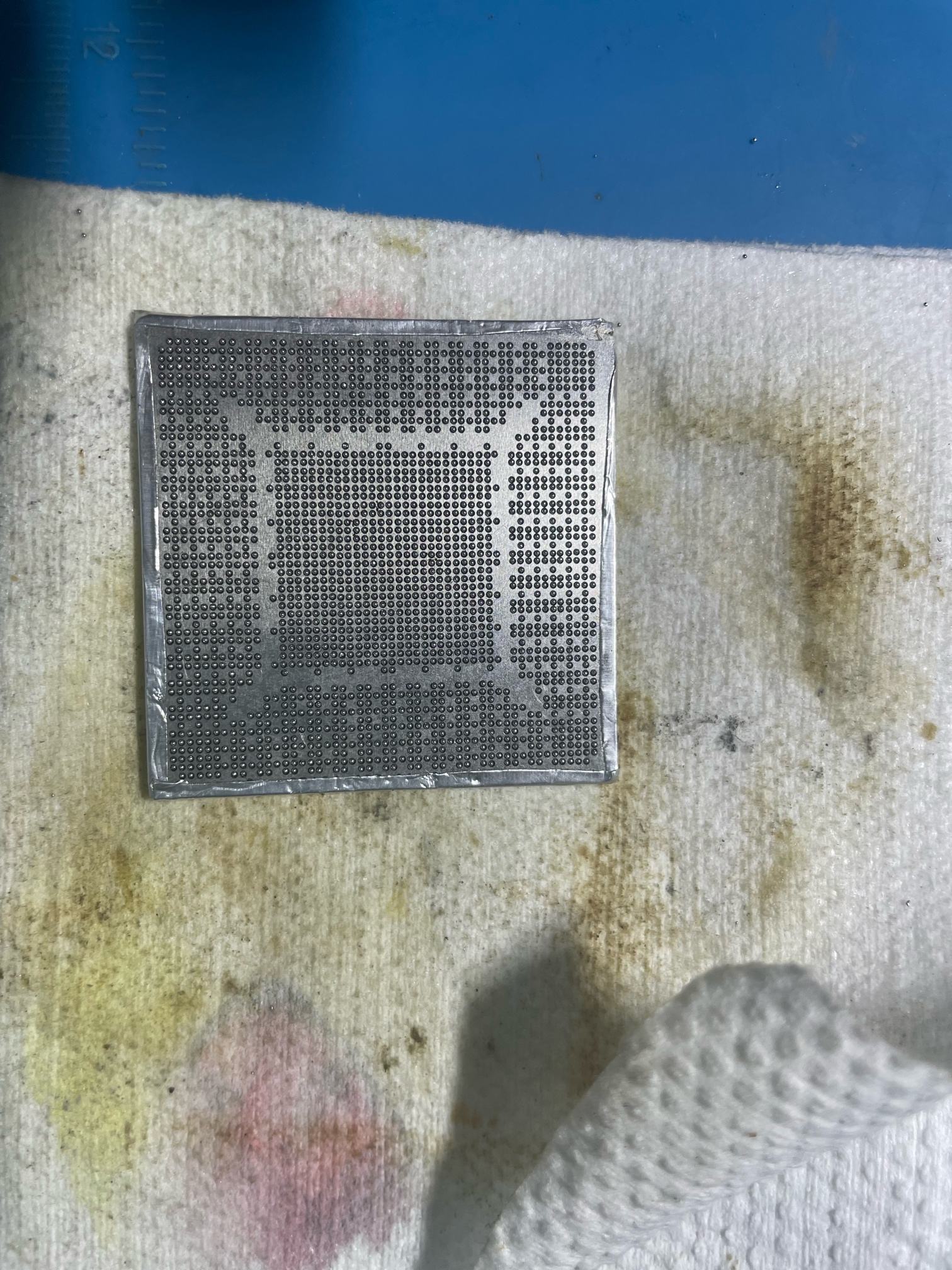

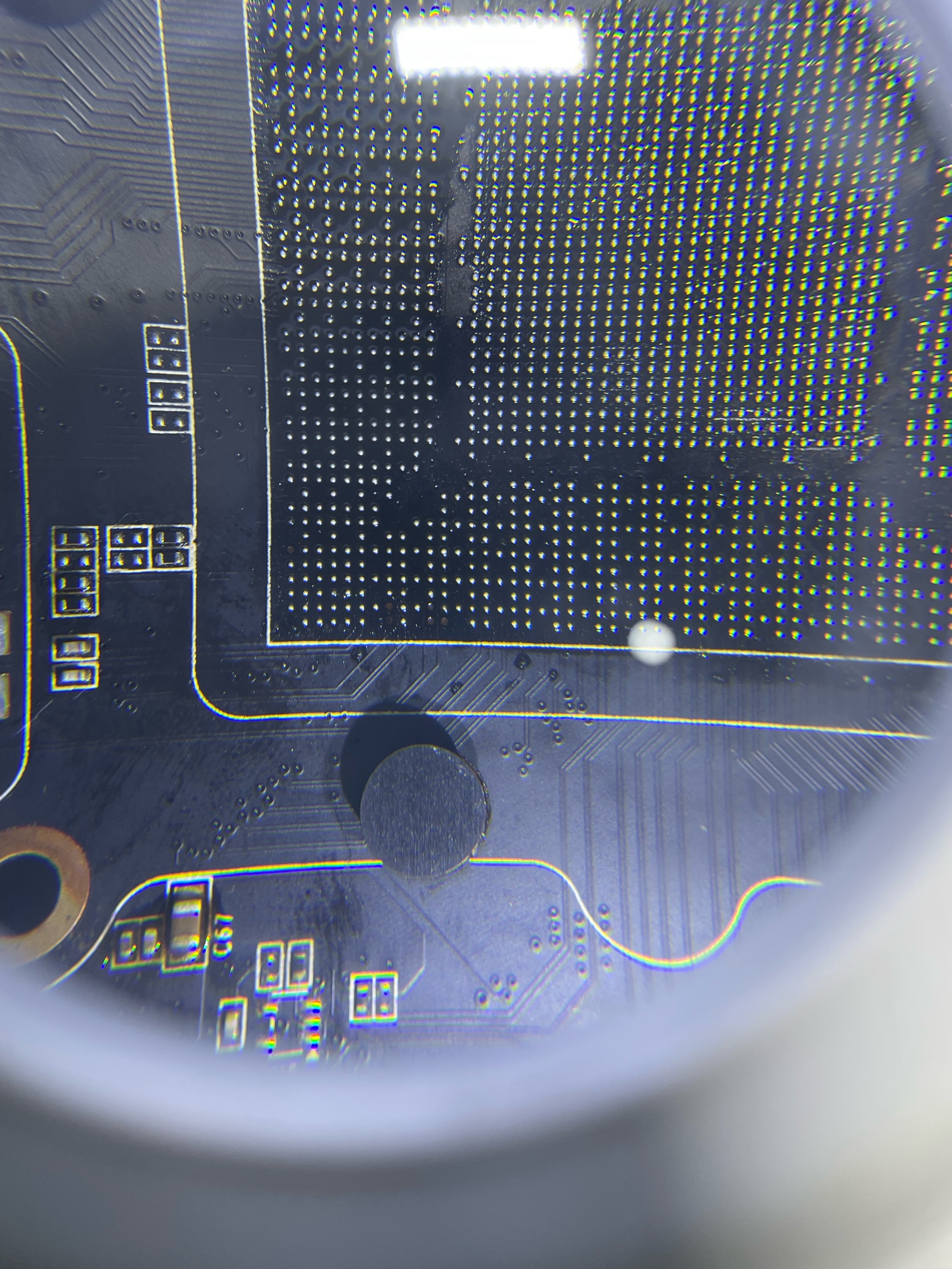

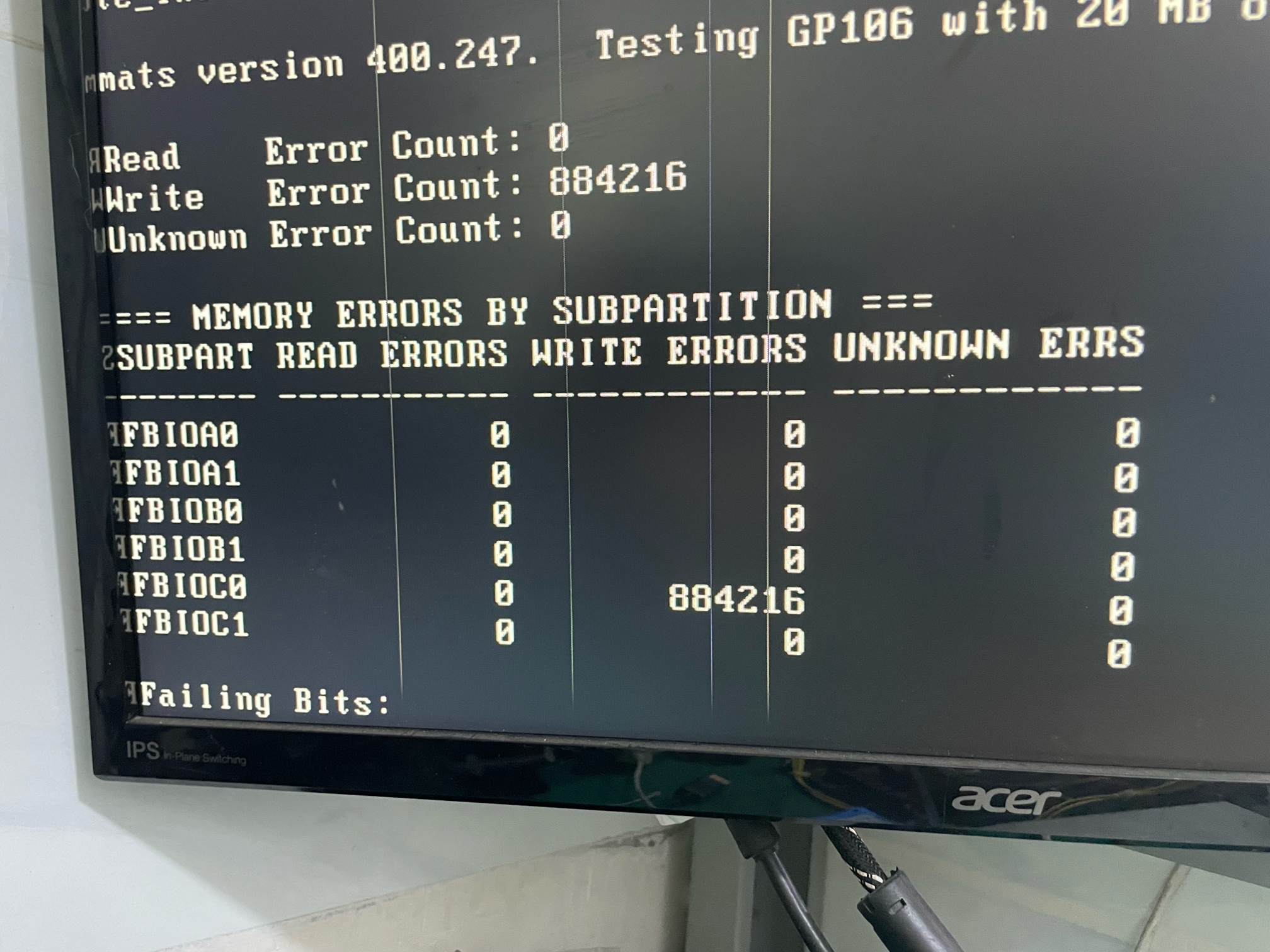

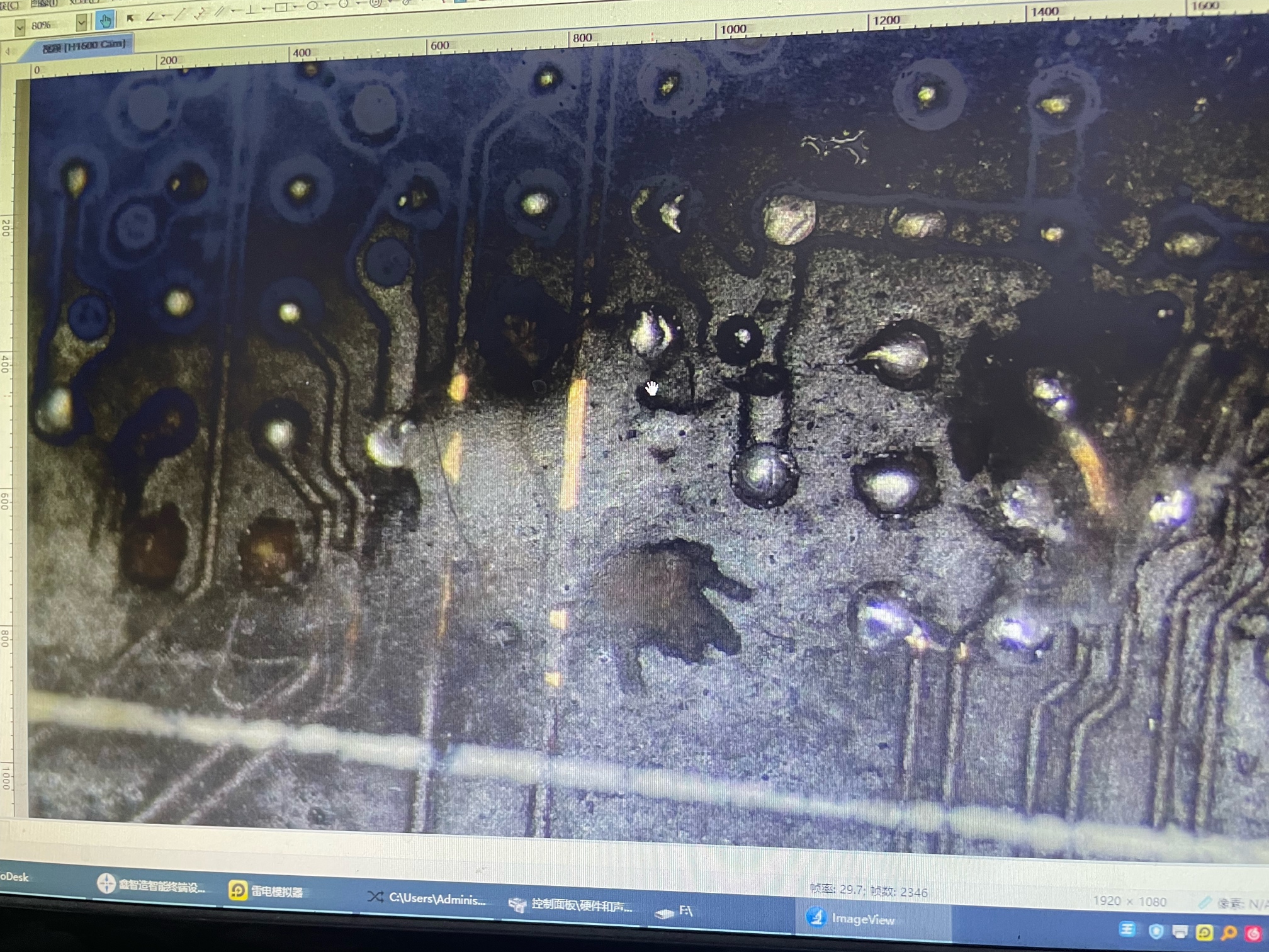

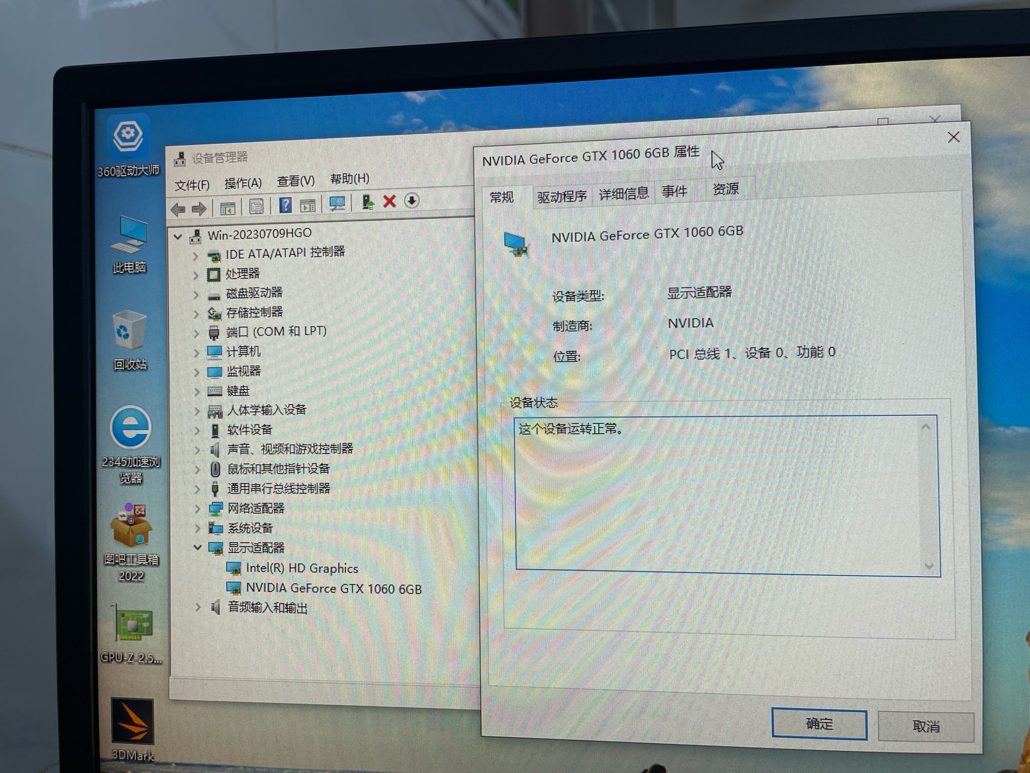

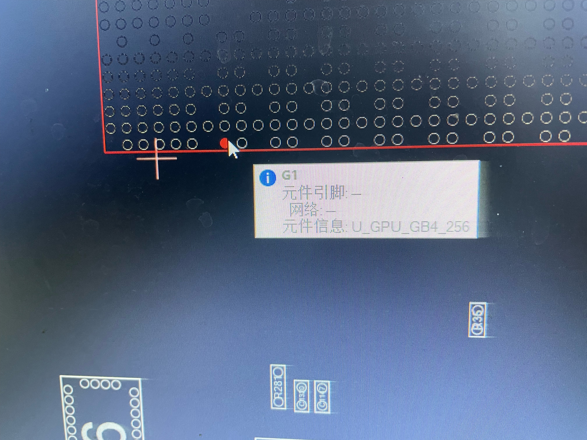

标题: 小师弟玄学修卡大成 [打印本页]
作者: xyf1144349841    时间: 2023-9-14 11:52
标题: 小师弟玄学修卡大成
事情是这样,半个月前的一天,晚上八点多客户打电话给我,说电脑坏了,快递运过来就不显示,怀疑是显卡坏了,因为插集显可以认,我就跟他说把显卡带来看看吧
当时忘记拍照,我穿着拖鞋去店里,插入,开机,卡B2不显示
切换独显,进系统不认卡……
然后就给它做了个显存检测,很好,显存全报错
既然是快递坏的,那么掉点的几率非常高,开始跟客户报价,最后客户选择买走我的1063显卡,这个卡50大洋给我了
取下核心,发现有掉点,这个位置感觉有点弯曲,核心的电容也掉了俩,哭唧唧,补点吧!
空点不管,只补有用的点,电容也补上去,植球~上炕
拿铁板烧植球
主打一个随心所欲
认卡了!只不过报错43(其实核心焊回去的时候,打不上驱动,我那几天忙,就把这个卡丢一边了,后面想起来试一下,居然认卡了,非常玄学
报错43那么就再扫一次显存,激动人心的时刻来了,C0显存报错,其实也不难猜到C0挂了,因为和核心掉点的位置处于同一个垂直线上,快递运输压迫的显卡变形
可以看到显存掉点非常多,还好焊盘没掉,直接换显存,三星1G的显存,小贵
有人说我用BGA干显存奢侈了,每个人习惯不一样吧,BGA丢那里就完事了,还可以修别的板子
显存干了,显存测试通过,进系统也认卡不报错了,我以为到这里玄学修机就结束了,自信跑甜甜圈,直接黑屏,我心里(mmp
这tm造孽啊,修了半天,还是有问题,有没有自己想想是不是不努力啊?没错,我继续摆烂,丢一旁没管
大概放了四五天,没事做了,又拿出来,心里想会不会是核心虚焊了,把BGA升温到100度,核心四周加焊油,自动吸入,继续升温跑完曲线
嘿,好了,跑甜甜圈OK,GPUZ也OK,这……玄学修机
膨胀一波,继续跑个3D马克,完美通过,收工!
作者: xyf1144349841    时间: 2023-9-14 11:54
补一张3D马克结果图
作者: 偶遇    时间: 2023-9-14 12:41
能扛过一个月不回来才算修好
作者: 百花村软件园    时间: 2023-11-20 18:06
掉数据线点的不稳定
作者: hxk120    时间: 2023-11-20 18:35
掉数据线点的不稳定
作者: u1457162    时间: 2023-11-20 21:18
路过,旁观一下,干得好
作者: xyf1144349841    时间: 2023-11-21 09:11
偶遇 发表于 2023-9-14 12:41
能扛过一个月不回来才算修好
已经卖出去两个月,暂时客户没说有问题
