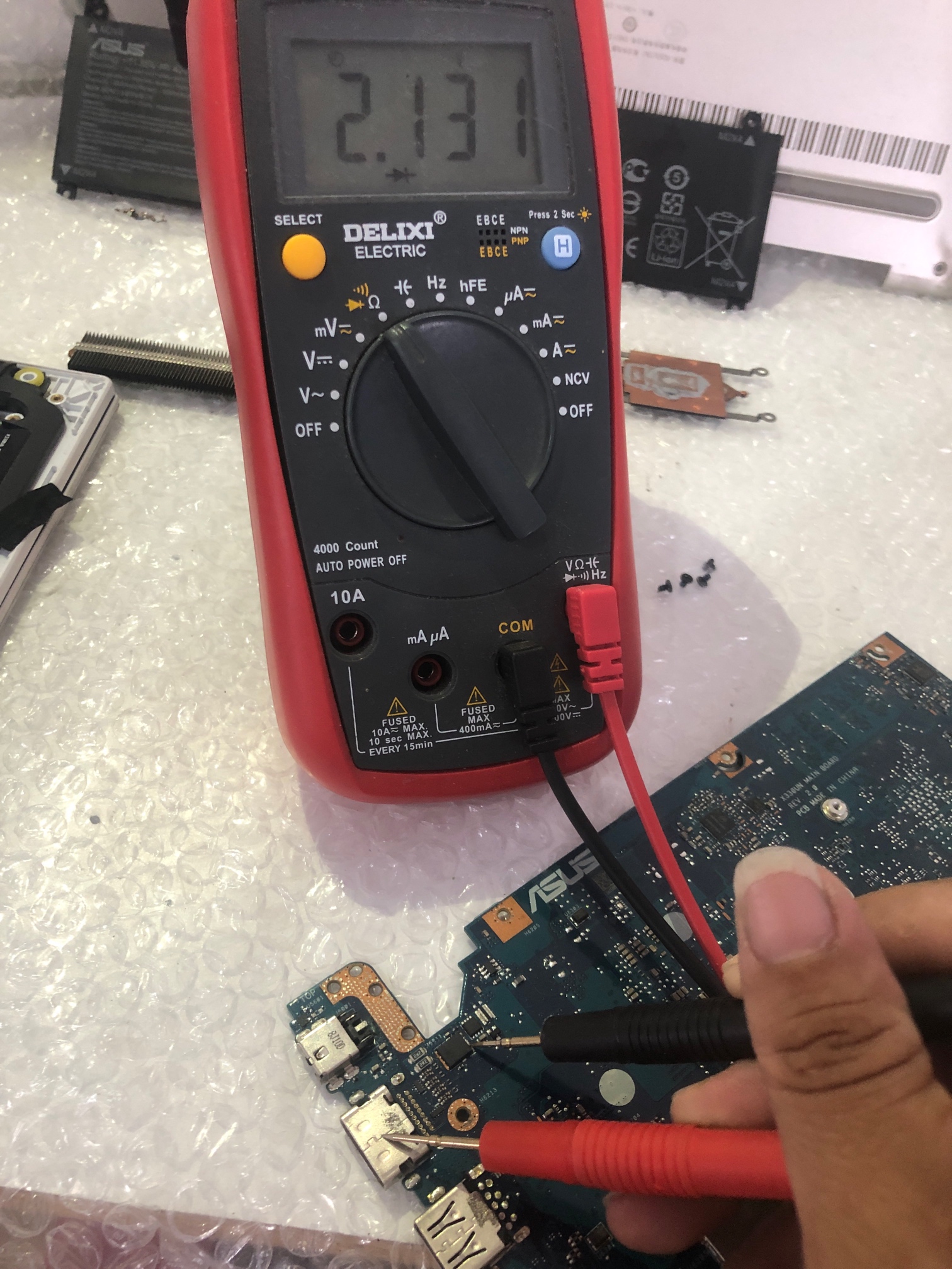

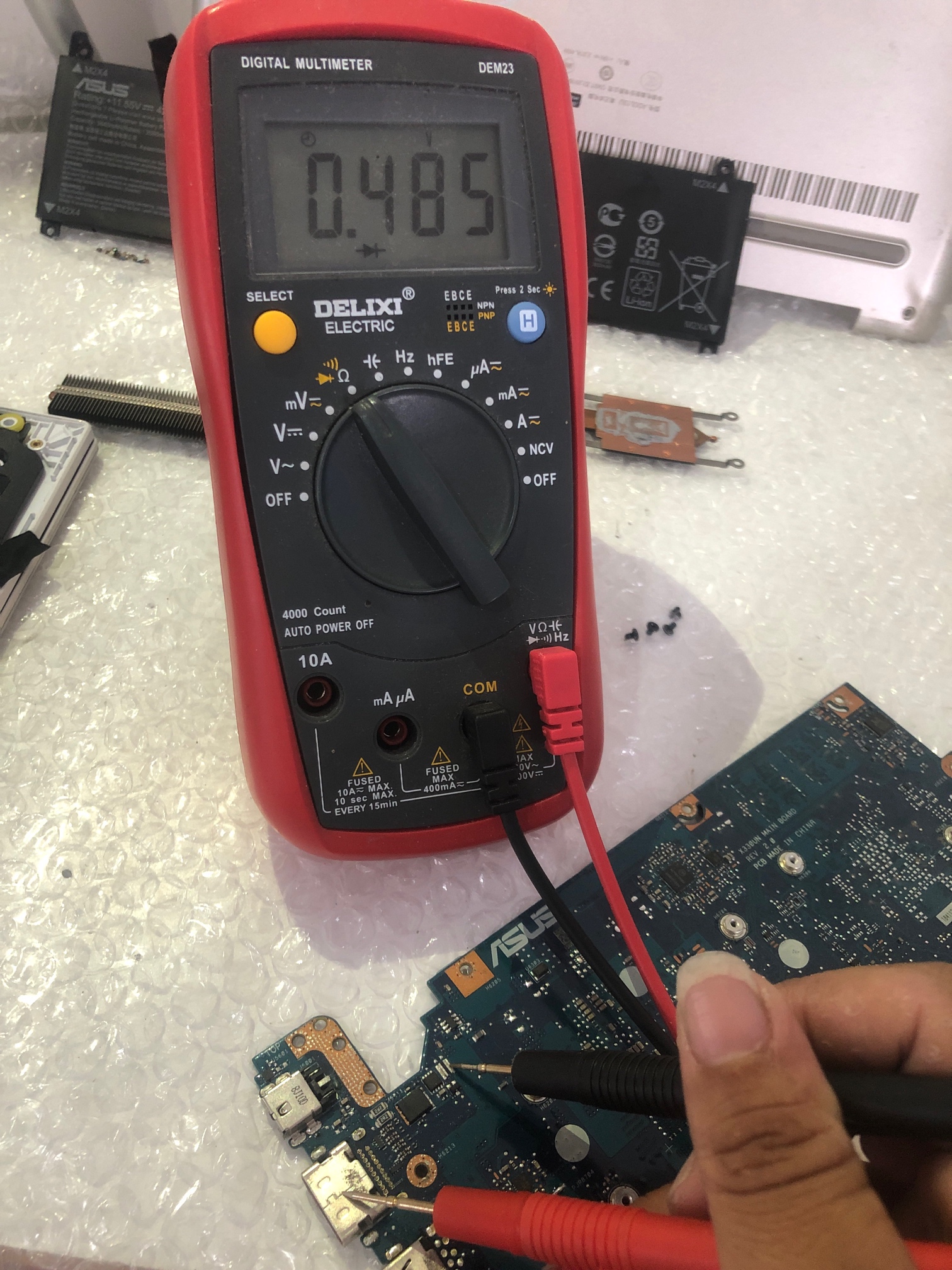

电池能开机,不充电无待机电流,拆机发现19V不过隔保,插电瞬间能测到隔保有电,过后就剩芯片前端有19V后端无电压。请教一下看这个隔保芯片的阻止正常吗,因为我是维修届的菜鸟
作者: 默默改变    时间: 2023-9-14 16:54
问题已解决,隔保边上的电容虽然没短路,但是有问题换掉就好了。
