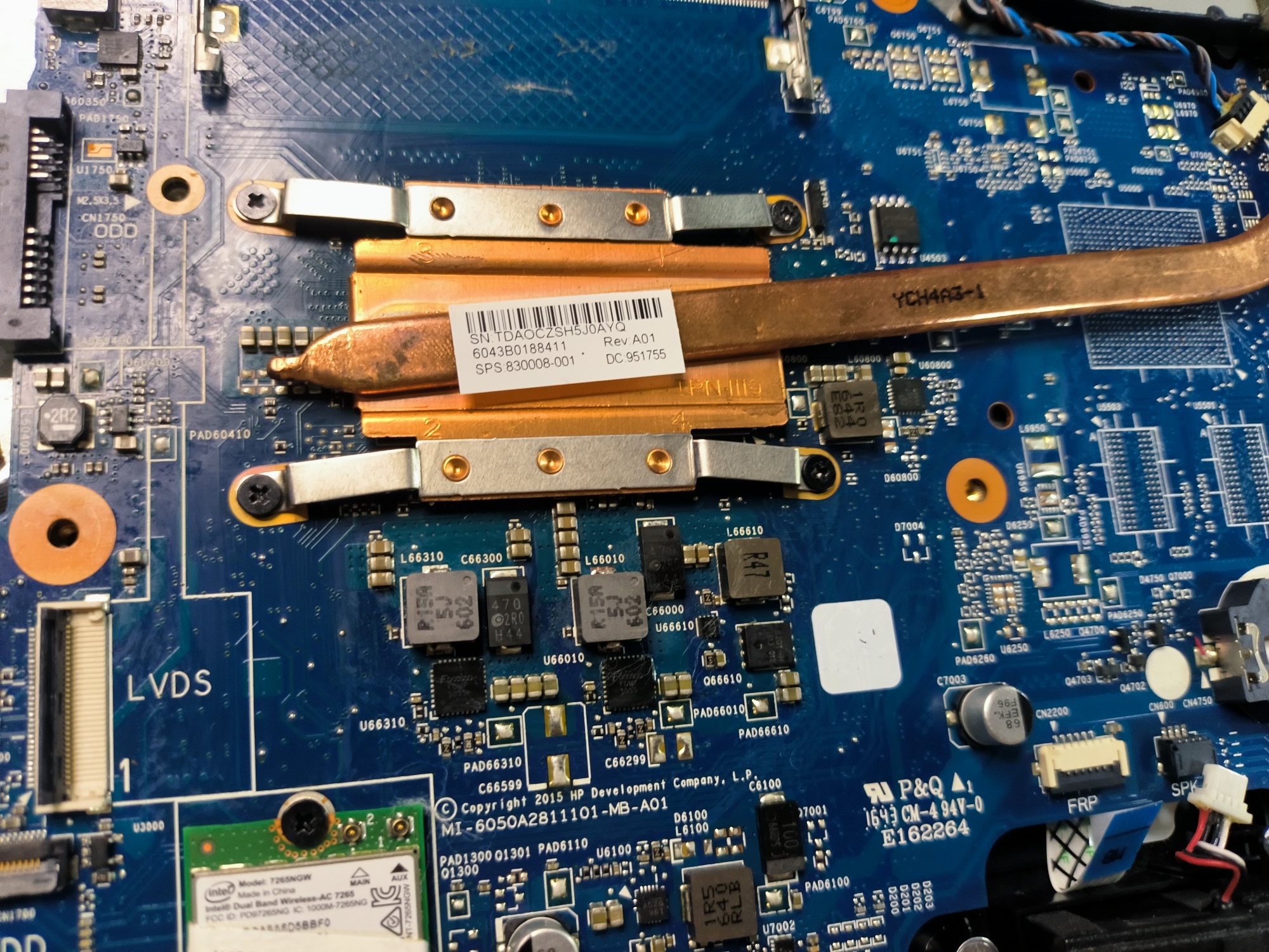

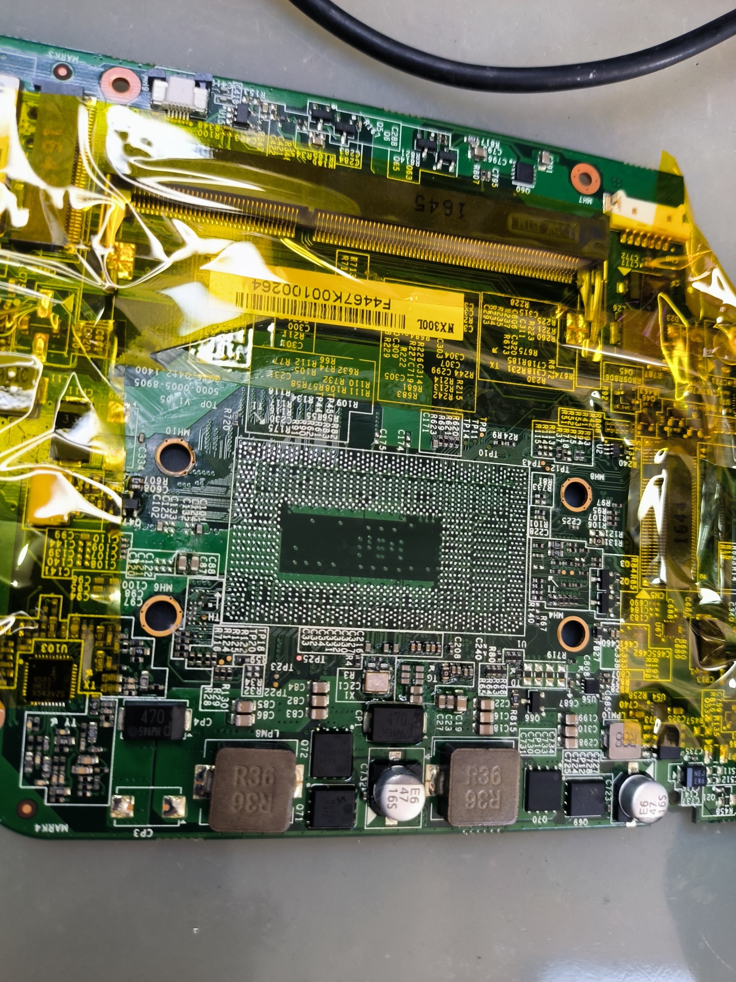

两台不同的笔记本,一个神舟优雅  一个hp,都是桥坏,买了两个cpu   换完以后都是同样的问题   cpu的两路供电只有一路有电压  另一路无电压,cpu睿频都正常,6代低压都是这样的吗?还是我买的u有问题?
作者: EDIFIER15    时间: 2023-9-12 22:08
没供电的是不是集成显卡供电,集显没有是正常的
作者: u1473770    时间: 2023-9-13 09:08
如果有一路是集显供电,开机了就关掉没了,正常的
作者: 314285415    时间: 2023-9-13 12:12
无线网卡下边的没供电,它是cpu供电
作者: 314285415    时间: 2023-9-13 12:14
网卡下边的 应该不是集显 是cpu供电
