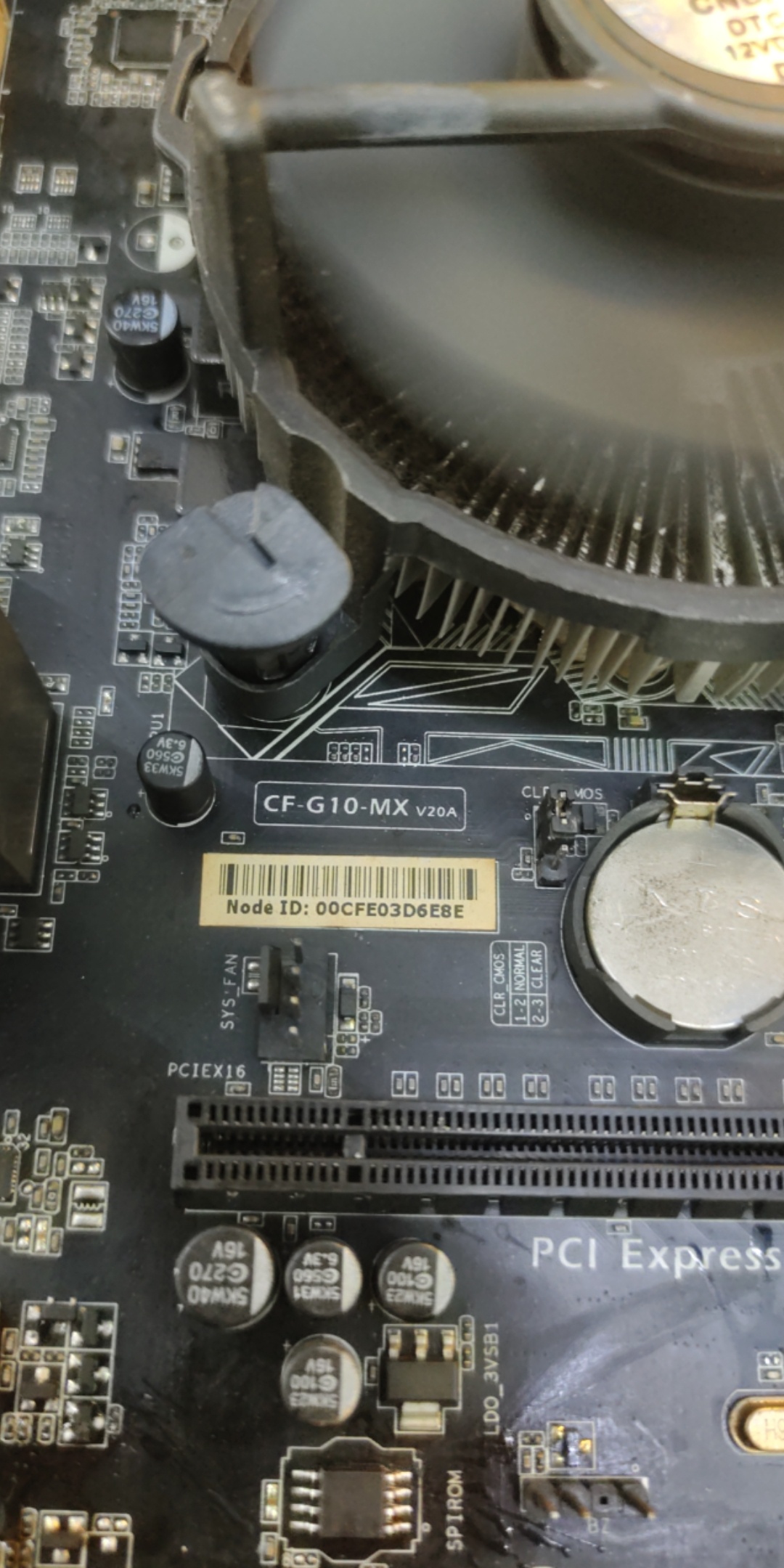

本来不开机,CPU第u2脚电压才0.8v左右不正常要1v才正常。在0.8v的时候pci座子也测不到a13 14时钟电压。我把红色圈起来的三极管拆了,u2恢复正常1.0v时钟电路恢复。能开机键盘灯亮但显示屏不显示。以为集显电路不对,但是后来研究发现换个好的三极管就能正常开机显示。不知道这个三极管控制什么的
作者: zxcvbbvc    时间: 2023-9-12 16:26
vccst是什么电压。不要说是维持电压。有没有具体点分析
