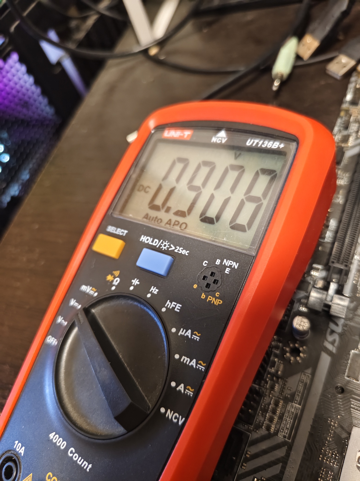

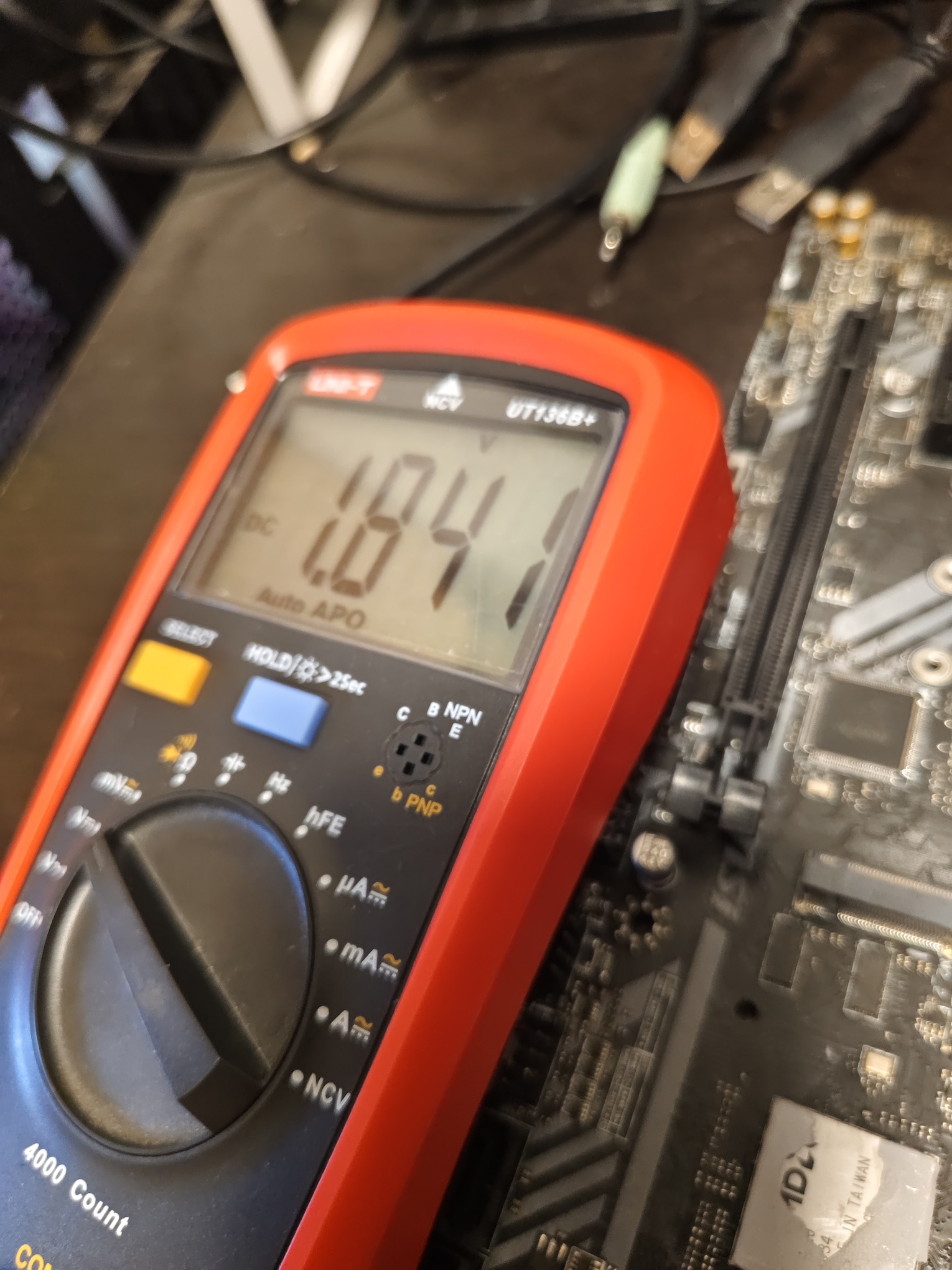

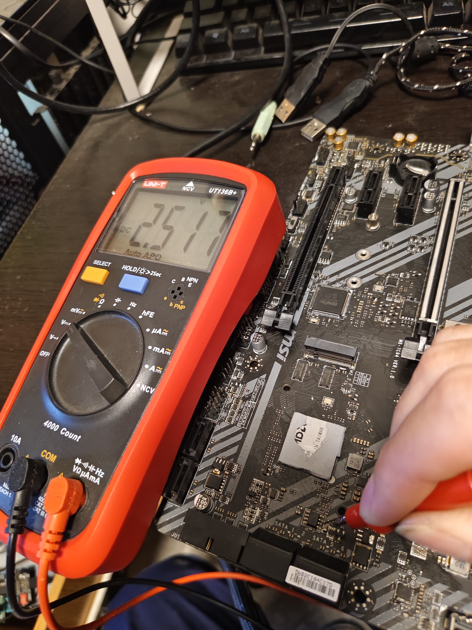

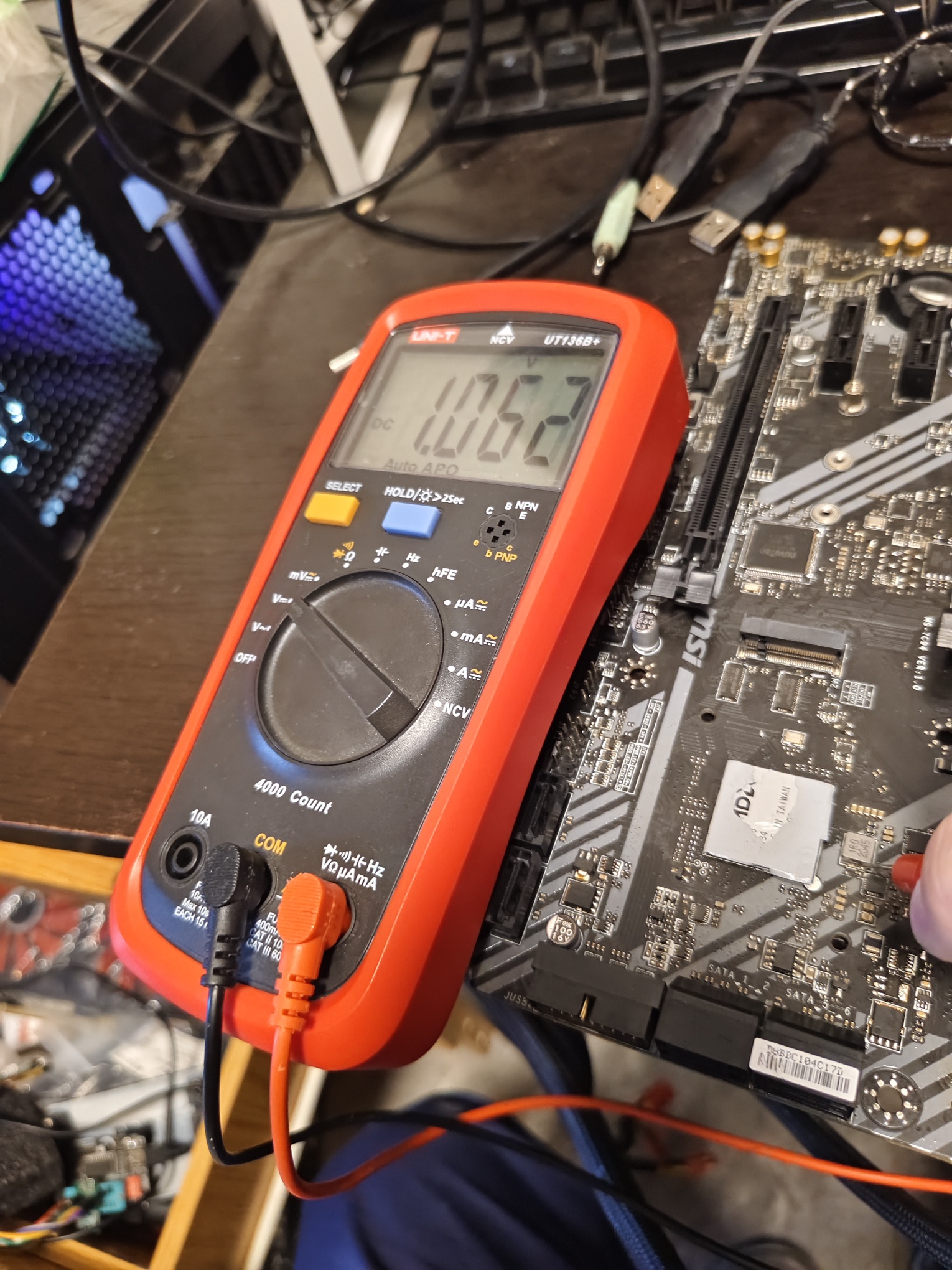

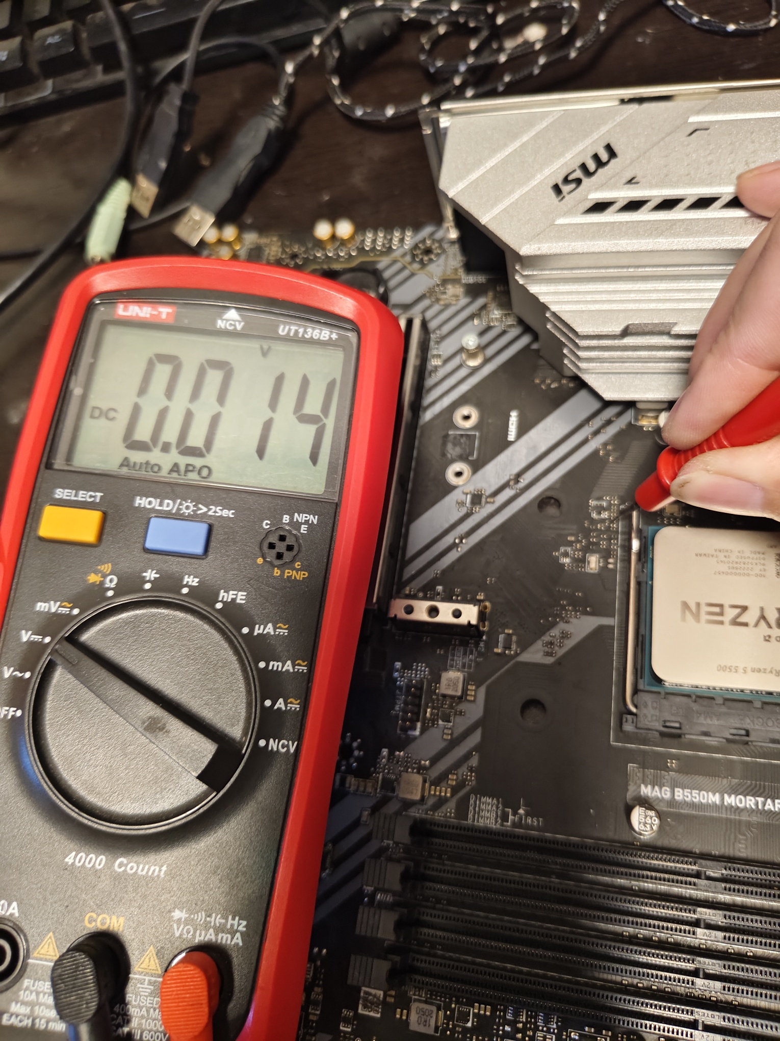

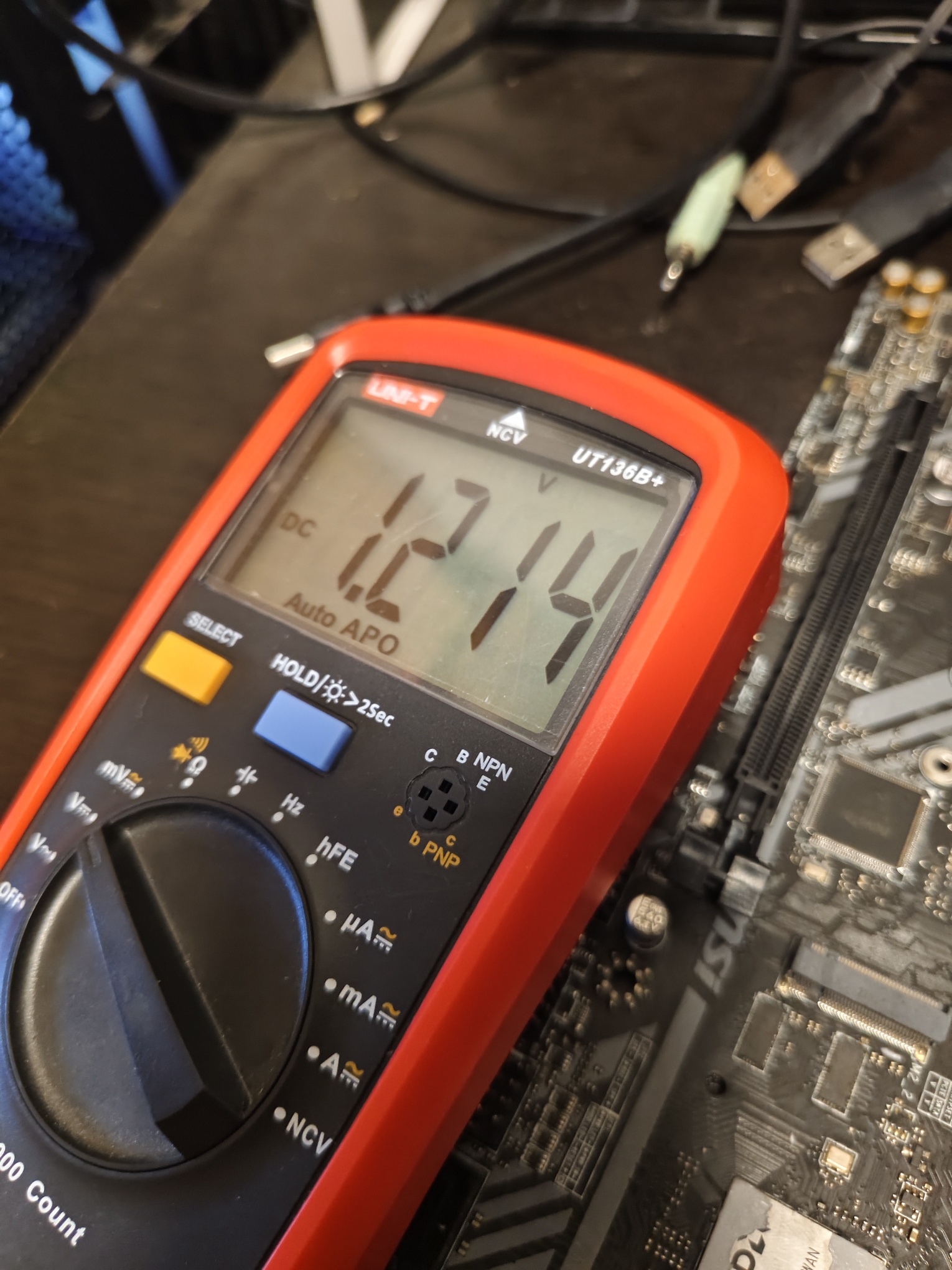

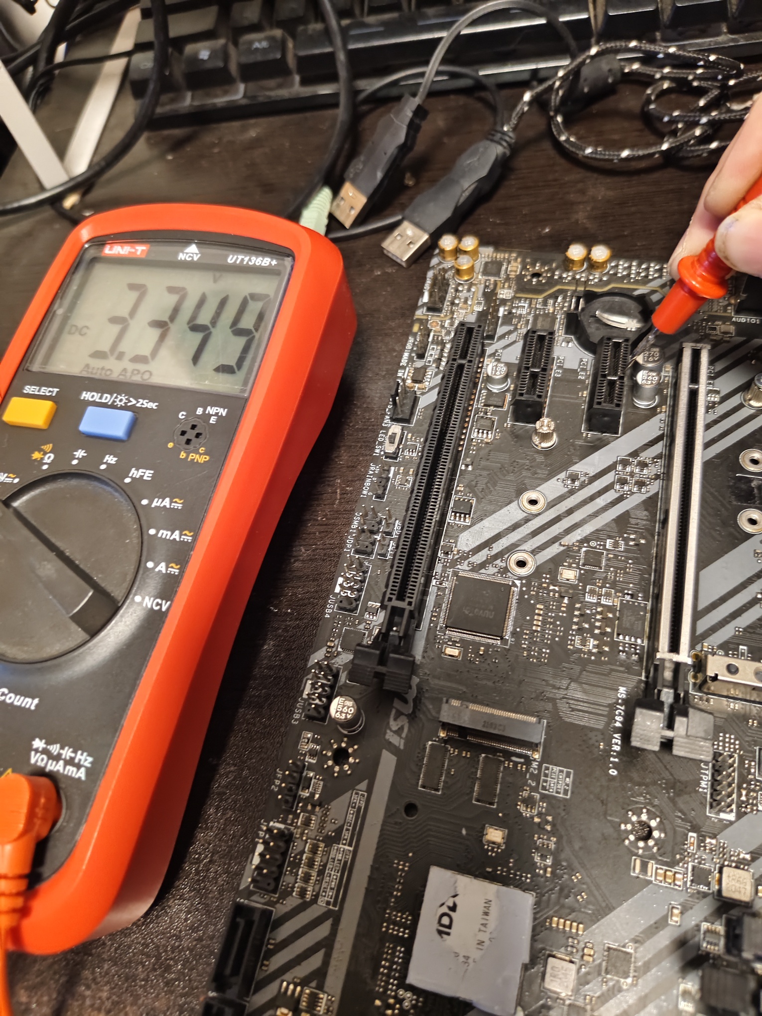

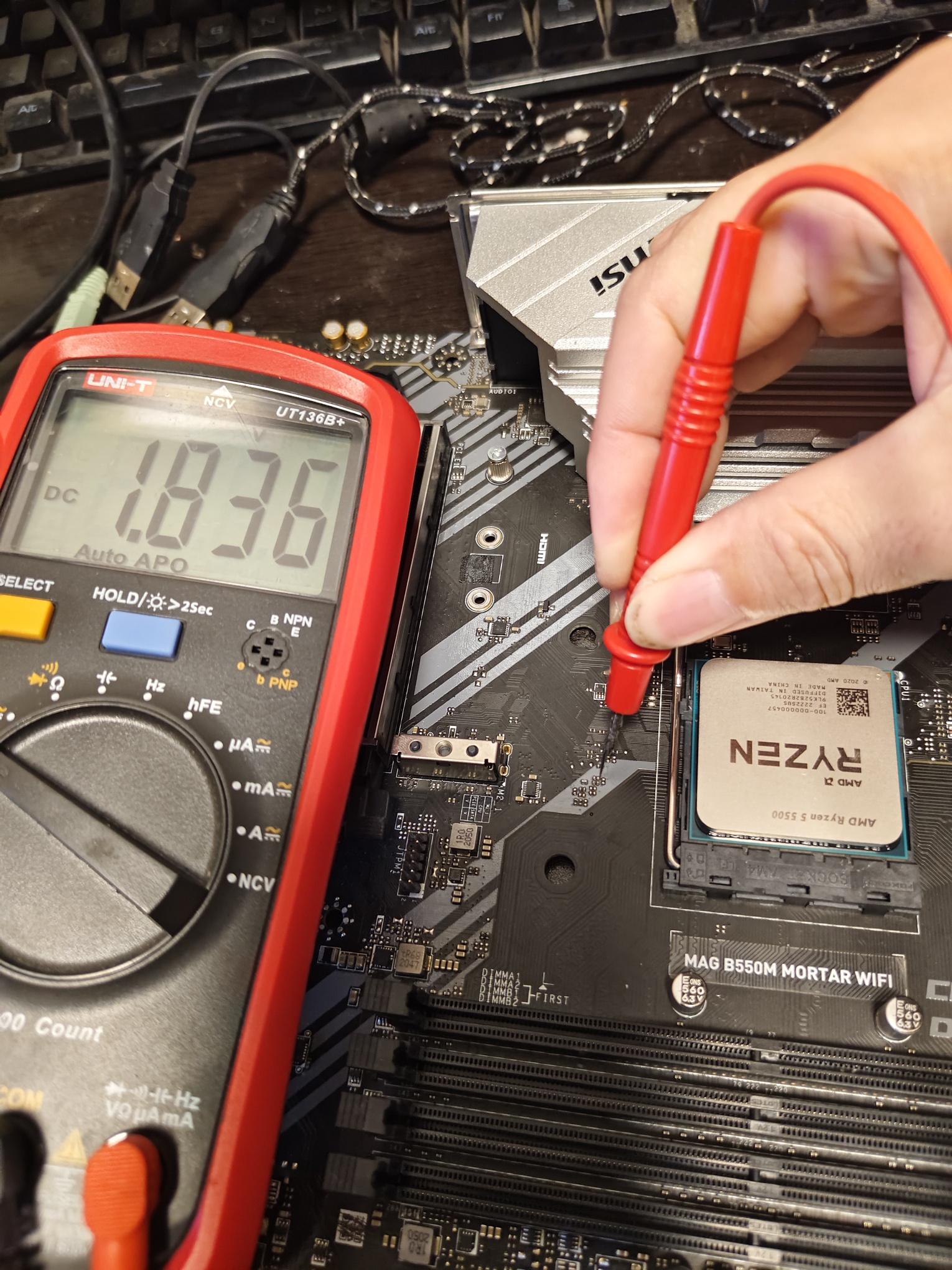

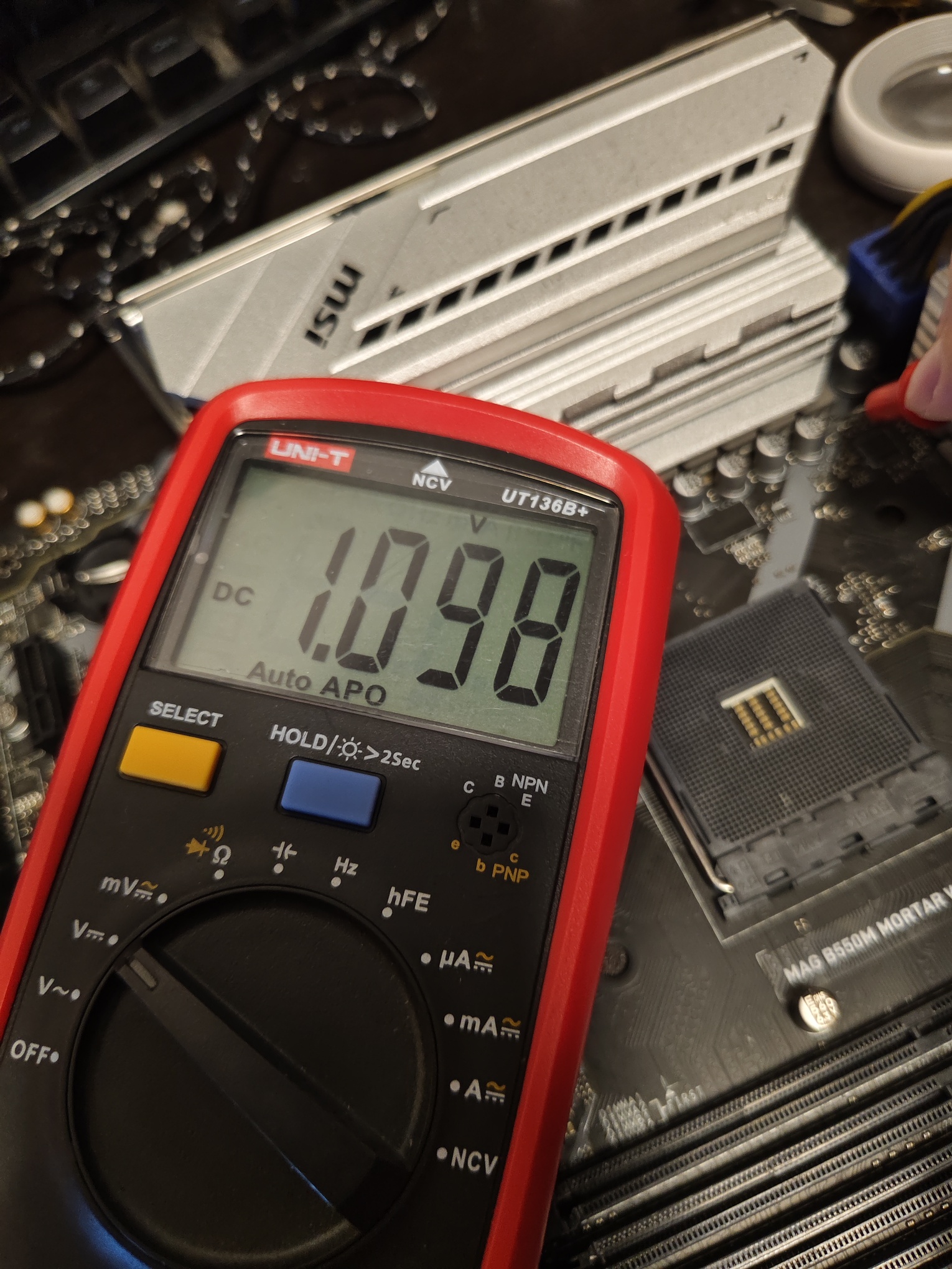

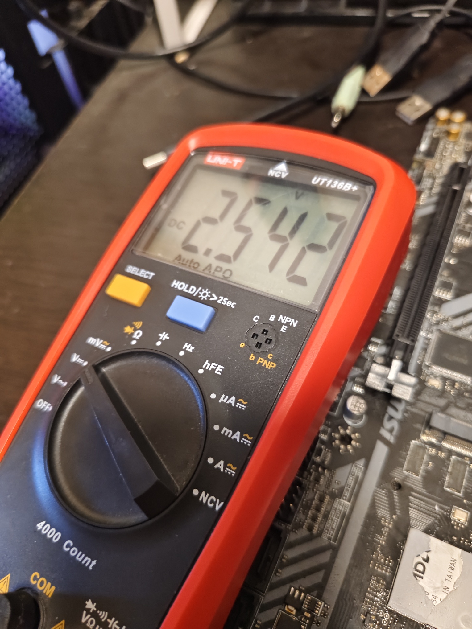

一个b550迫击炮,之前正常使用,偶尔不跑码,刷一下bios就好了,现在完全不跑码了,BIOS刷过芯片也换过IO也换过还是一样故障,不上U测量电压都正常有复位
装上1200全部电压也正常也有复位
但是装上5500没有复位,其他电压都正常,测量CPU没有发出pcierst,但是有lpcrst,
请教各位师傅CPU要满足哪些条件才会发出pcierst,不知道如何下手了,求指导思路,谢谢

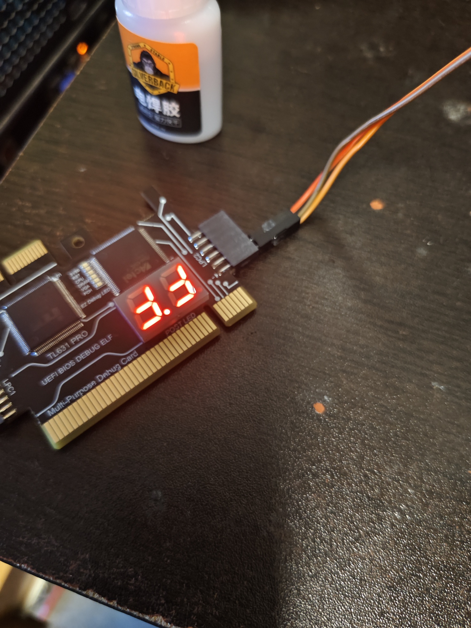

这个诊断卡只接那几根针就可以跑吗?
点评
是的。。。。。。  详情 回复 发表于 2023-9-11 20:58

发表于 2023-9-11 20:58:59 来自迅维网APP | 只看该作者 来自: 广东广州 来自 广东广州
583931727 发表于 2023-09-11 20:33
这个诊断卡只接那几根针就可以跑吗?
是的。。。。。。

发表于 2023-9-12 10:28:00 来自迅维网APP | 只看该作者 来自: 广东广州 来自 广东广州
桥和CPU都有收到pg,CPU的48m和桥的25m晶振正常
点评
你插上内存条,再测一下pcierst 应该就有了,不插内存不出pcierst  详情 回复 发表于 2023-10-5 23:19

5#
发表于 2023-10-5 23:19:38 来自迅维网APP | 只看该作者 来自: 广西北海 来自 广西北海

发表于 2023-10-8 12:57:05 来自迅维网APP | 只看该作者 来自: 广东中山 来自 广东中山
要插内存才出吗,谢谢指导
点评
是的,你插上看看这个信号出来没有  详情 回复 发表于 2023-10-8 15:49
回复 支持 反对
7#
发表于 2023-10-8 15:49:24 | 只看该作者 来自: 广西南宁 来自 广西南宁
蜗牛传说 发表于 2023-10-8 12:57
要插内存才出吗,谢谢指导
是的,你插上看看这个信号出来没有
