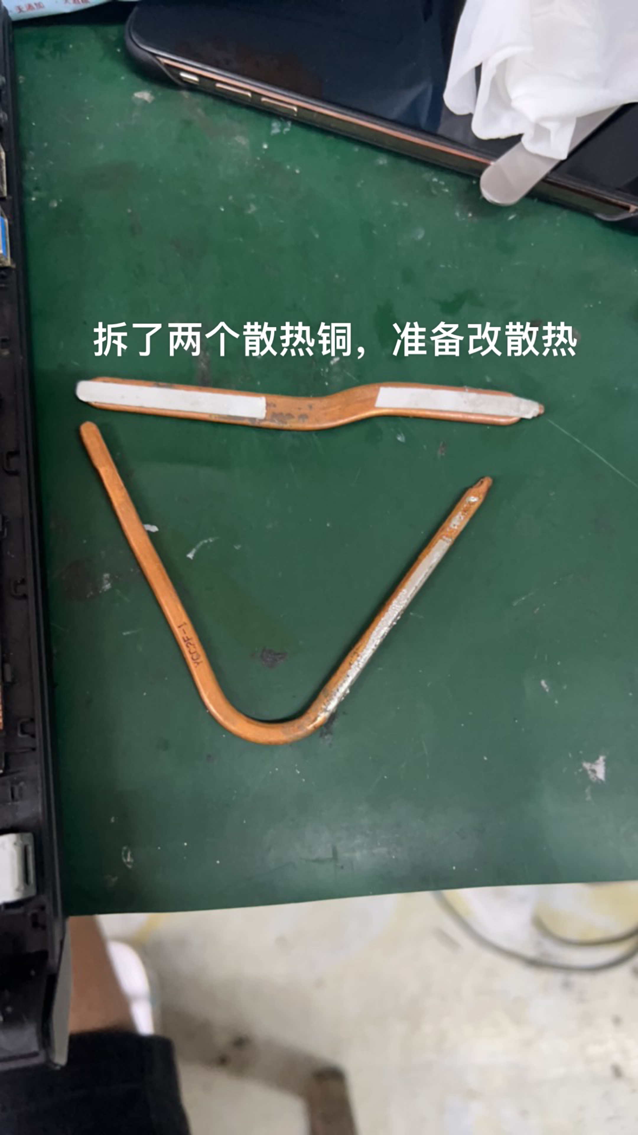

这款模具包括神舟,雷神,机械革命,机械师。有接触过这款模具的都知道,外壳通病就是A壳C壳D壳。然而这款模具一直都有高温的情况,随便跑个测试下随便上处理器温度秒升95度,之前也没在意都是换个硅脂让客户自己买个散热架。但是客户反馈效果也不是很理想。

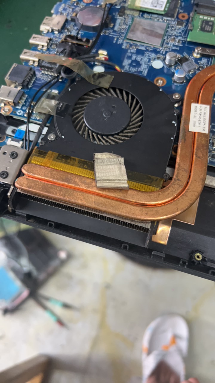

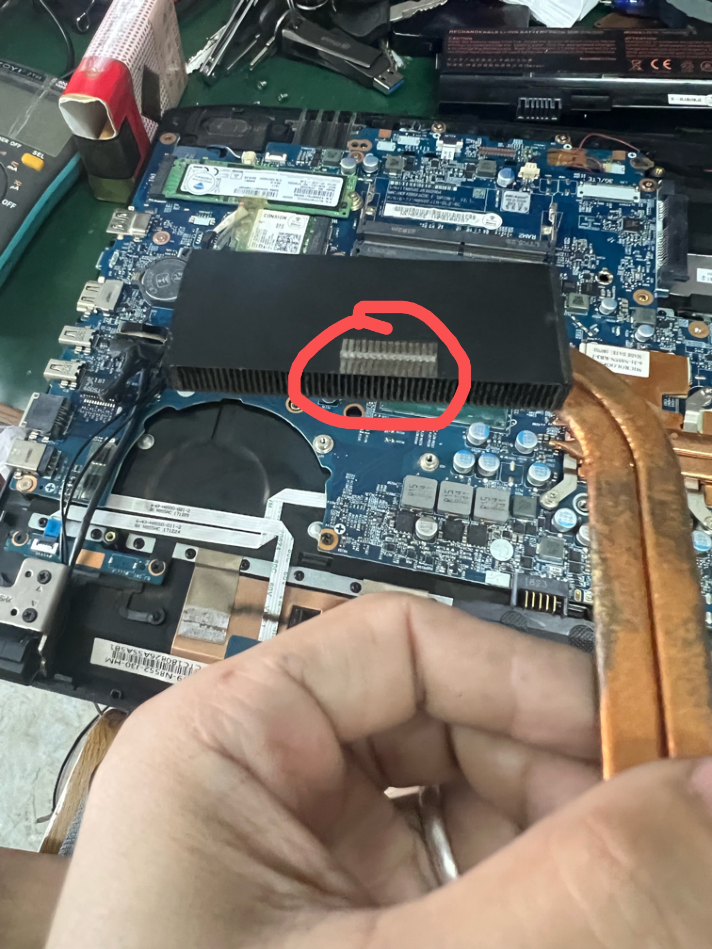

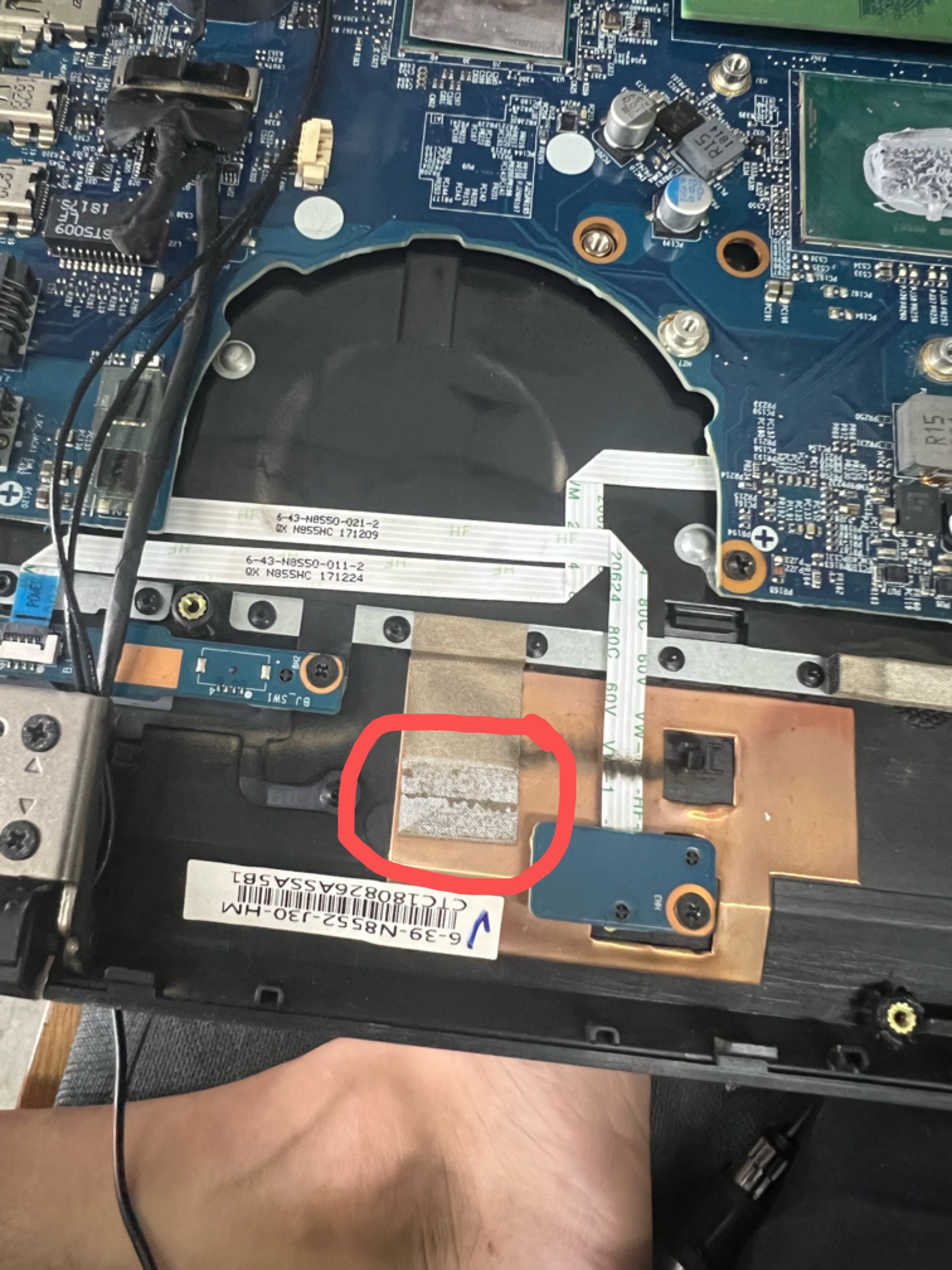

刚好昨天收来一台,一样是通病断柱,高温。闲来没事,就拆了两个散热铜想说给改个散热,然后显卡分担一些温度来导热。然而我有个习惯,笔记本测温度,习惯用手在出风口接热风。好家伙一接感觉不对劲,出风口风中间部分感觉没风,反而两侧和底部在出风,行为已经清过灰不存在堵塞可能。仔细看了下,一个棉垫下压后,刚好挡了出风口。拆除后用高温胶布双面粘住,再次测试,温度奇迹般降了不少,压力测试稳定在75度上下,不会跟之前一样一下飙到95度100度。
有没有接手过这款或者手上有这款模具的老哥,看看这个出风口棉垫,是否是导致高温的通病,还是碰巧我这台没贴正。我这台是机械师t90-t1cd和机械师t58同款设计。
