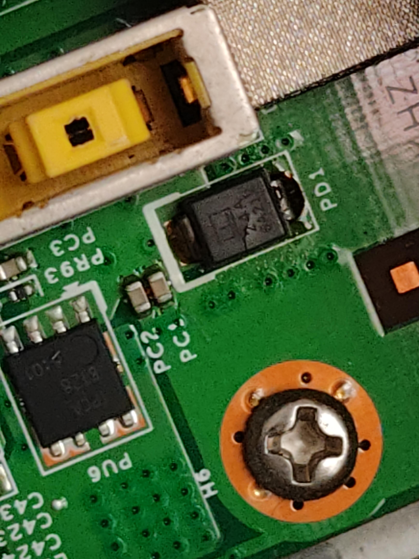

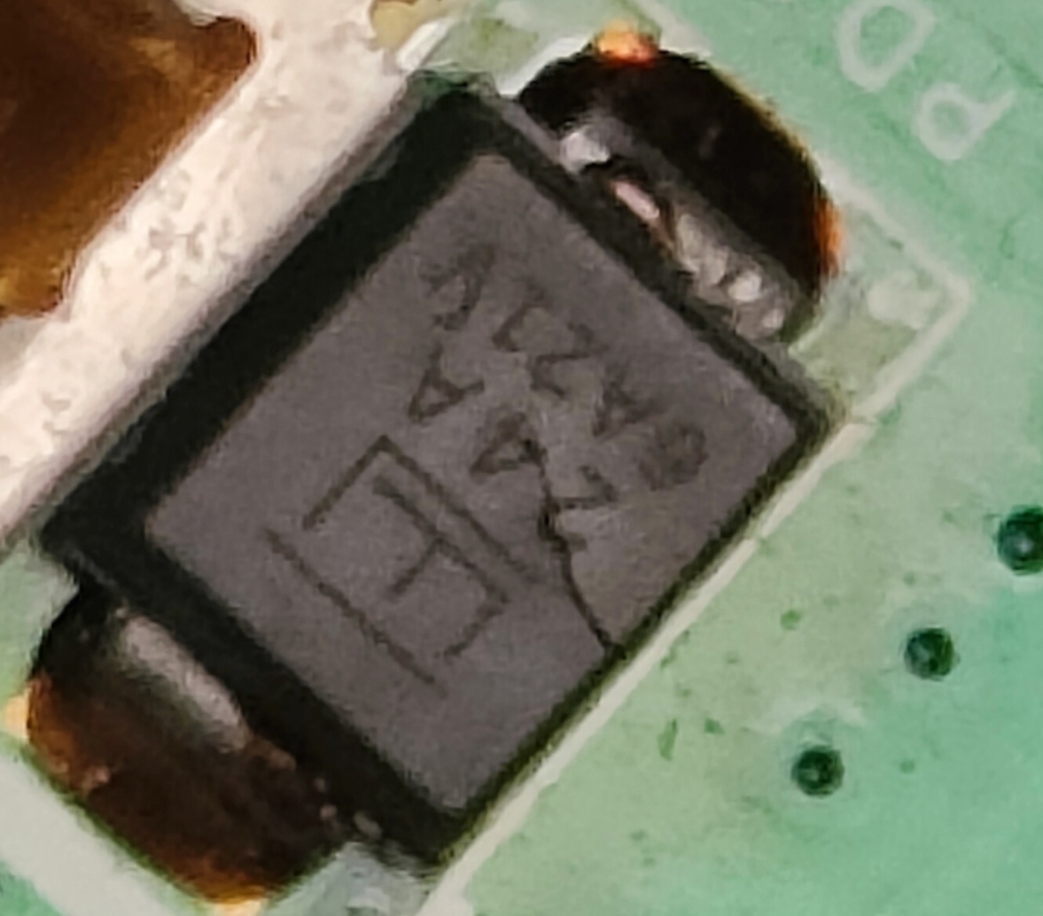

这是什么牌子的二极管?查不到啊
上面商标
中间24A
下面是6A21V
作者: yiweihd    时间: 2023-9-10 20:47
你拍给淘宝卖芯片的看下他们会跟你说的,有时不知型号的都是拍图给他看的
作者: 文工    时间: 2023-9-10 21:03
不给说呢,问几家了,说没有。
这是联想启天A8150主板充电口跟前的
作者: u1507519    时间: 2023-9-10 21:47
不用找同型号的就换个差不多的嘛,
一个二极管问题不大的
作者: AZASR半月    时间: 2023-9-11 02:58
这么大个二极管,电流一定很大,后续短路了吧
作者: 18037366673    时间: 2023-9-11 07:13
瞬变抑制二极管,24v的
作者: fixlover    时间: 2023-9-11 08:45
过压保护二腿体,24vdc的
