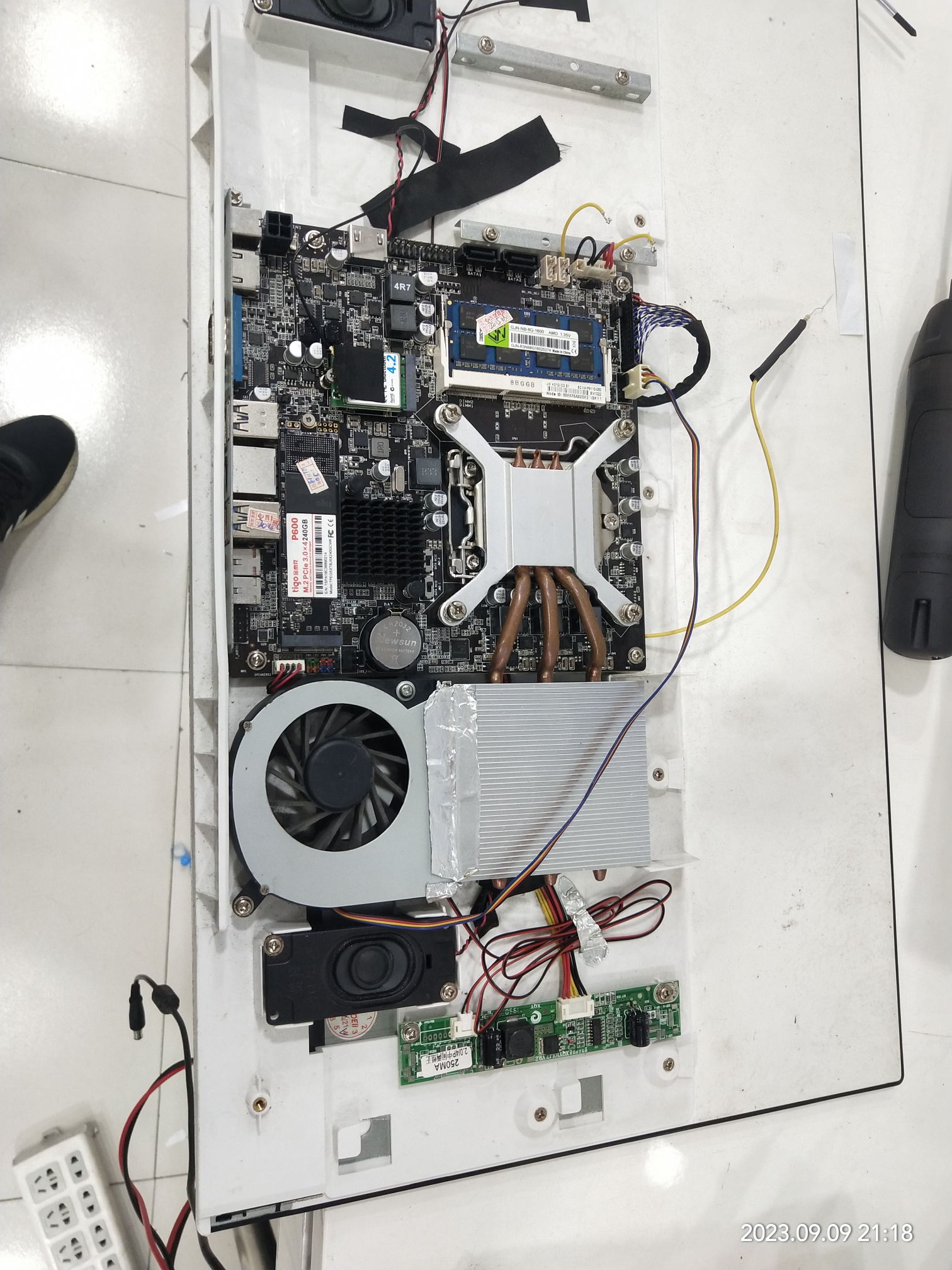

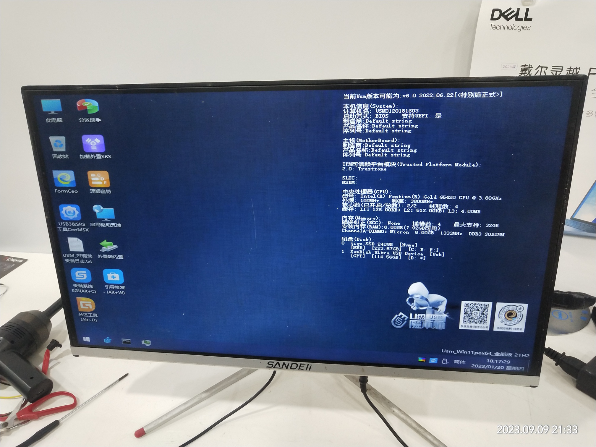

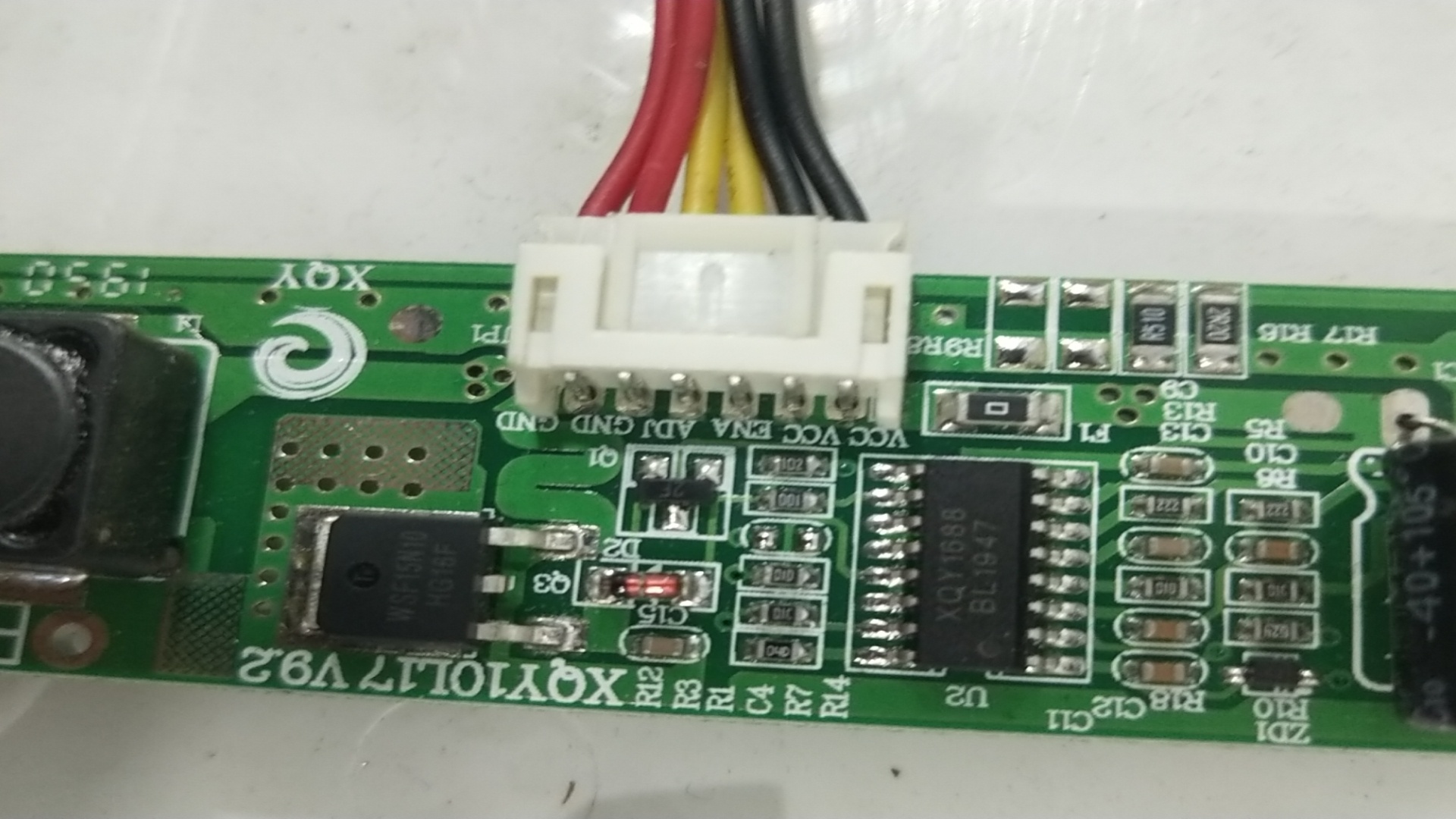

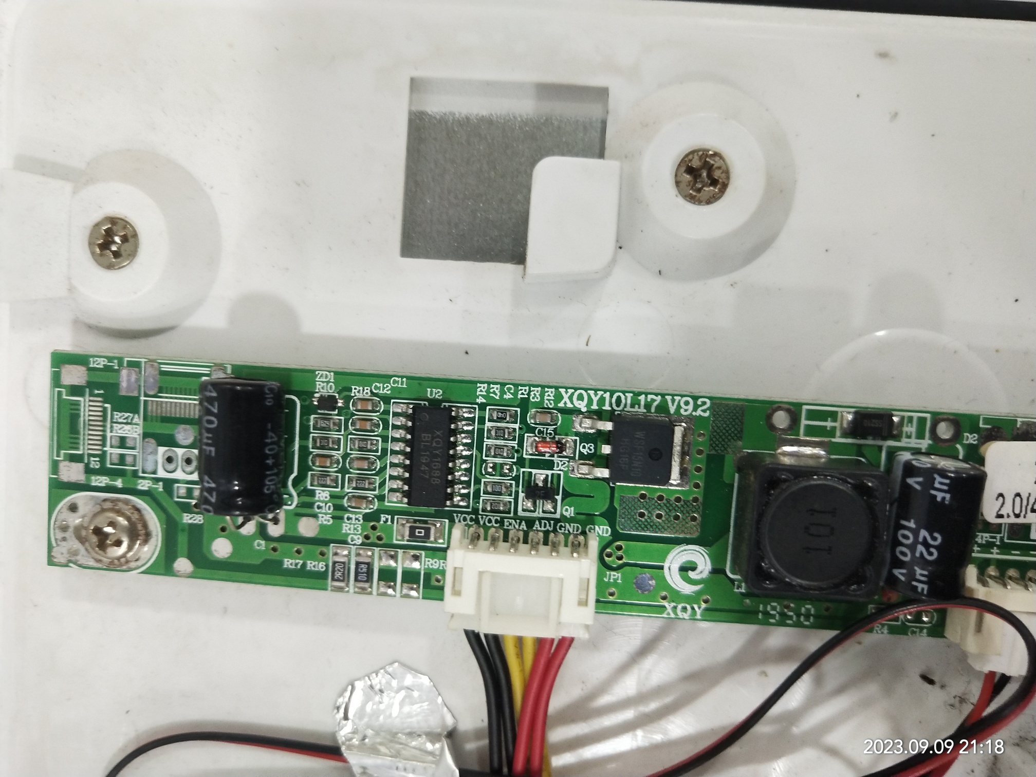

同行拿一台事得利一体机,故障是开机无显示,键盘灯可以正常切换,也能听见开机进系的声音,就是不显示,外接一个显示器可以,于是就拆机检查,屏幕这边的,查一遍以为是恒流板和灯条的,就某宝订配件,苦等三天配件终于到了,结果灯条和恒流板都换了,故障依旧又白忙几个小时,于是坐在电脑去论坛搜一下类似故障,一个也没有找到,有点失望,准备想放弃,又舍不得,然后回到一体机前仔细看看恒流板工作原理,后来才发现有12v供电,没有开启电压,于是就找寻开启从那里来,在主板找一会儿没找,就怀疑是桥发出来,既然桥没发来,于是就强行给他找一个开启信号,就从待机3V那里接过,然后中间串连一个10K电阻,结果成功亮机了,维修就这样结果了
