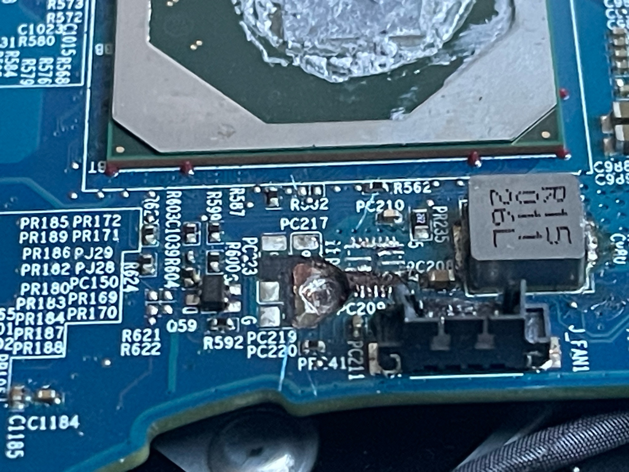

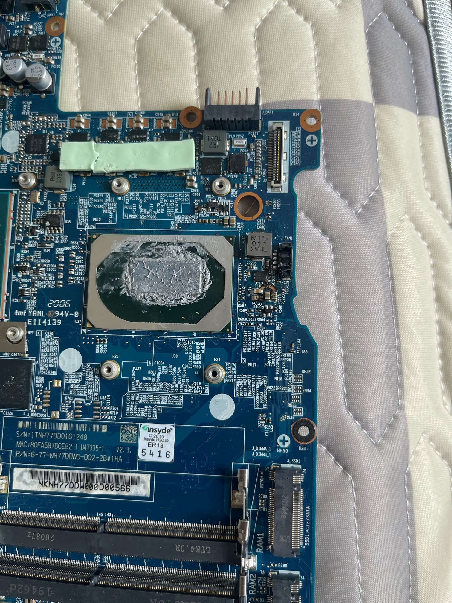

107502060的主板,这是核显供电短路了吧,上电这里打火花,还有救吗

劝你放弃,回头是岸!
作者: zzx1996    时间: 2023-9-9 09:10
烧成这样就放弃吧 最后U不一定是好的
作者: 简单任务    时间: 2023-9-9 16:38
打一下电感值,再断开电感再打值后端还是很低阻值就放弃了吧。这款一般cpu大部分也跟差坏了,如果换cpu建议加散热垫在复合管上面
