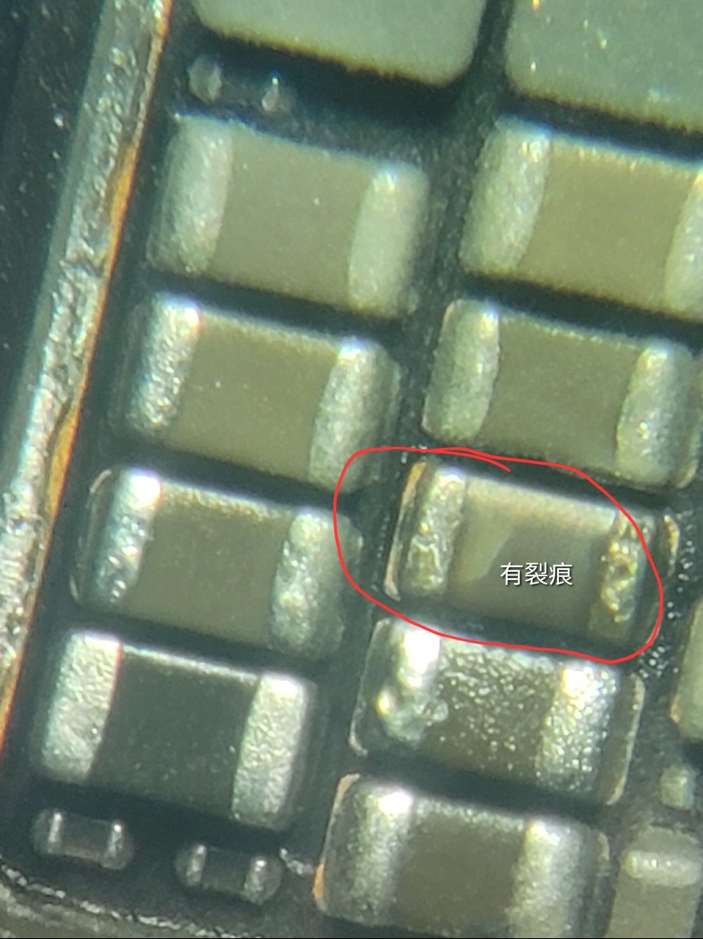

故障现象:不开机,插usb充电电流0.5,电池电压0v。主板电池接口电压3.3v,接不接电池电流不变,电源附近发热
维修记录:
1 拆机分层主板,无爆锡,说明温度没有太高
2 熏松香接电找发热元件
3 u4200发热,
(164.04 KB, 下载次数: 115)
下载附件
保存到相册
2023-9-9 11:59 上传
测量输出PP_VDD_BOOST短路,烧机,没找到发热元件,应该是电源ic问题,拆罩子,排查电源ic
4 熏松香烧,发现电容c4200发热,c4200有裂痕,拆掉后修复
总结:陶瓷电容的损坏是否和工作环境有关联呢
