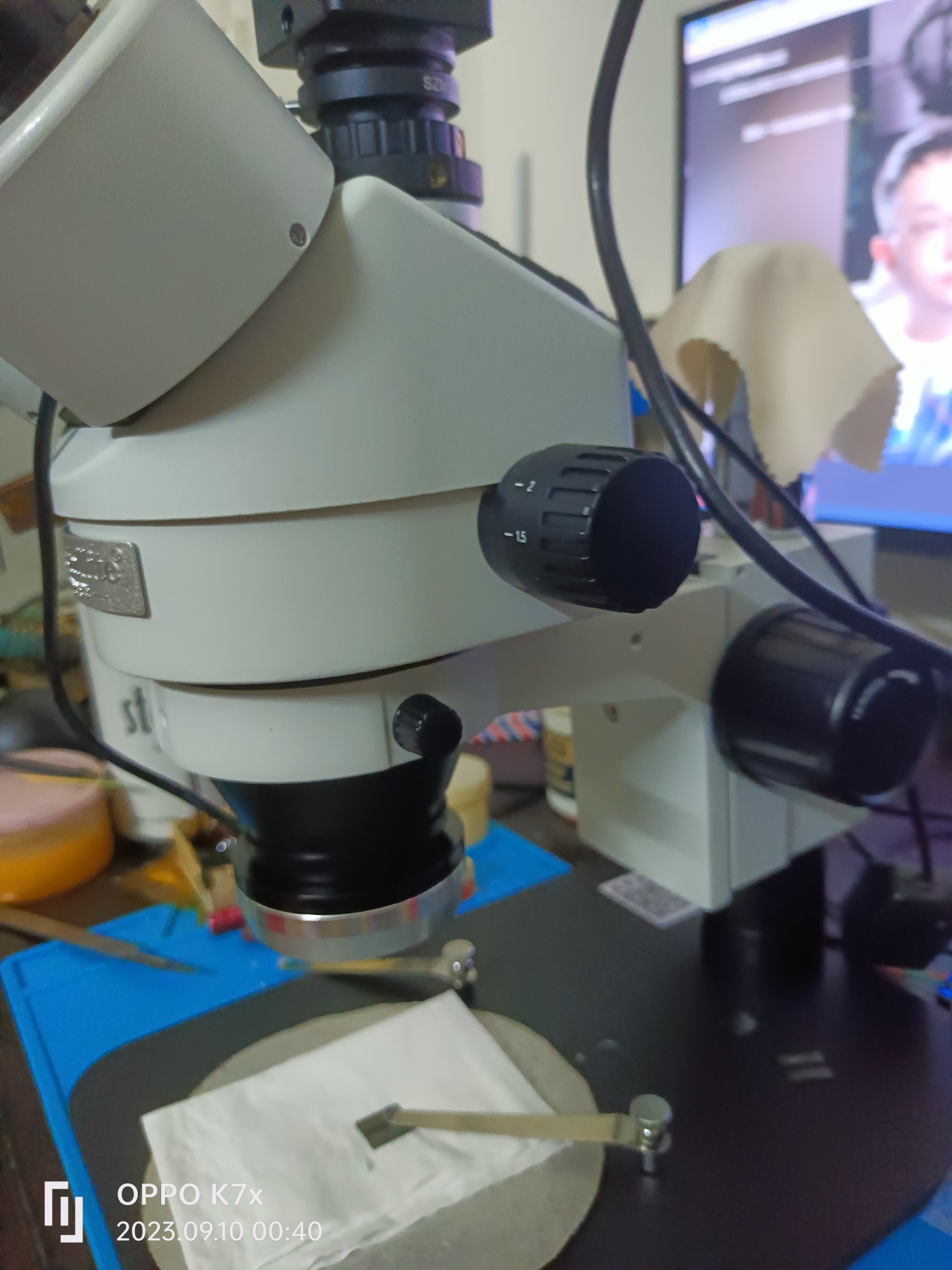

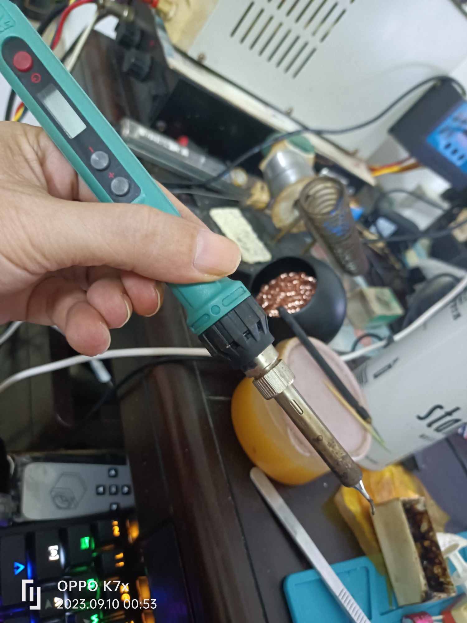

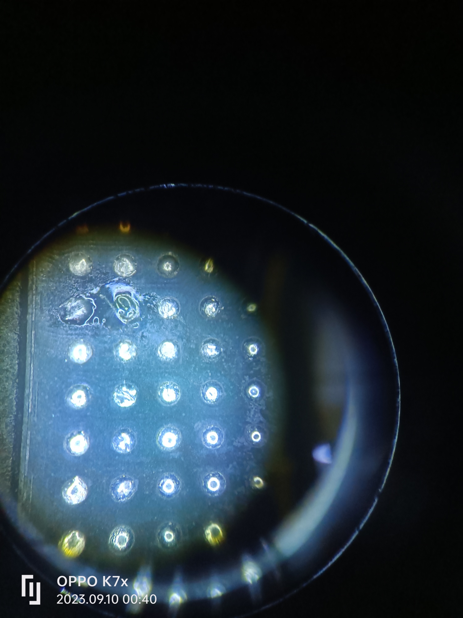

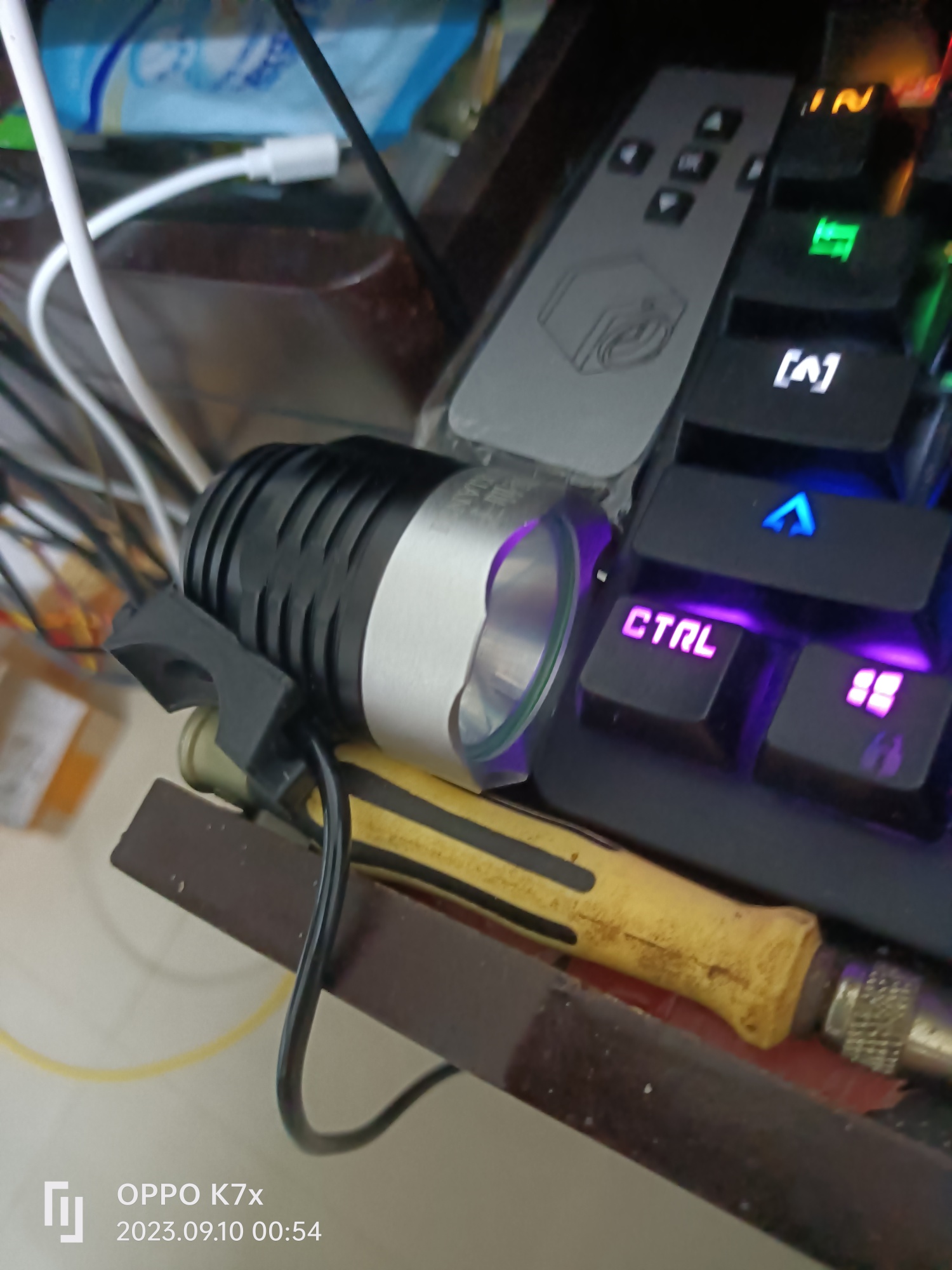

看见么有,芯片补点。那刀很尖,轻轻的刮很好使,用0.007银丝,涂助焊膏一点在补点那里,就用弯头尖的烙铁头去点焊。用牙签点一点绿油,点在已经焊接那里,用紫灯照10分钟左右油发硬了就刻刀刮去露出线来,再用松香水或者助焊膏粘一点上去,就用烙铁去点焊,就粘锡了。我的三目体式显微镜和刻刀是刚买的。

回来看看我发的图片吧,我买那刻刀好使。
