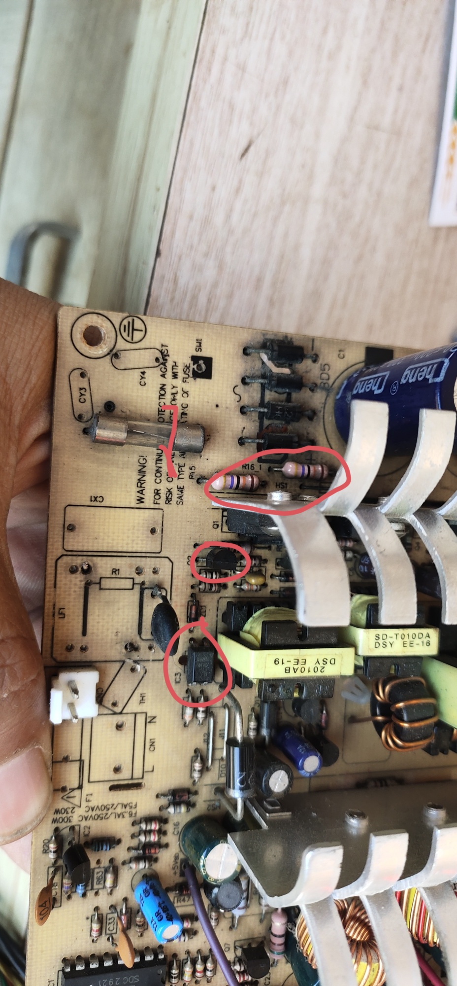

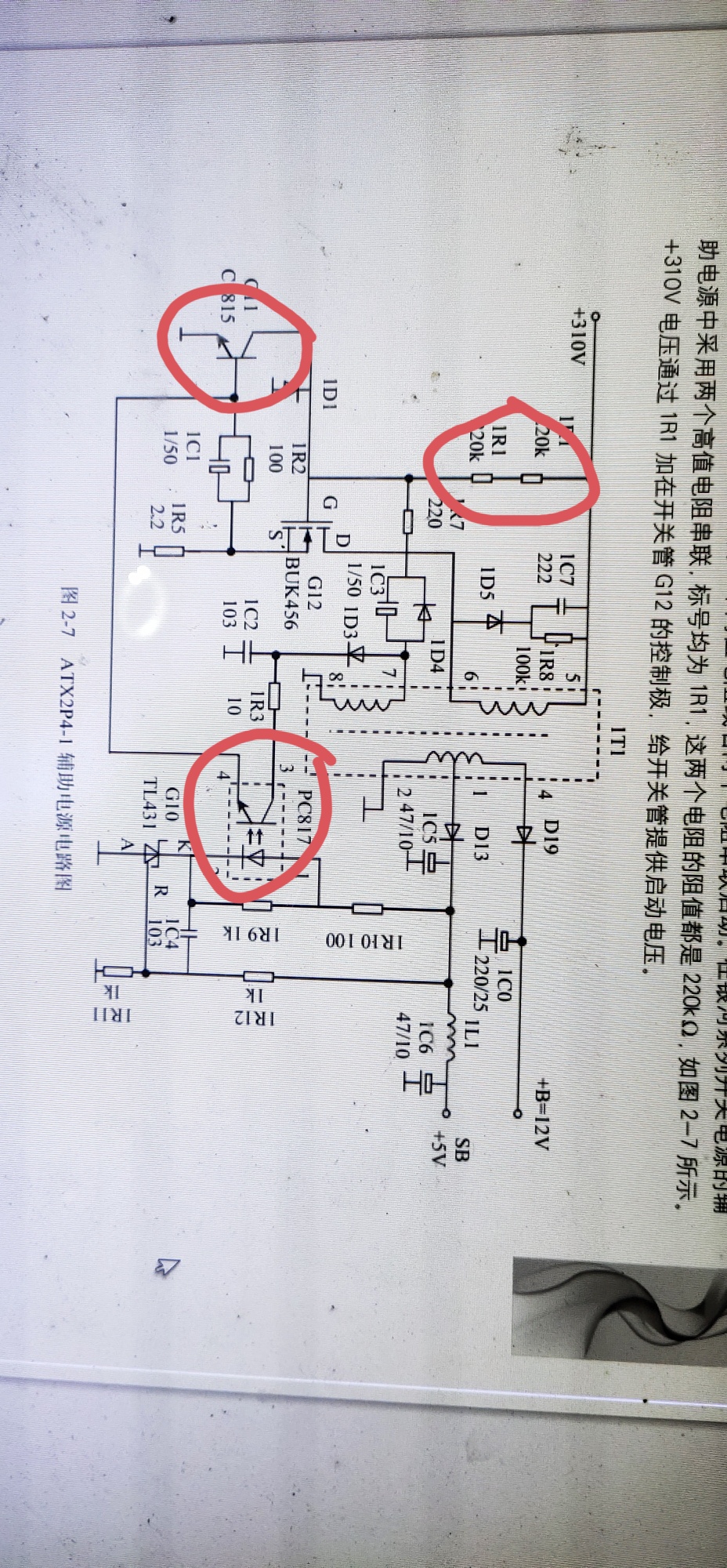

最近修了几个ATX电源,基本都是无待机5vSB,总结了几处爱坏的地方,供大家参考,第一:启动电阻容易开路,导致g12无控制电压,第二:g11不良,电路无振荡。3:光耦不良也无待机。

对的,启动电阻处在高压端容易发热变质。

启动电无时无刻都在承压中,容易坏
