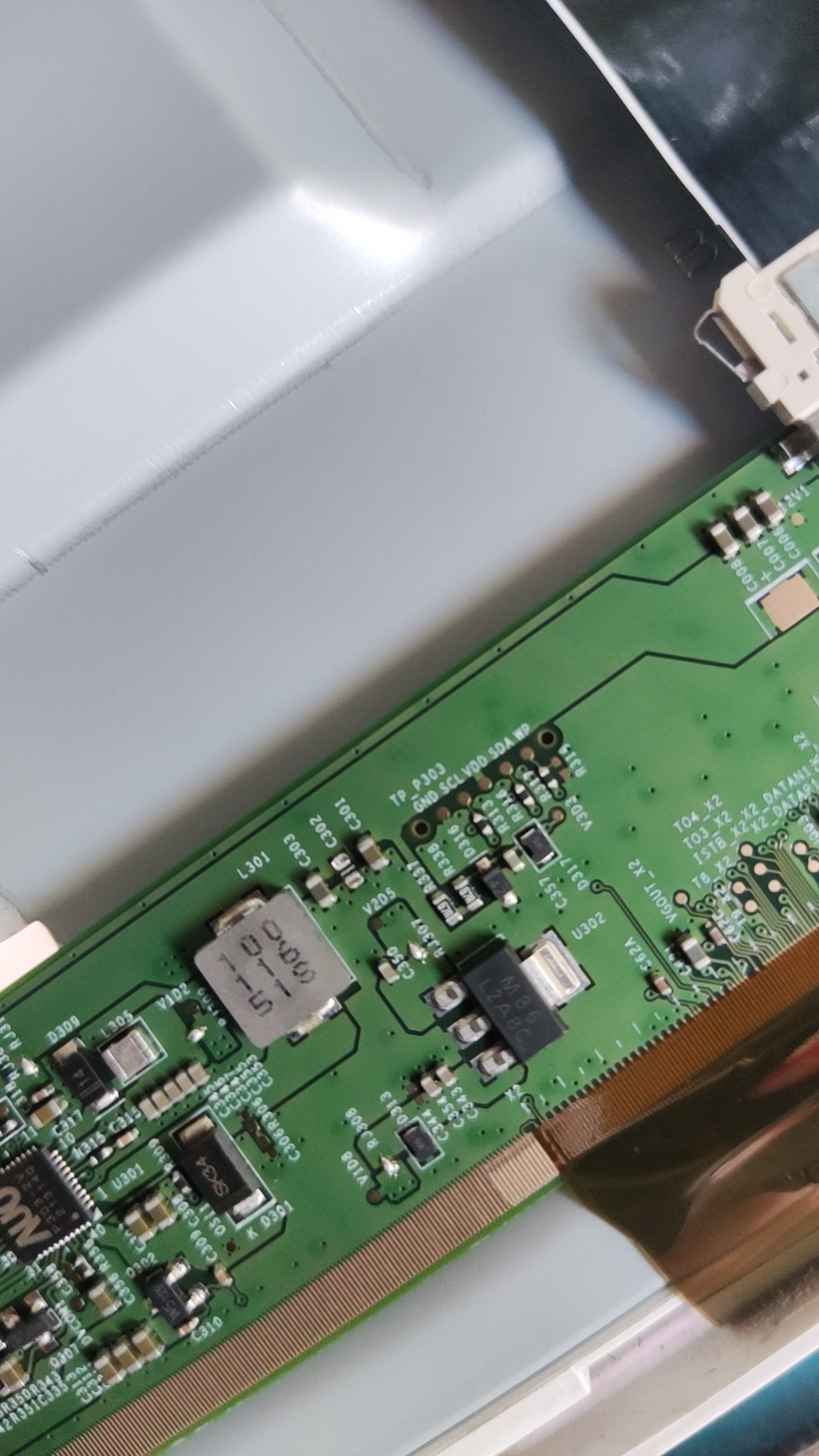

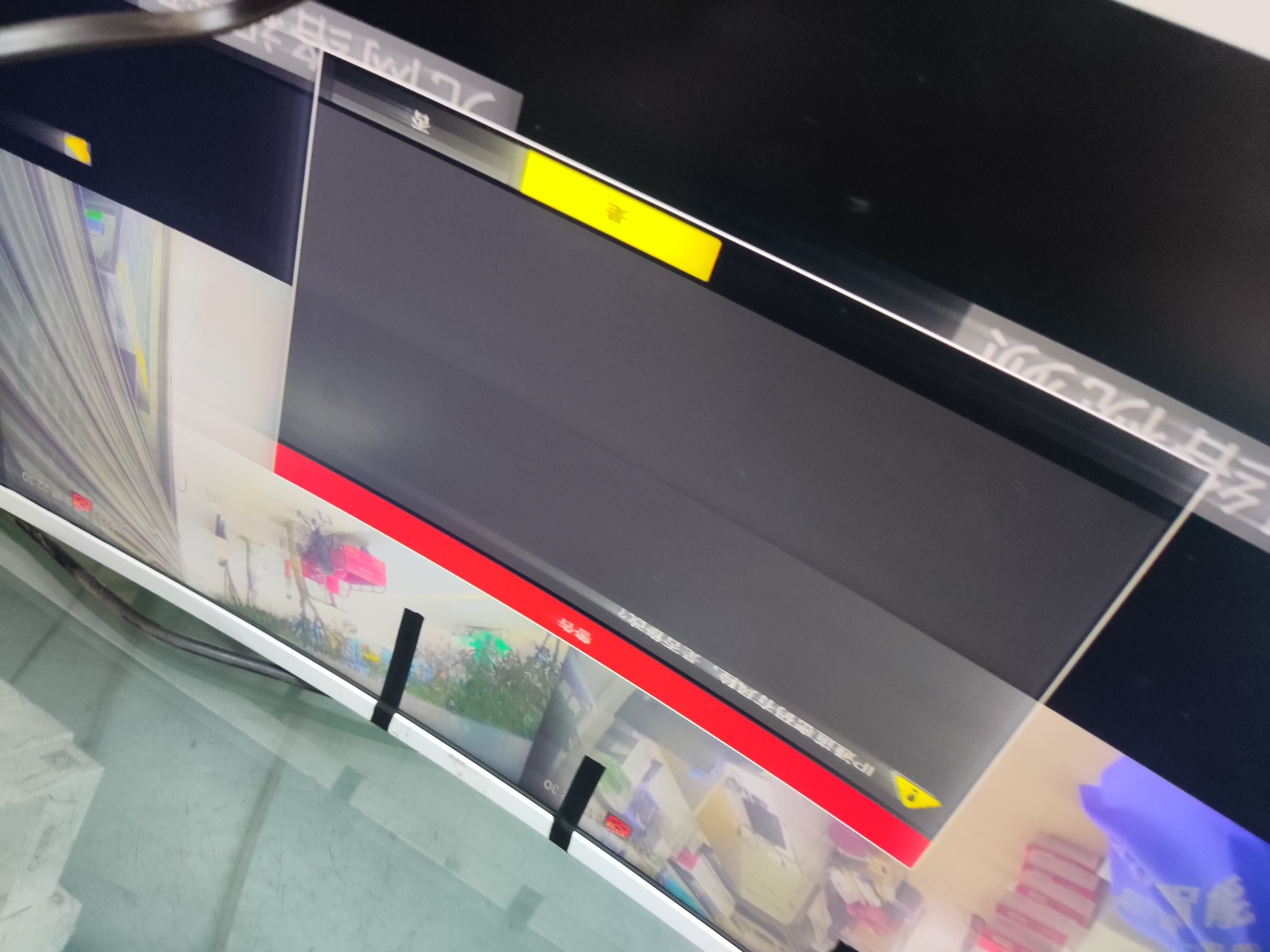

三星C27F391FH 通电 屏不显示,逻辑板 上面电容 C302 短路,取掉显示
