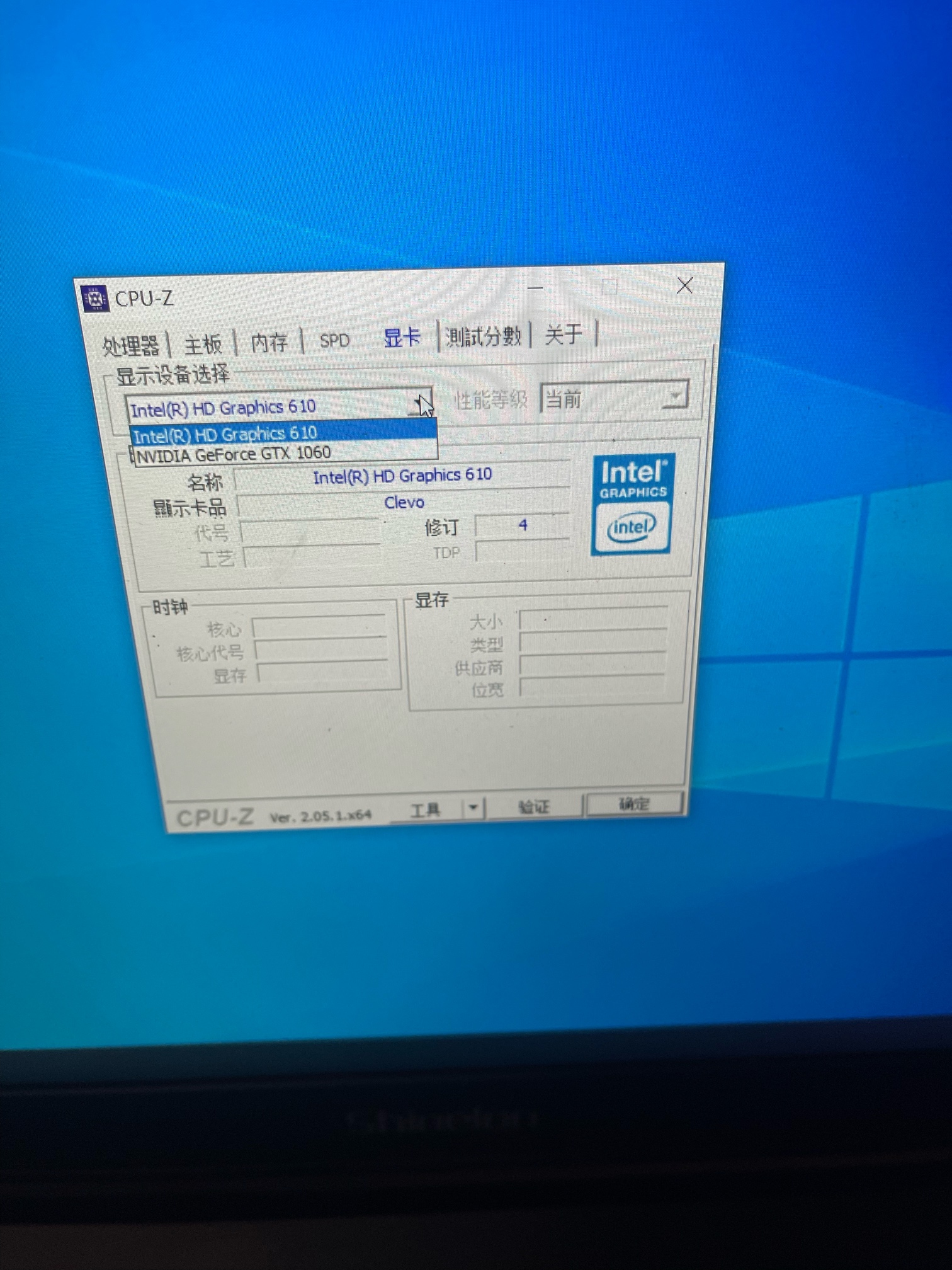

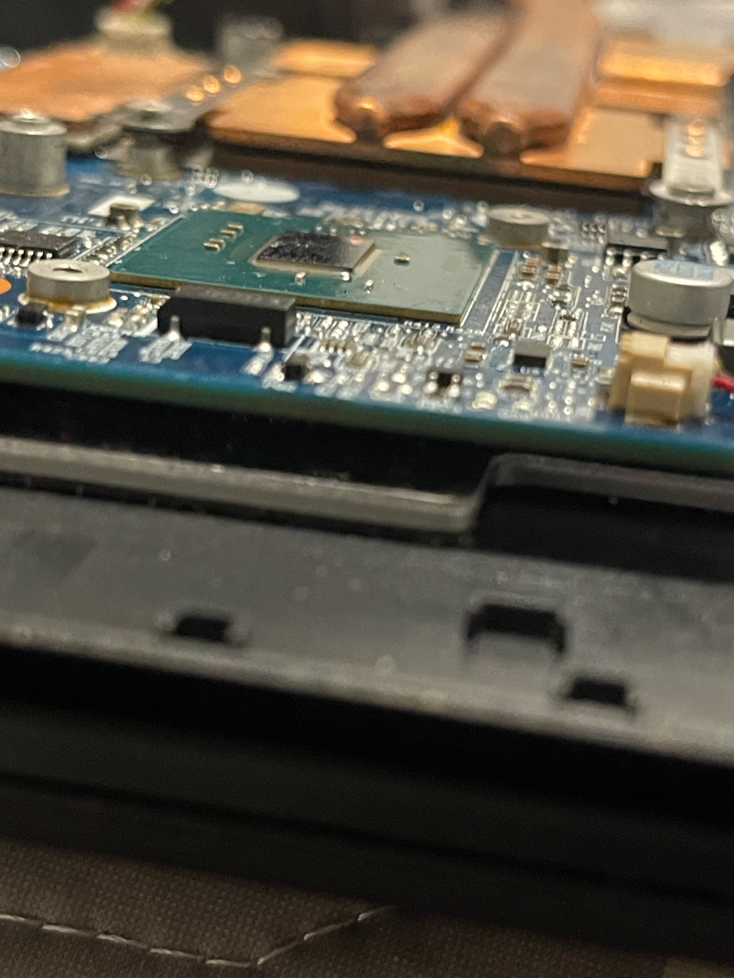

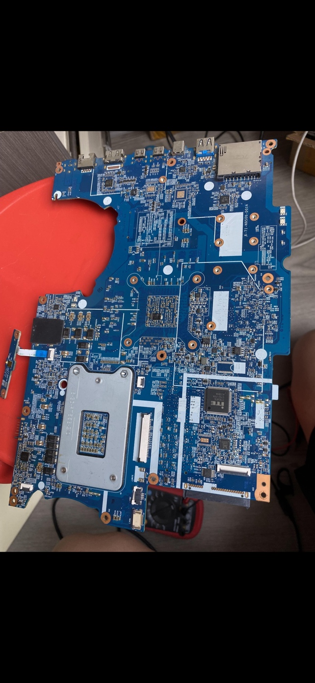

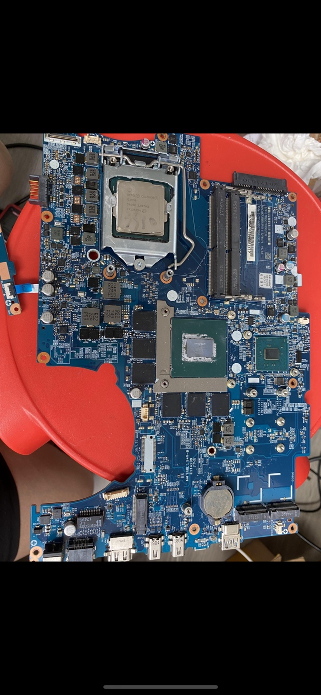

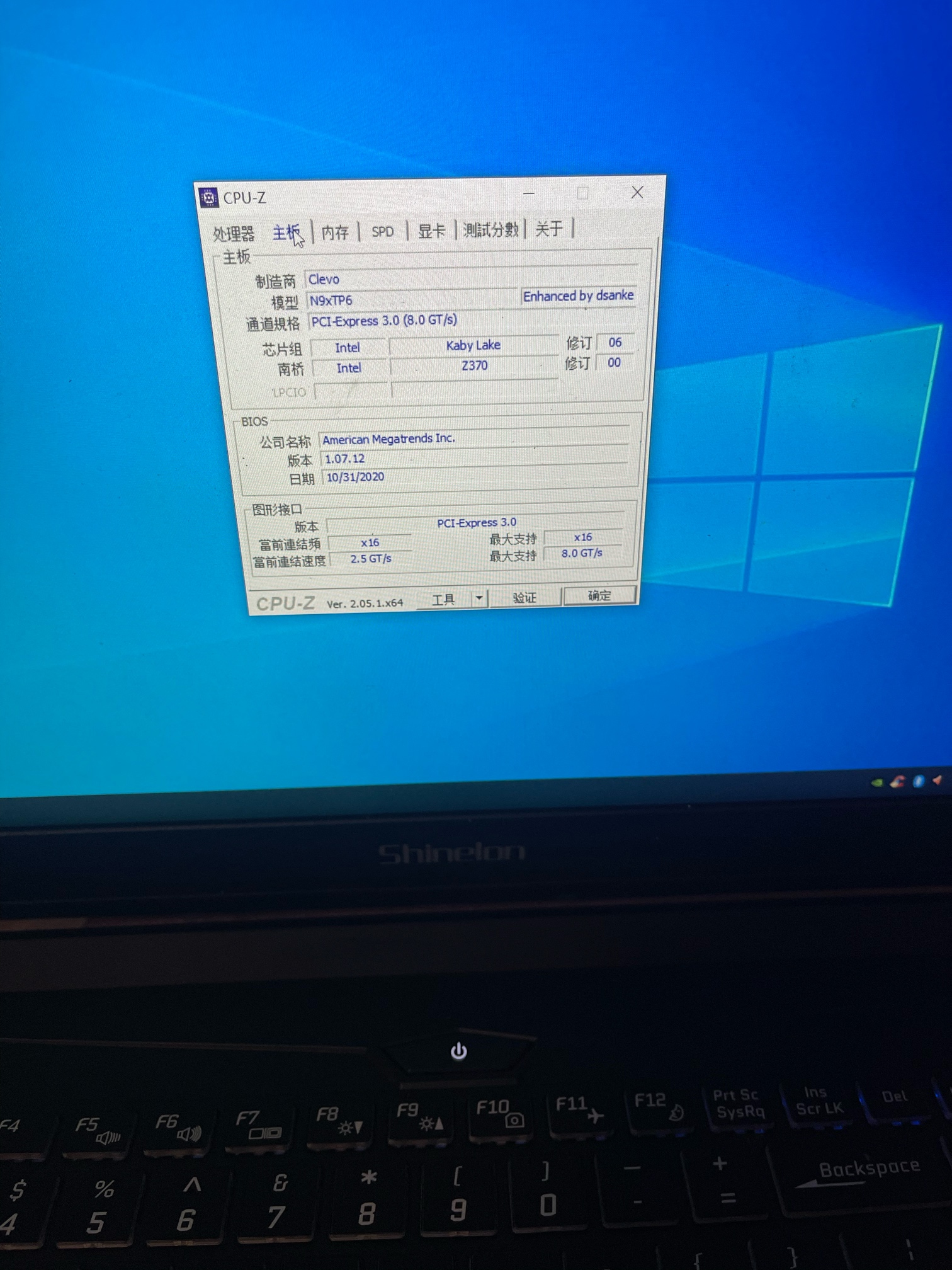

作者: qliuan    时间: 2023-9-6 00:43
标题: 南桥被我用土炮干成贴片元件了,四周都看不到球了
底部热风枪230度,上面250度,吹了一遍没有焊好,糊里糊涂去测5付和1v没按开机键,3.3待机有,测了阻值,3.3有250欧左右5v也有250欧左右,1v只有10多欧,以为没焊好不敢开机,第二遍上面270度,看到芯片有归位的动作了,大喜,又去测试接上面糊里糊涂,又感觉没有焊好,又去加焊,上面290度,芯片可以动了,感觉不平,用镊子压了一下,居然贴到主板上了,心想不妙,可能废了,拿下来看了看,四周都看不到锡球了,各种找帖子看资料,我去了,要开机才能有5v和1v,焕然大悟啊,立马测试有没有短路,开机后一路顺风啊,第一次干南桥,有种说不出的成就感,
