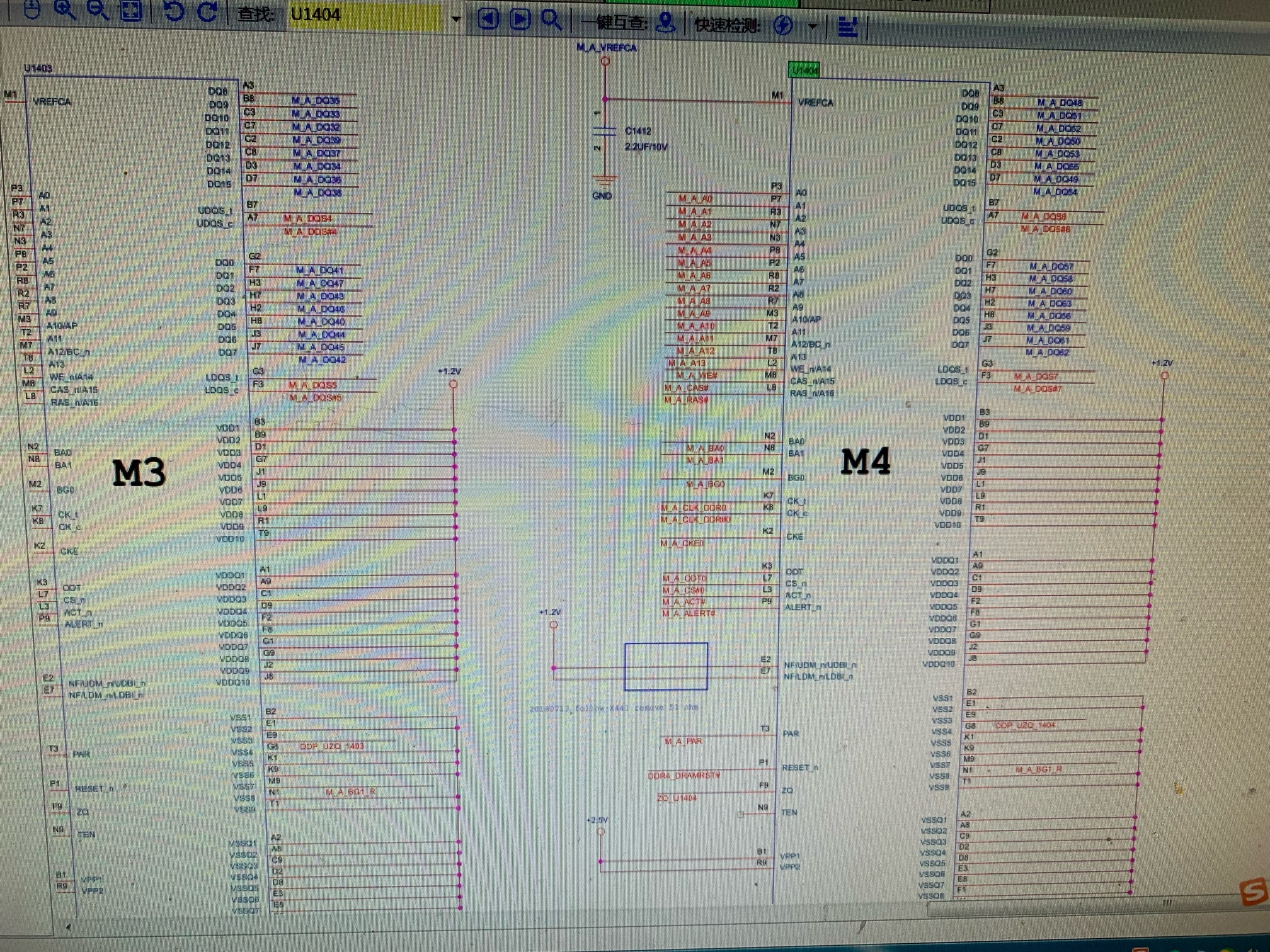

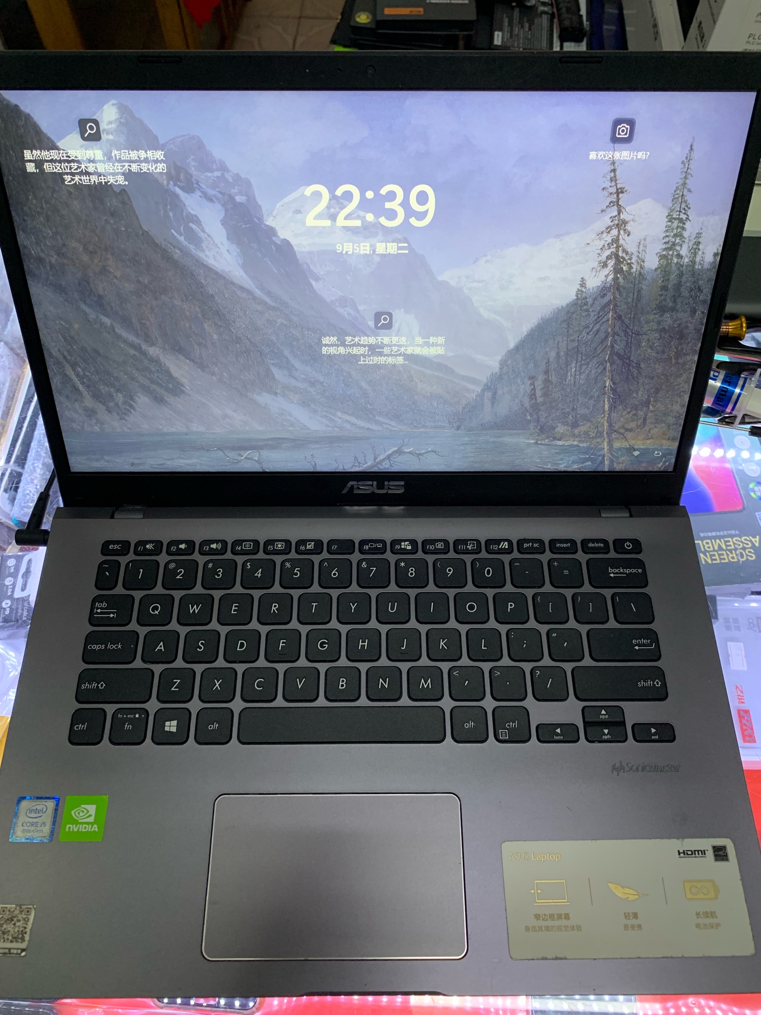

华硕Y4200F,客户说掉地上后不开机,经查亮电源灯但不显示,接电启动定600多ma,后面查内存通路阻值低,一颗内存颗粒损坏,更换修复正常!
