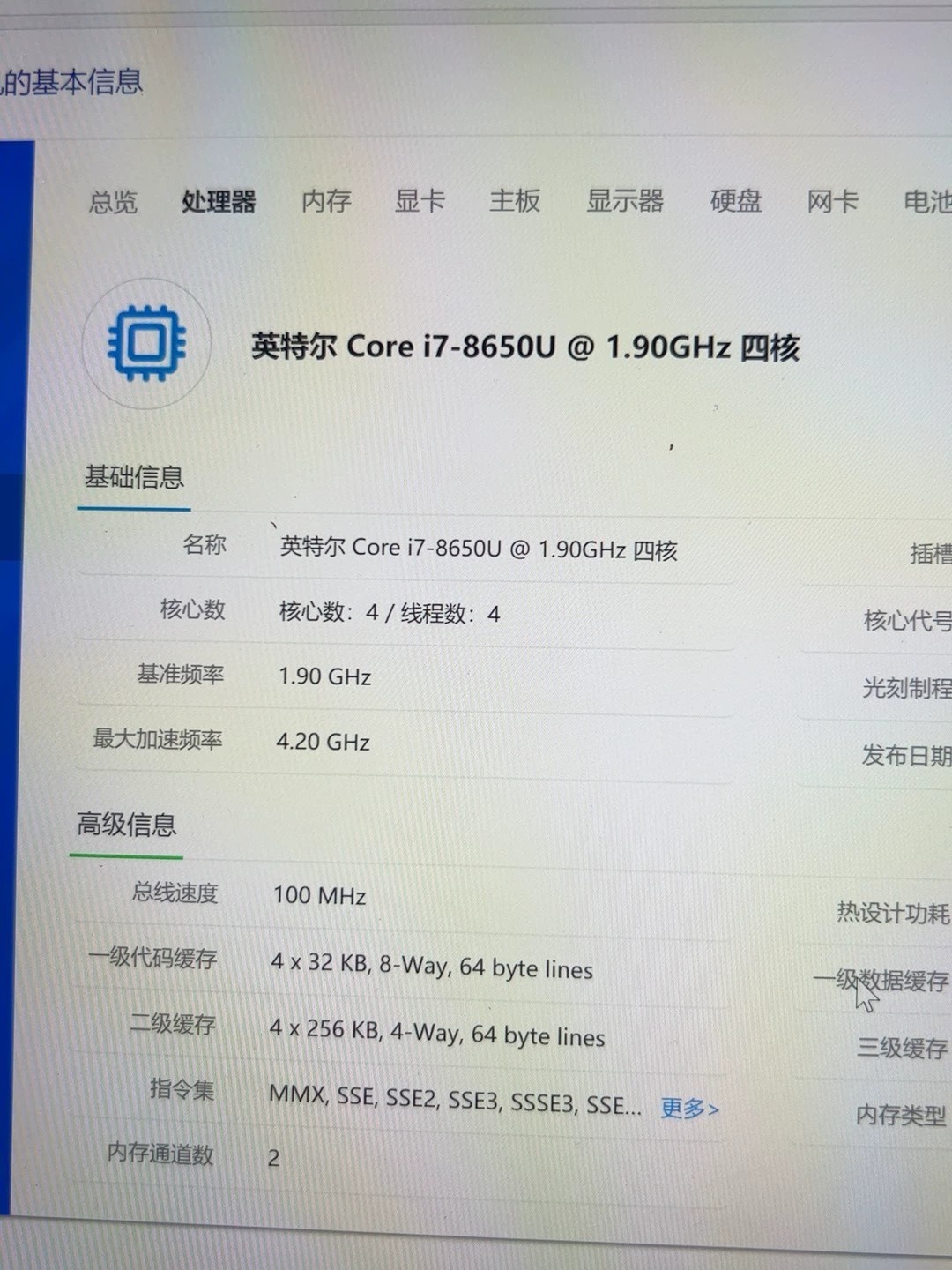

求教 为啥我的我的8650u显示4核4线程 ?
作者: a3226118    时间: 2023-9-4 21:33
到BIOS中设置看看,不会就F9恢复出厂设置
作者: fixlover    时间: 2023-9-4 21:44
cpu的超线程(Hyper-Threading)功能被禁用了
作者: rjt    时间: 2023-9-4 22:20
谢谢你 我找下改下试试
