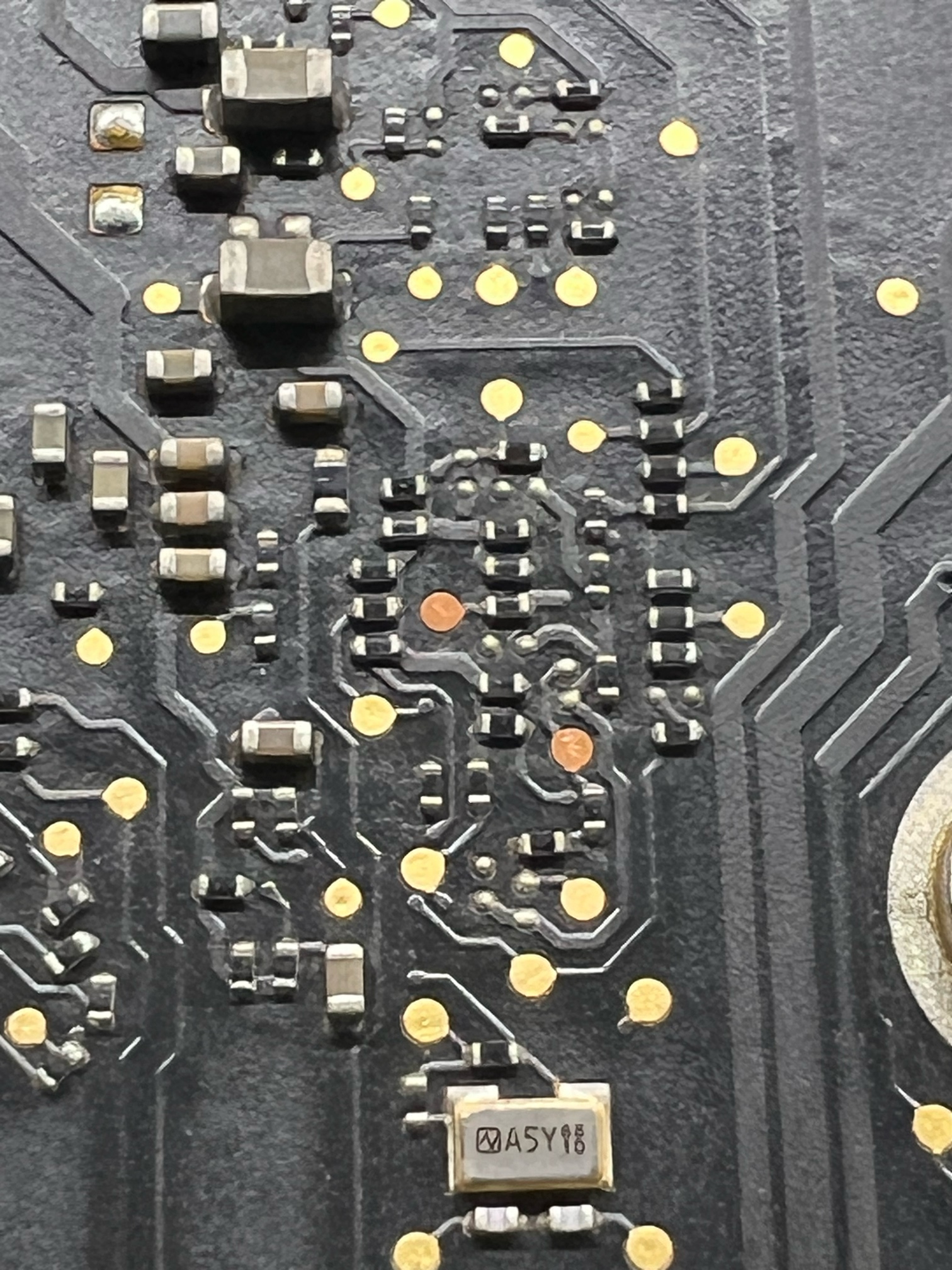

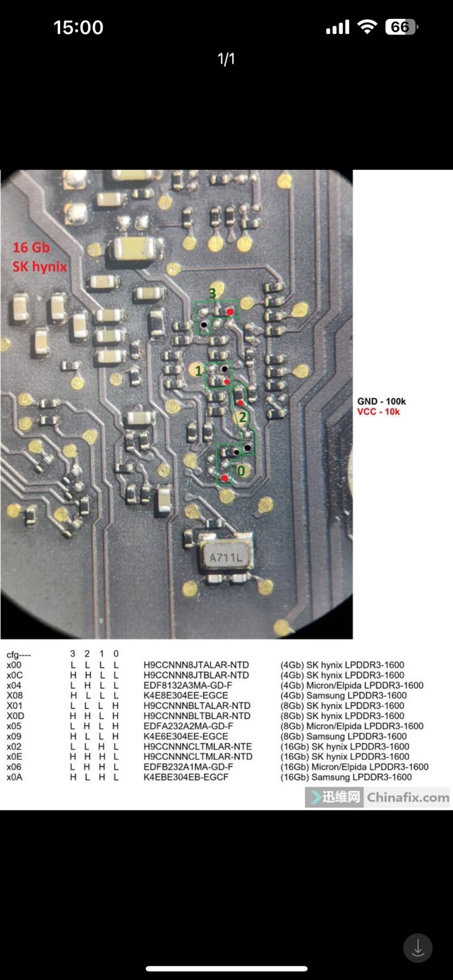

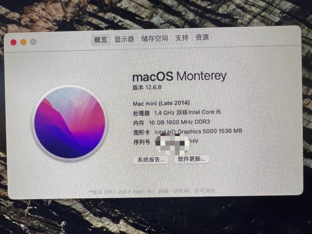

把乞丐版2014Mac mini内存从4G升级到16G,是看了论坛里大佬分享的图改的,一次点亮。并且加装了固态硬盘,感觉还能再战几年。
我自己作为新手,给新手分享点个人建议:
一、最好拆开看一下自己机器内存颗粒的型号,比如我的机器原装是三星的颗粒,那我购买颗粒的时候会考虑同品牌的颗粒,这样子修改的配置电阻个数最少,我只修改了一个配置电阻。
二、植锡完了以后一定要用放大镜看一下植球效果,避免锡球个头不均匀。锡浆如果太稀,可以挖一坨到卫生纸上,来回挤一挤,更容易成功。
三、如果你买的是拆机颗粒,给卖家说一下尽量给你发不带黑胶的,因为确实不好处理。
四、配置电阻是0201封装的,对新手极不友好,如果实在没信心,花钱找专业修手机的帮你改一下。
