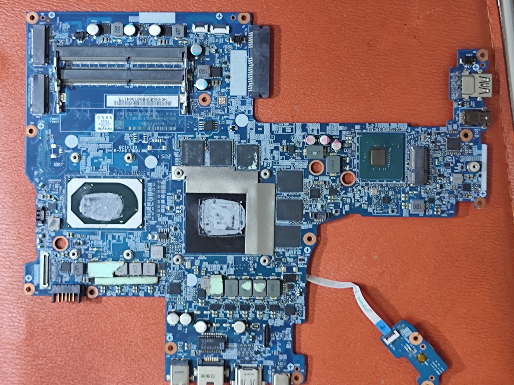

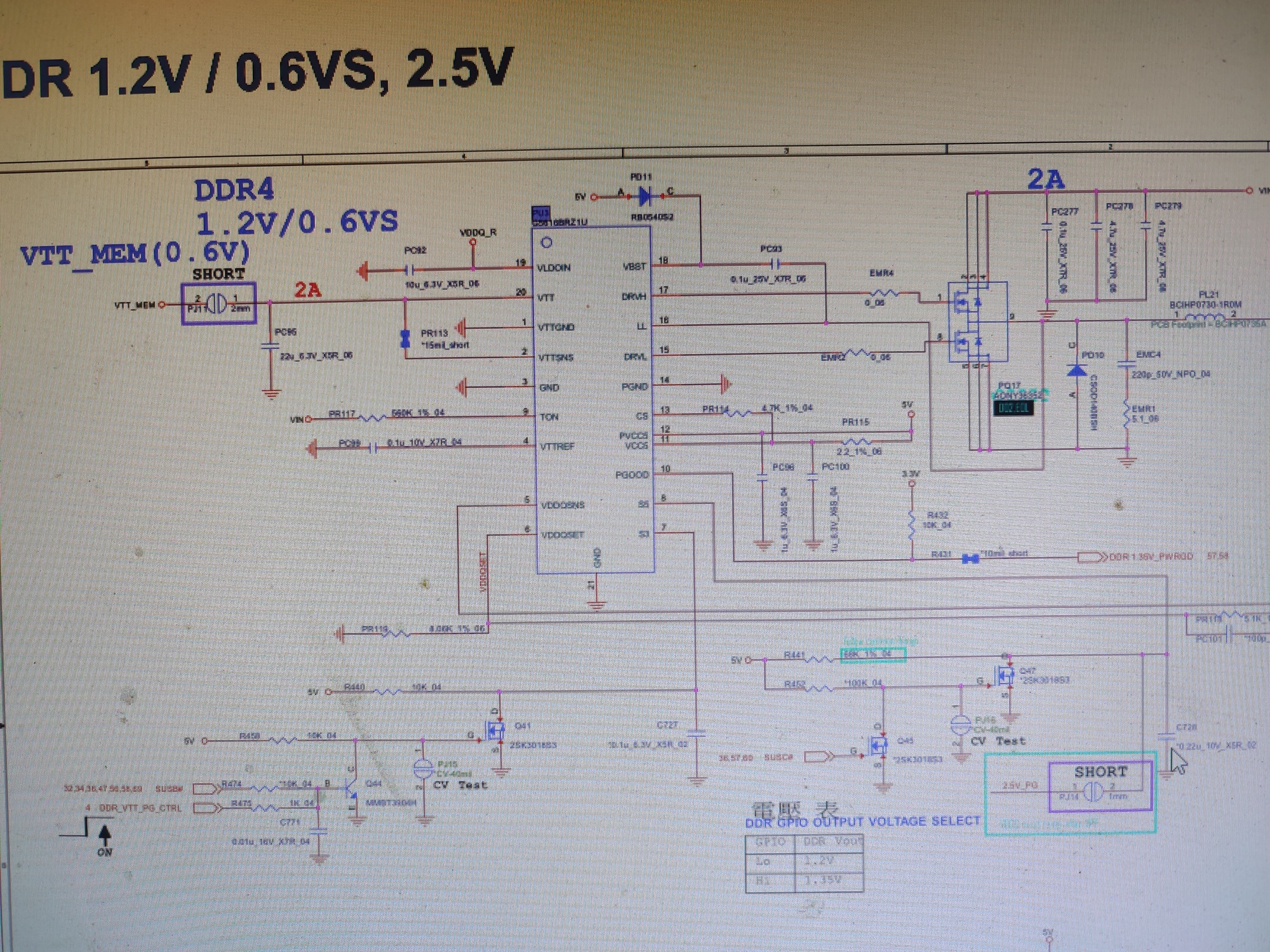

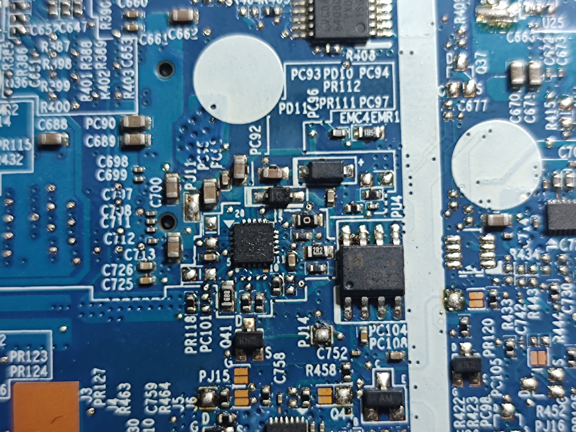

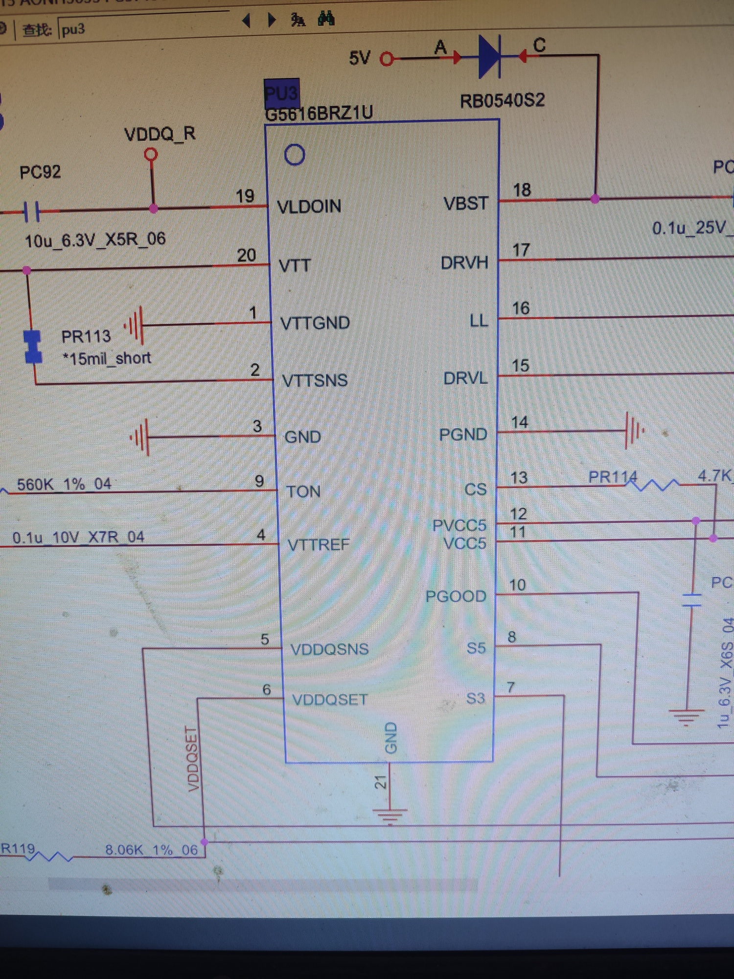

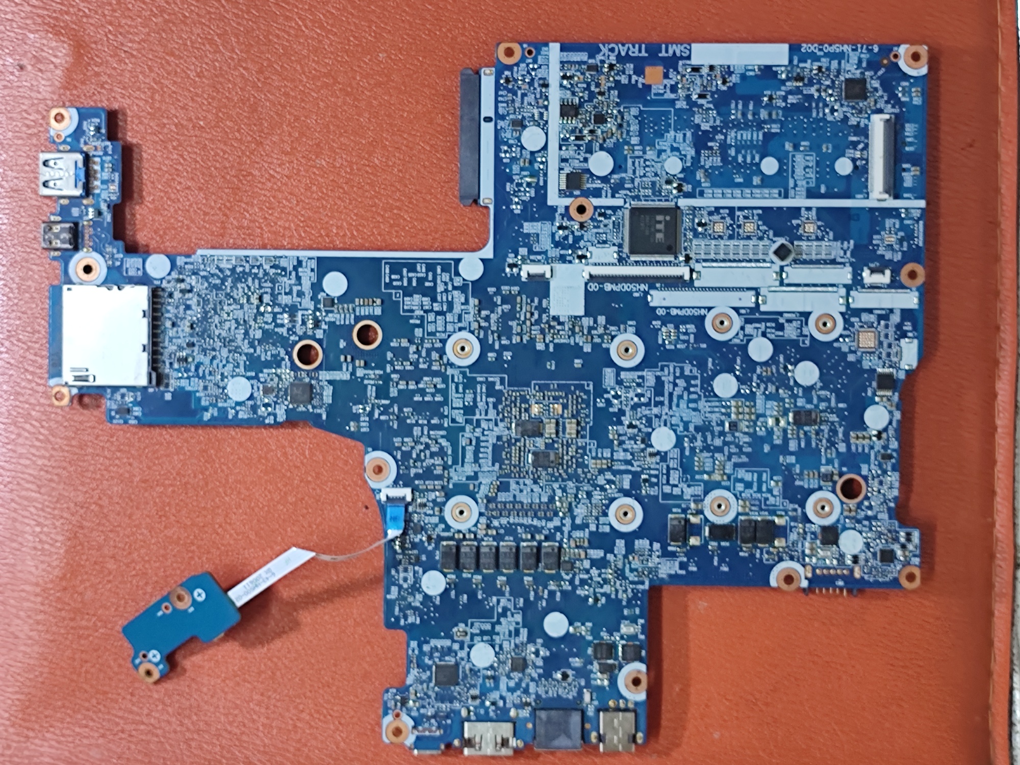

接到一台战神Z8  板号6-77-NH50DP00  各电感无短路,插电待机13mA,测3.3V正常,按开机键上电到49mA,5V,1.05V,1.8V出来了。内存显卡CPU无供电,换了G5616B,内存供电还是不出,不知道怎么修了,请高手指点下,谢谢

2.5V_PG起来了吗?

s3 s4 信号出了吗

s3 s4桥发出了吗  开启内存供电
