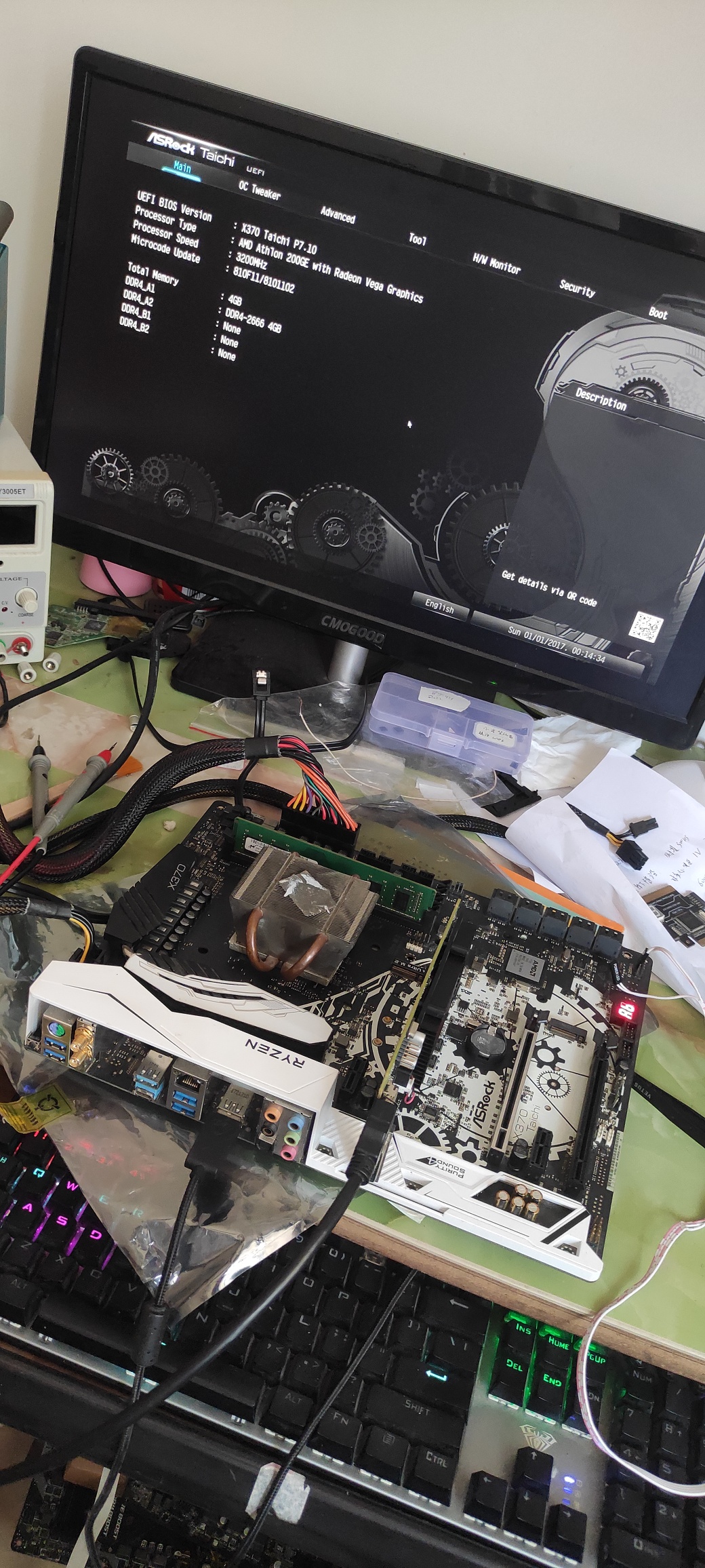

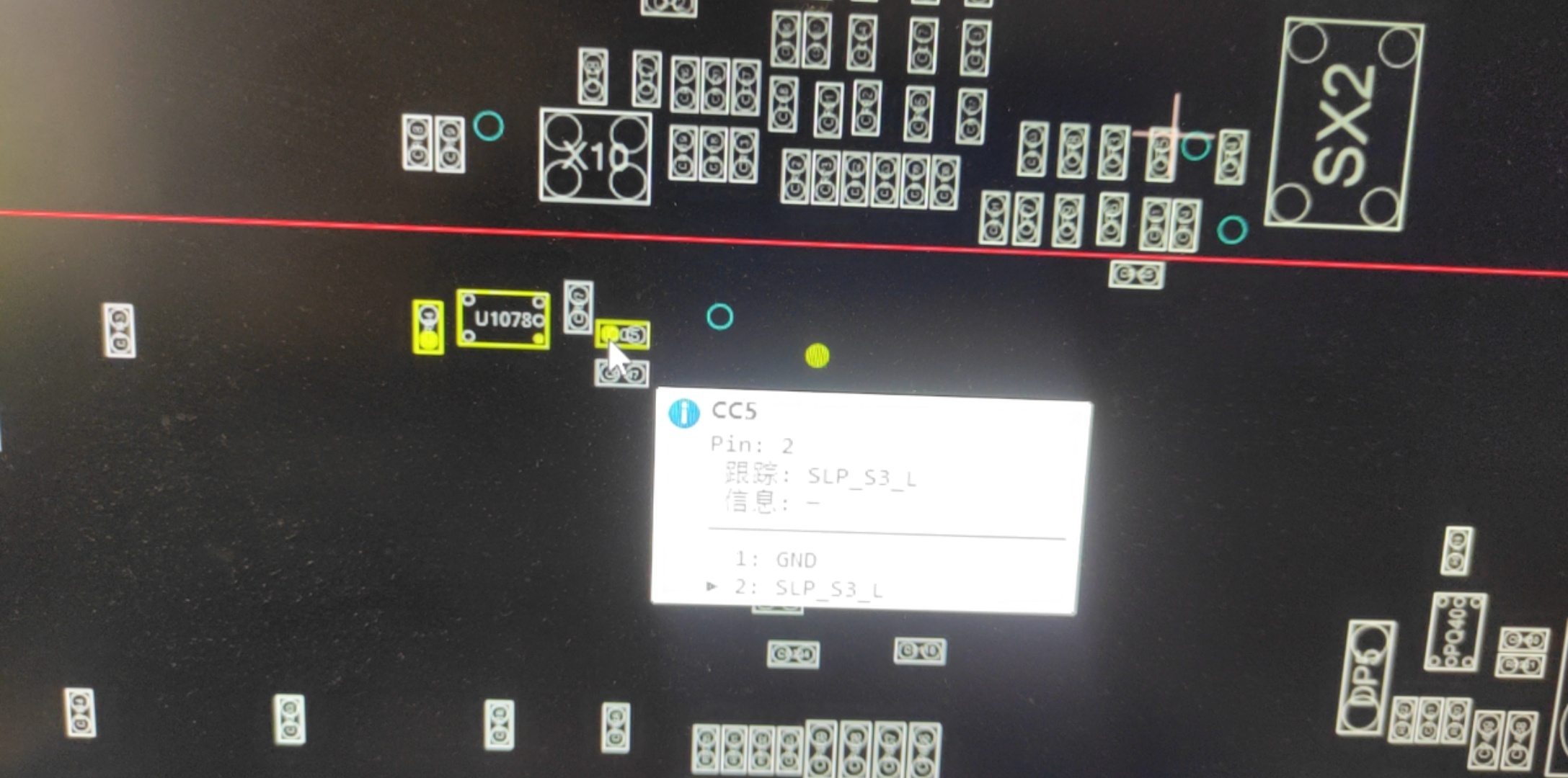

ZXCVWtest
标题: 分享一个华擎x370太极维修 [打印本页]
作者: 老吴来了    时间: 2023-9-3 08:52
标题: 分享一个华擎x370太极维修
最新修到几个主板没修好,论坛来求助也没人指点。算了,放弃了,连续玩了半个月游戏,昨天收到一张二修主板一张,上电0f反复重启。主板bios
已经被干过,然后有几个三极管也被搞过,其他地方未知。
本人垃圾佬,没什么技术,但是老天有眼,他知道我如果去问别人,别人肯定不会白白教给我的。
昨晚上做了梦,开机不触发了,到处测触发条件。
果然,今天当着不触发来个,发现问题了,我也不多说,看图
作者: xiangzhengdong    时间: 2023-9-3 13:21
果然修仙转世,梦中就能把问题解决了
作者: 514906332    时间: 2023-9-3 14:35
睡觉做梦都梦见修机啊
作者: 老吴来了    时间: 2023-9-3 17:45
xiangzhengdong 发表于 2023-09-03 13:21
果然修仙转世,梦中就能把问题解决了
我还梦到过买彩票,气人的是醒了后什么号码都想不起来了
作者: gingerluo    时间: 2023-11-4 20:33
睡梦罗汉拳就是楼主
作者: u1515122    时间: 2023-11-7 09:51
故事比技术厉害
作者: u1524638    时间: 2023-11-8 00:52
我修了十几年的电子、电器,最难的时候都没梦见过解决办法和思路
作者: tulijunyw    时间: 2023-11-11 09:23
谢谢楼主分享,我是来学习的,
