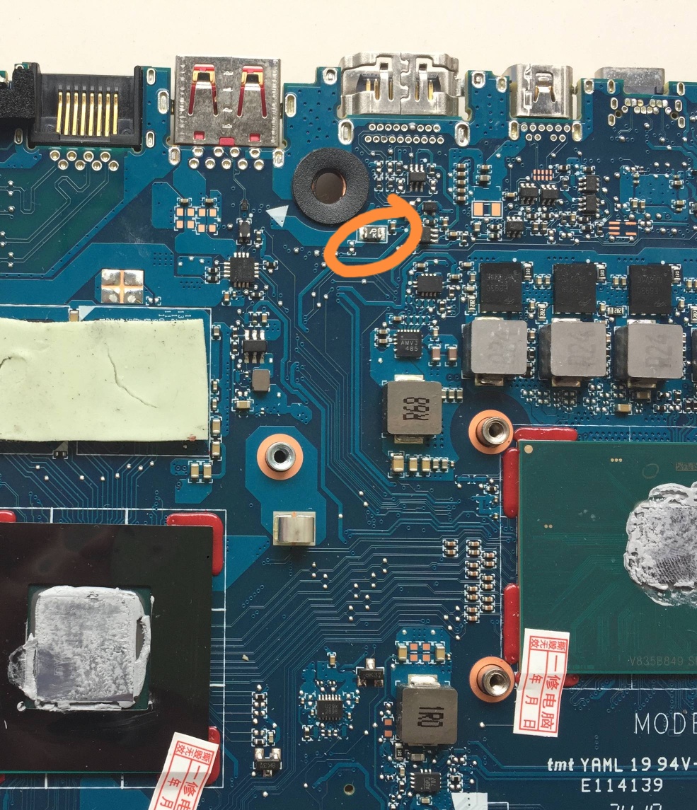

大佬们,能不能帮我看一下图里圈的原件的型号,主板型号为DAG3DBMB8D0 REV:D
作者: 枫叶8738    时间: 2023-9-2 08:52
这不就是个保险丝吗
随便找个保险就行啦
作者: 百度eeTlj    时间: 2023-9-2 09:01
枫叶8738 发表于 2023-09-02 08:52
这不就是个保险丝吗
随便找个保险就行啦
边上的电容不知道是多大的
作者: 百度eeTlj    时间: 2023-9-2 09:02
这不就是个保险丝吗
随便找个保险就行啦
那个电容直接炸没了
作者: 刘飛    时间: 2023-9-2 10:03
一坨锡连通就好
作者: 百度eeTlj    时间: 2023-9-2 20:13
刘飛 发表于 2023-09-02 10:03
一坨锡连通就好
旁边的那个电容不用管吗
作者: 极致科技    时间: 2023-9-2 23:21
刘飛 发表于 2023-9-2 10:03
一坨锡连通就好
那个位置号VC1002,也就是炸掉的电容一陀锡?
作者: 极致科技    时间: 2023-9-2 23:37
可惜他们转的图太垃圾,没有元件信息,你可按5V滤波电路中的电容参数上就可以了
作者: 百度eeTlj    时间: 2023-9-3 06:00
好的,谢谢你
