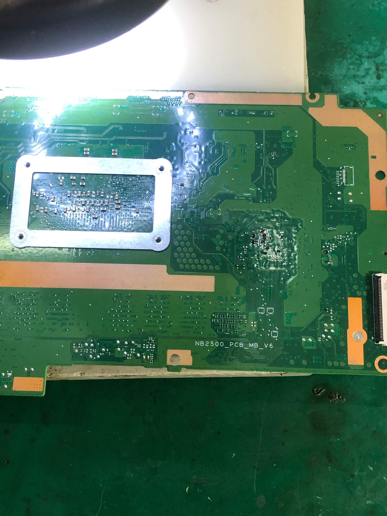

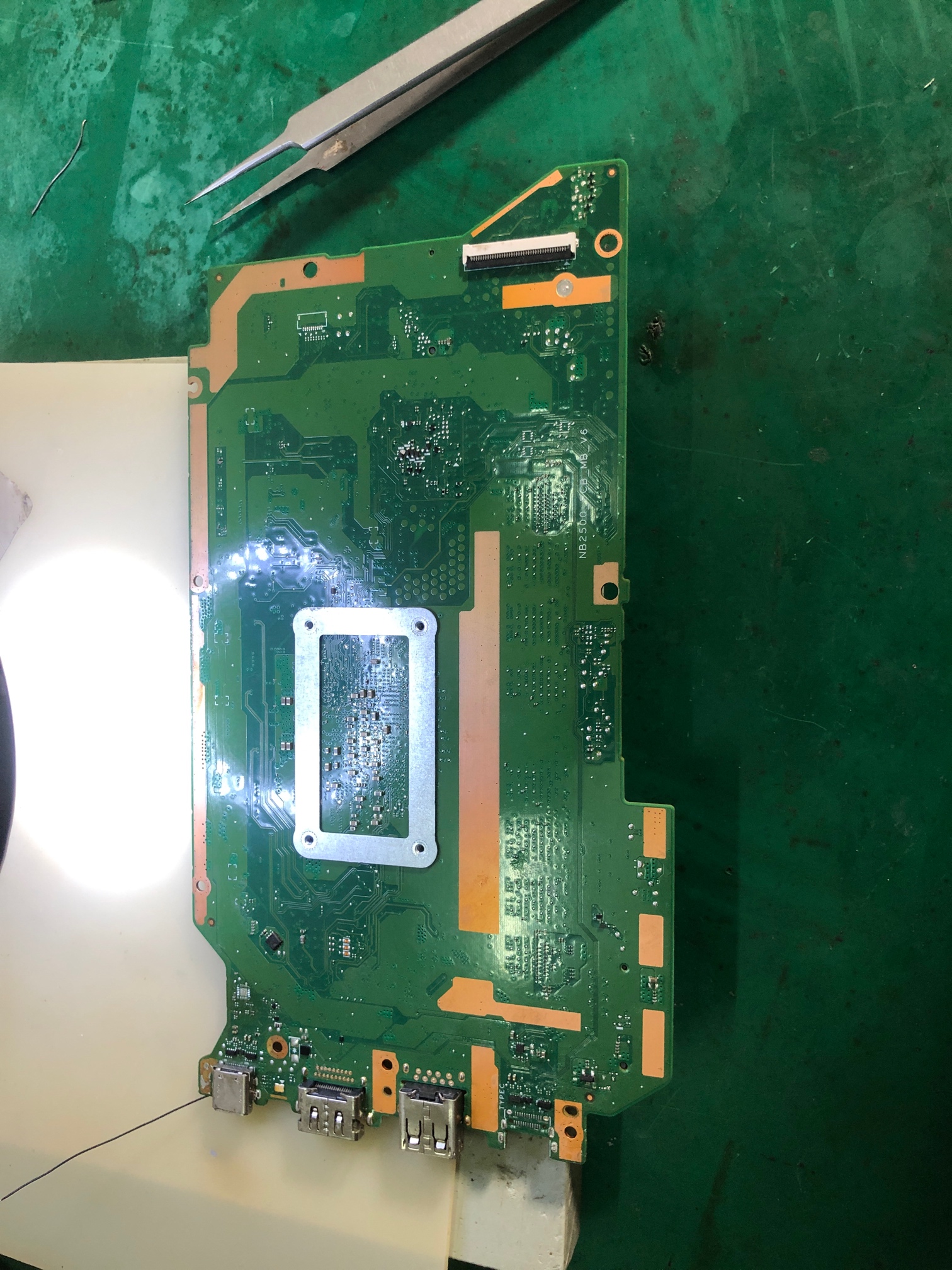

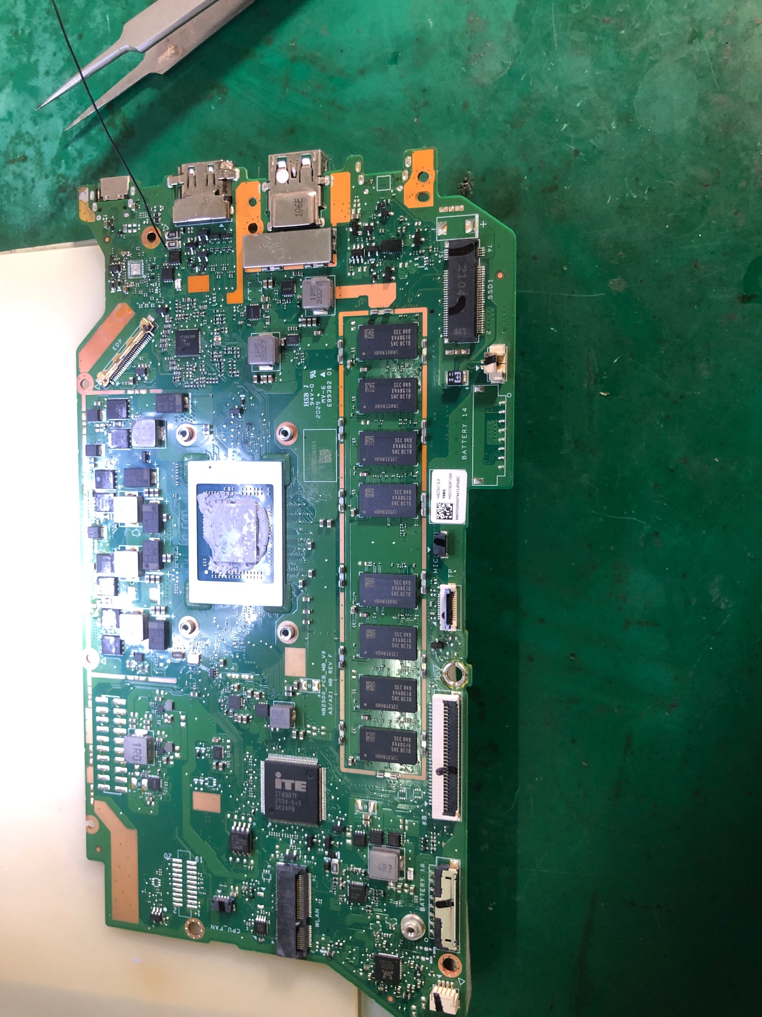

版号:nb2500-pcb-mb-v6
1 机器到手 2修已知更换过 6s30a ASM1543 type c口
2目前不升压  找了张相似的图纸nb2500ea 对应的位置芯片图纸是rts5452h 40pin  与我机器实物asm1543 32pin 不同

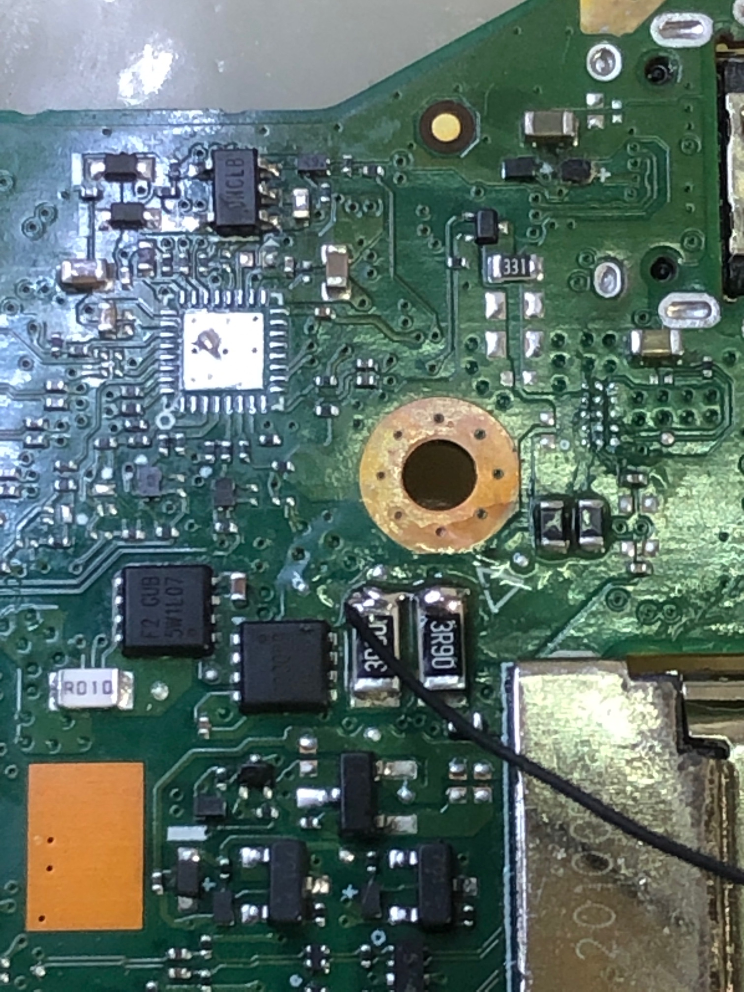

3 开始以为捡漏 实物asm1534  插适配器发热,买芯片更换一套别人动过的地方 。插适配器故障依旧 asm1543发热 测量 芯片周边的电容 25 和14pin电容对地短路(原机芯片也是发热 )。拆掉asm1543  25和14PIN阻值不短
4查看过asm1543应用的电路图 发现25和14pin 在别的机器上接地脚。
5目前拆除asm1543 6s30a  u9708(同位置)飞线到+vadp 旁边电阻 接20v 依旧公共点不过。
诉求:有同型号机器有图片可以发给我
确认一下机器原本芯片型号(不确定原机是不是我所更换的型号)。或者改type c诱骗器方案。付费尊重别人劳动成果。
