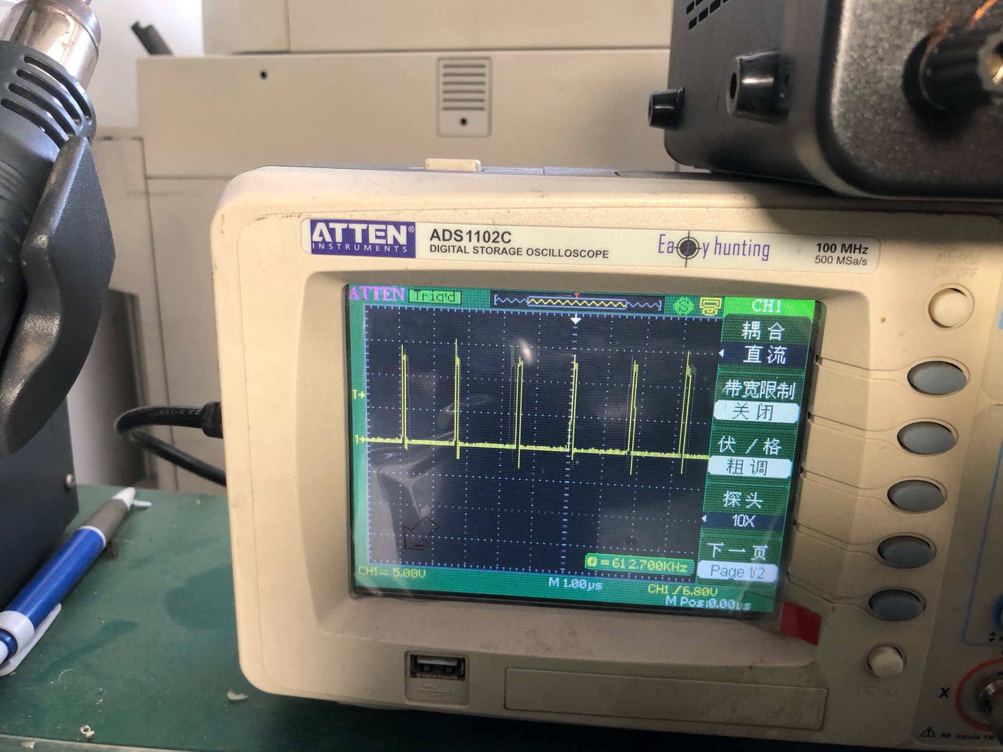

ThinkPad T470版号是CT470 NM-A931 Rev:2.0
是二修机,客户说别家告诉是CPU坏,通电有音乐电流跑到150ma,上家修过CPU和独显供电相关电路。根据时序应该是VCCSA还有了才对,测L404没有电压,测量Pu405输入20v,5V,Drvon也正常,检查这芯片有腐蚀,拆下重装后能亮机了,但是进系统出现蓝屏

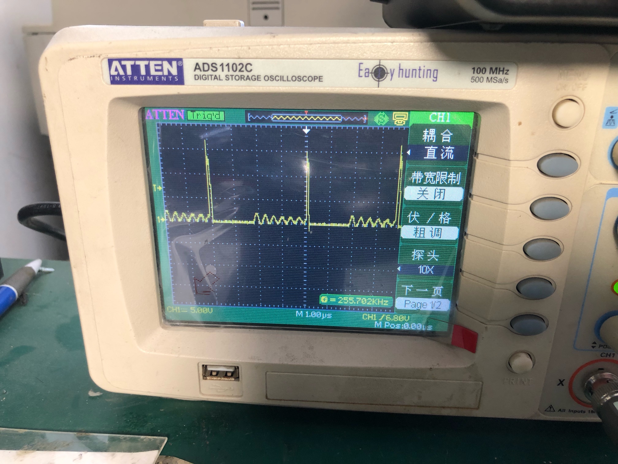

测试了一下,这机器vccsa 0.74v,Cpu 核心0.81v,vccgfxcore_i没有电压,独立供电也没有。用示波器测试vccsa下有点异常,更换了一个81382故障依旧。
高手们给指导一下吧!谢谢。不明白这机器是集显供电的问题吗?集成和独立显卡都没有点,机器怎么点亮的?!

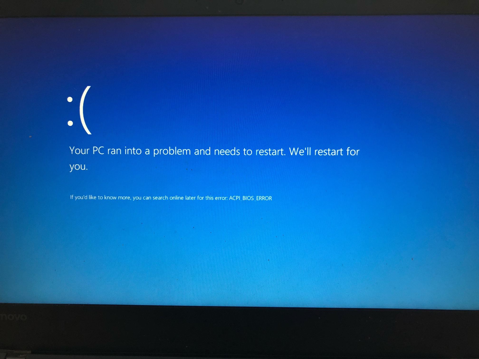

现在的故障是开机能亮机,就是进系统加载一会就蓝屏

建议你先把独立显卡的供电修好,ACPI蓝屏,遇到好多是显卡供电引起的
作者: wangyjkang    时间: 2023-9-5 07:38
修独显供电,或者改集成显卡

作者: wanghong132    时间: 2023-9-5 23:21
ACPI蓝屏,大概率独显供电问题。

wanghong132 发表于 2023-09-05 23:21
ACPI蓝屏,大概率独显供电问题。
确实这主板独显电压才0.085v

作者: www95995    时间: 2023-9-13 18:17
9楼的 大佬 是正解  把独显供电修出来 应该就好了  或者 改集显   你那个vccsa 0.7v?  vccsa不应该是1v吗
