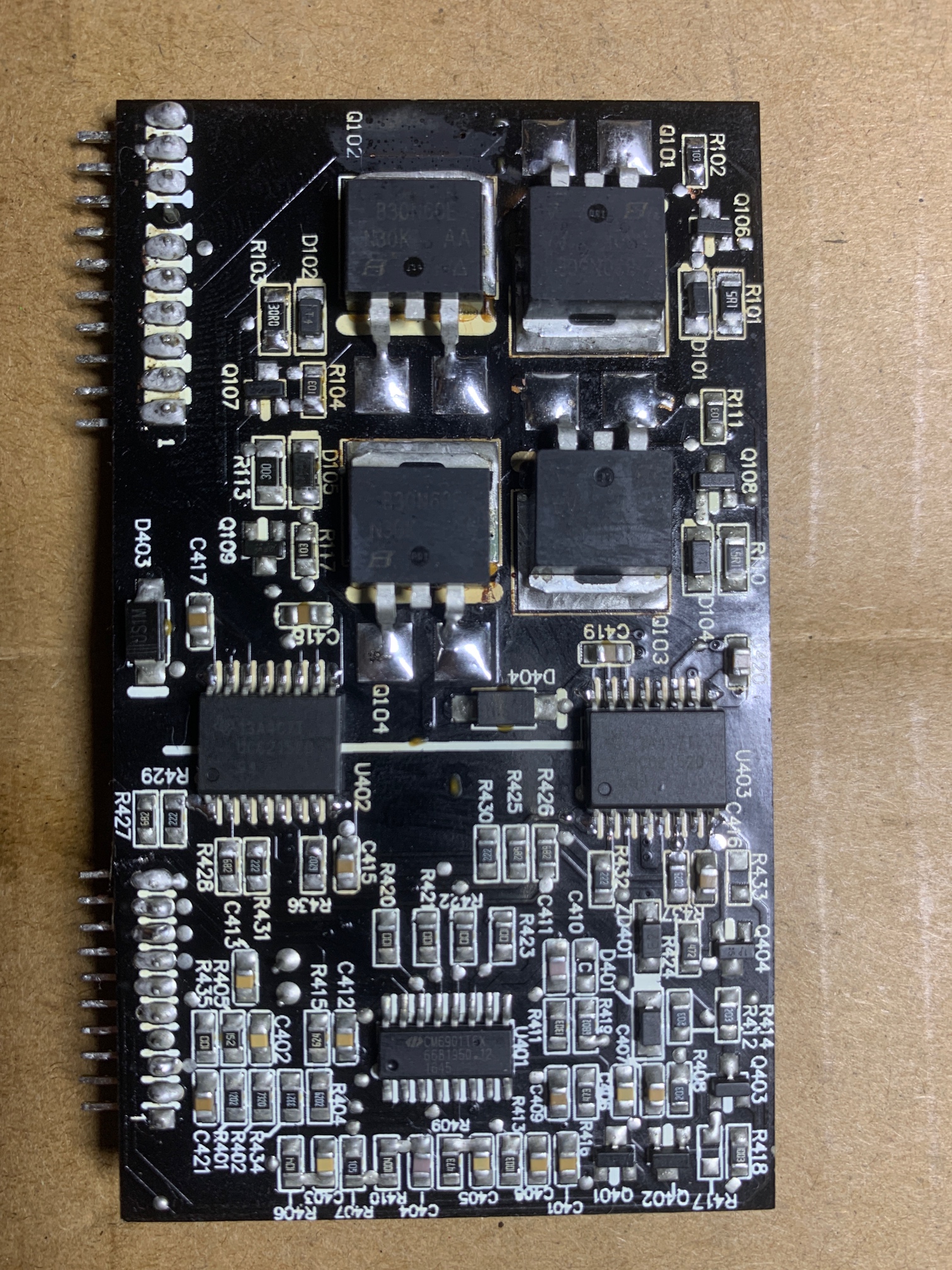

驱动隔离板炸黑了,mos管,芯片,热敏电阻,整流二极管一并带走

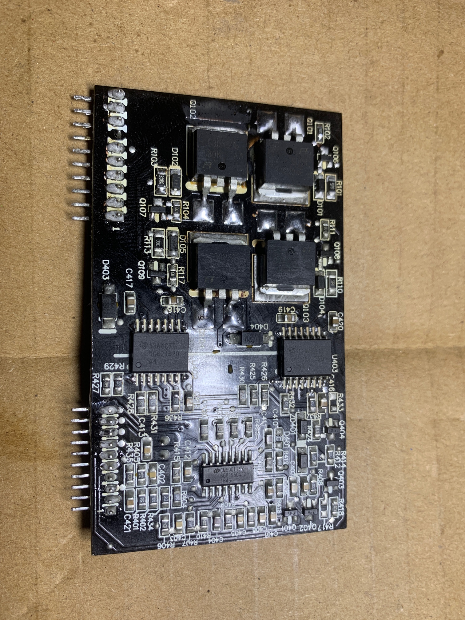

更换后元件后的小板,好干净
完美修复,直接起飞

发表于 2023-9-1 22:58:08 | 只看该作者 �
两个5R1,另两个30R?
点评
是的,都击穿短路了,mos附近的大都换新元件了  详情 回复 发表于 2023-9-2 11:05

发表于 2023-9-2 11:05:24 来自迅维网APP | 只看该作者 �
gogo1688 发表于 2023-09-01 22:58
两个5R1,另两个30R?

发表于 2023-9-2 23:01:49 | 只看该作者 �
什么原因引起的炸管?4个管子是什么作用?这个板子应该是PFC和谐振电源管理部分
