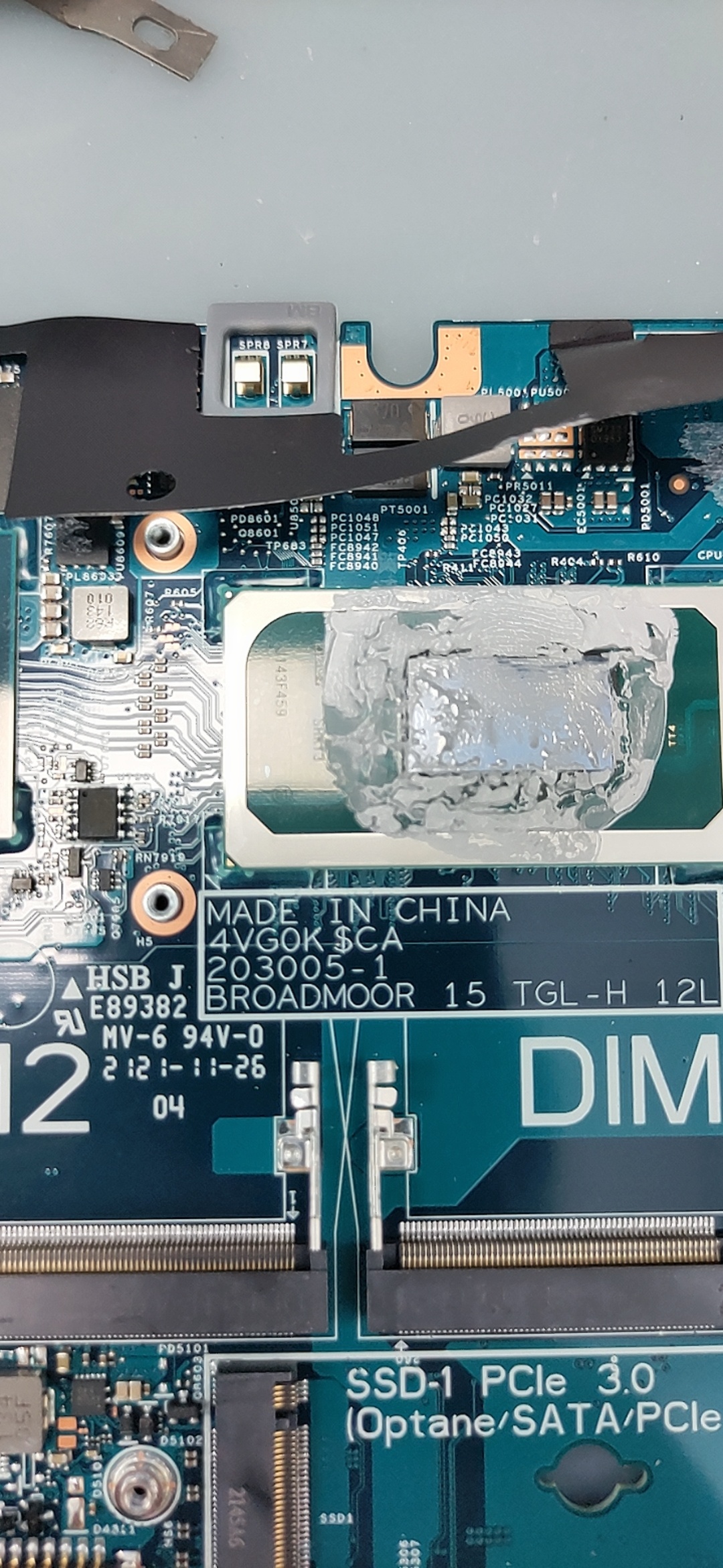

版号203005-1,故障为不开机。
拆机全版电感无短路,二级转换电压也无短路。裸板能自动触发 电流卡在0.089-0.120直接来回跳。
测量桥的slp信号都有,跑时序发现ddr-vtt-cntl没有。但是戴尔有自己的时序。发现第8步run-on-ec没有。想刷个bios,但太新了,论坛也没有。于是决定干个ec试试
ec图纸上mec5107,实际为mec5200。因为不知道带不带程序,于是就订了个剪板的。

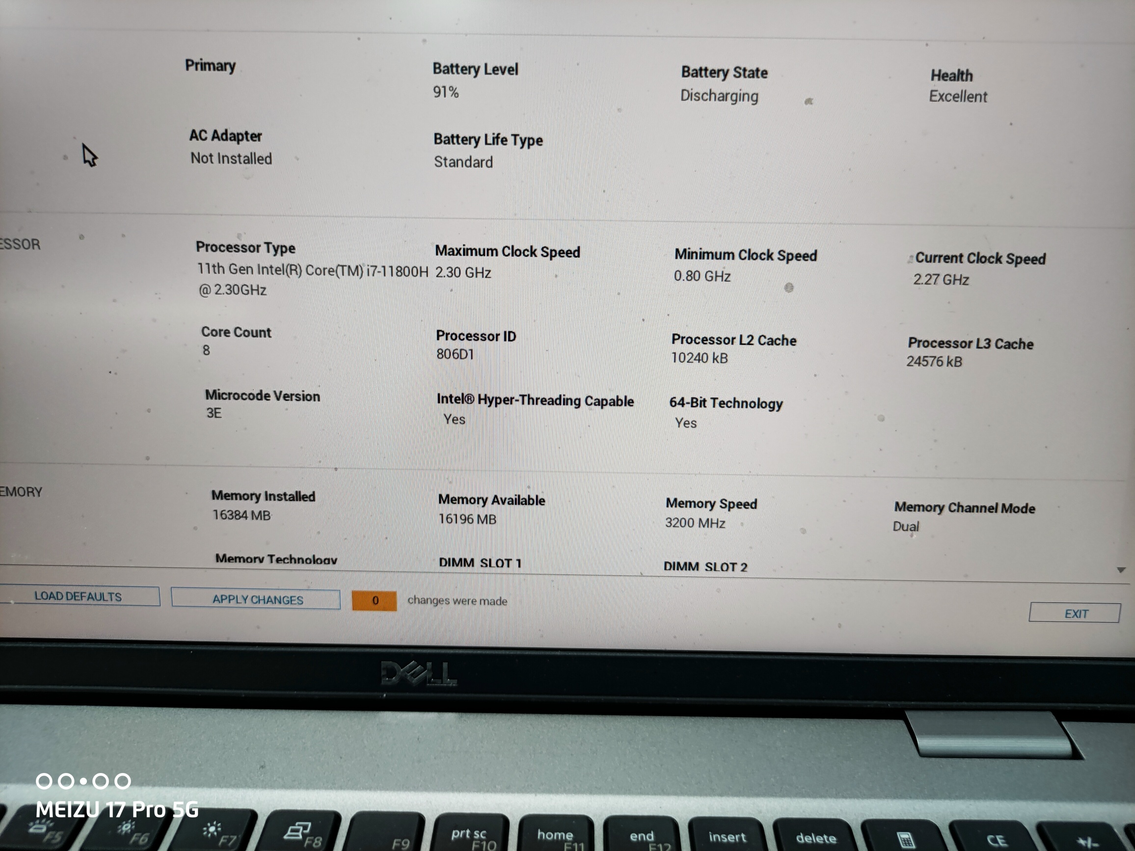

第二天ec到了 拆完之后电流蹭蹭往上跑,完美亮机。顺带附上备份的bios,因为11代bios不会改me,所以刷了可能会开机慢,希望有大神能教下,11代该如何改me。
注:换完ec会提示按ait+f,说明序列号应该存在ec里面。

电流卡在0.089-0.120 发现第8步run-on-ec没有 于是决定干个ec试试 牛逼
作者: 衡阳天河    时间: 2023-8-31 18:11
这个电流不应该干EC
作者: 奏奏奏奏奏    时间: 2023-8-31 18:36
衡阳天河 发表于 2023-8-31 18:11
这个电流不应该干EC
但感觉就应该是ec坏了,dell图纸的时序已经跑到第7步了。
