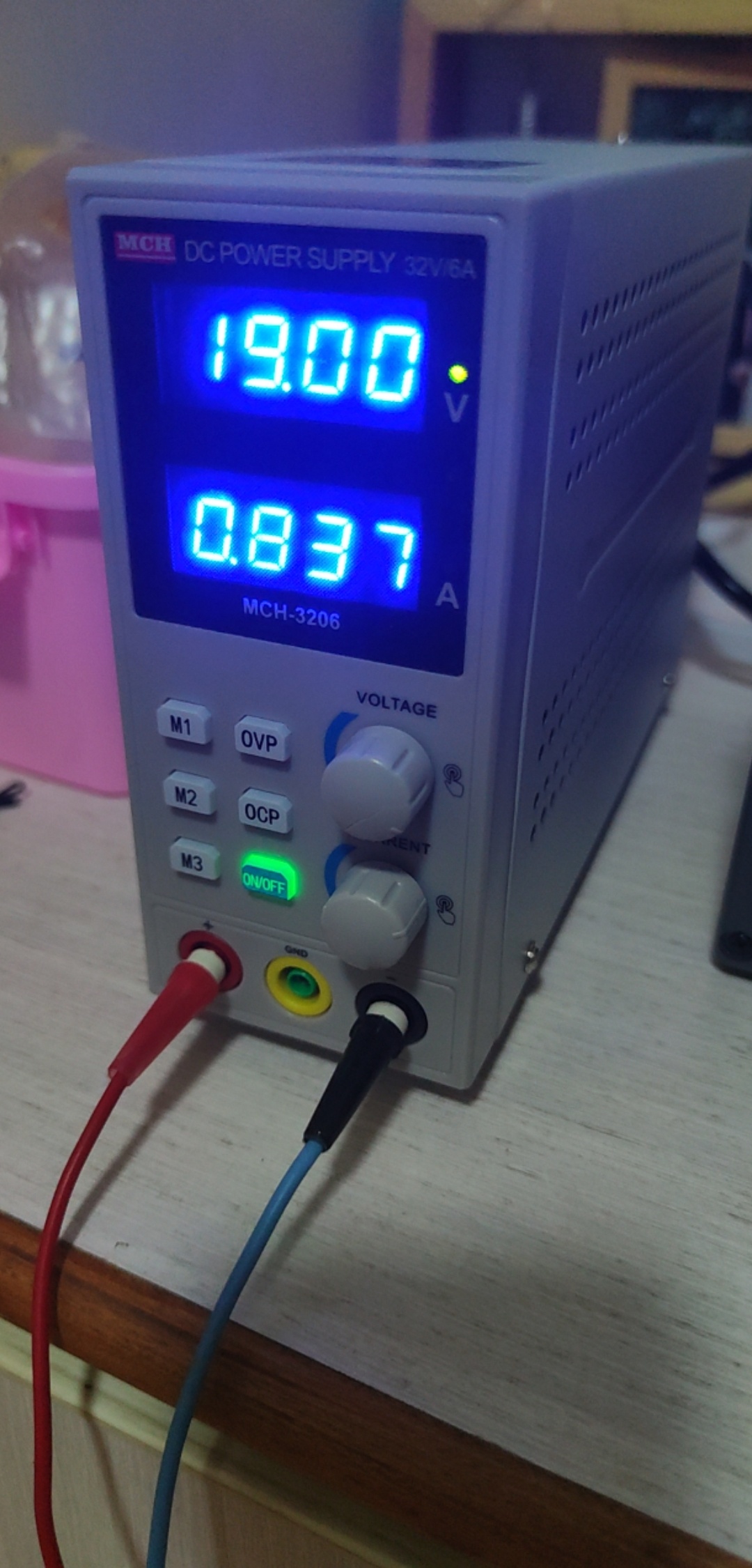

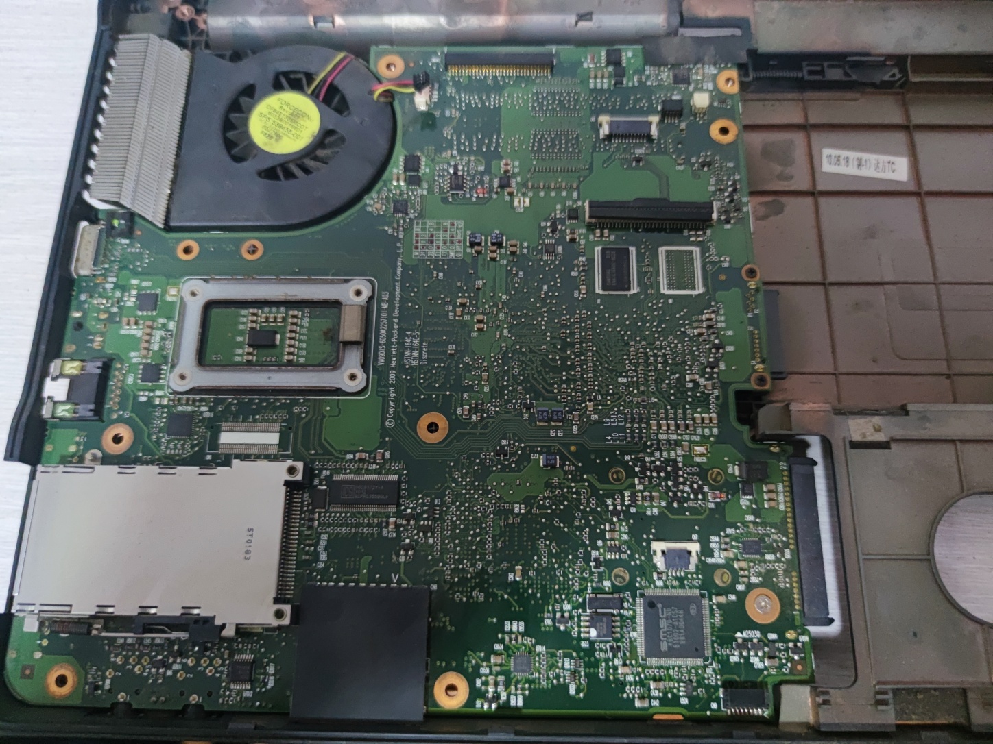

tps51511已经换过了不管用,现在显卡供电0.75v左右,cpu供电0.9v左右,其他的3 5v供电都正常,内存供电都正常,还有个发现就是处理器和显卡的上管mos管的g极组织只有7欧左右,不会整了,特来求助

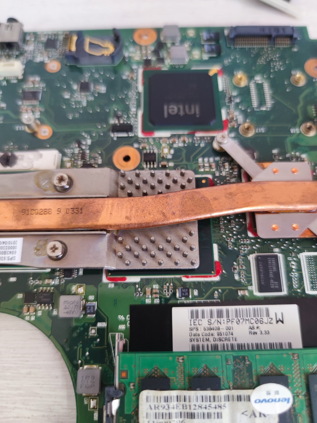

中间那个北桥问题,不是显卡

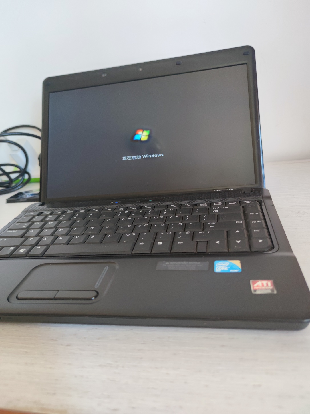

搞定了,加焊了北桥亮机了
作者: VXHV3dVU    时间: 2023-9-6 11:47
加焊了北桥亮机了
作者: VXHV3dVU    时间: 2023-9-6 15:10
第一次用吹风机吹的亮机了,坚持了没多长时间又不行了,后面用热风枪500度吹了三四十秒,现在用着没啥问题

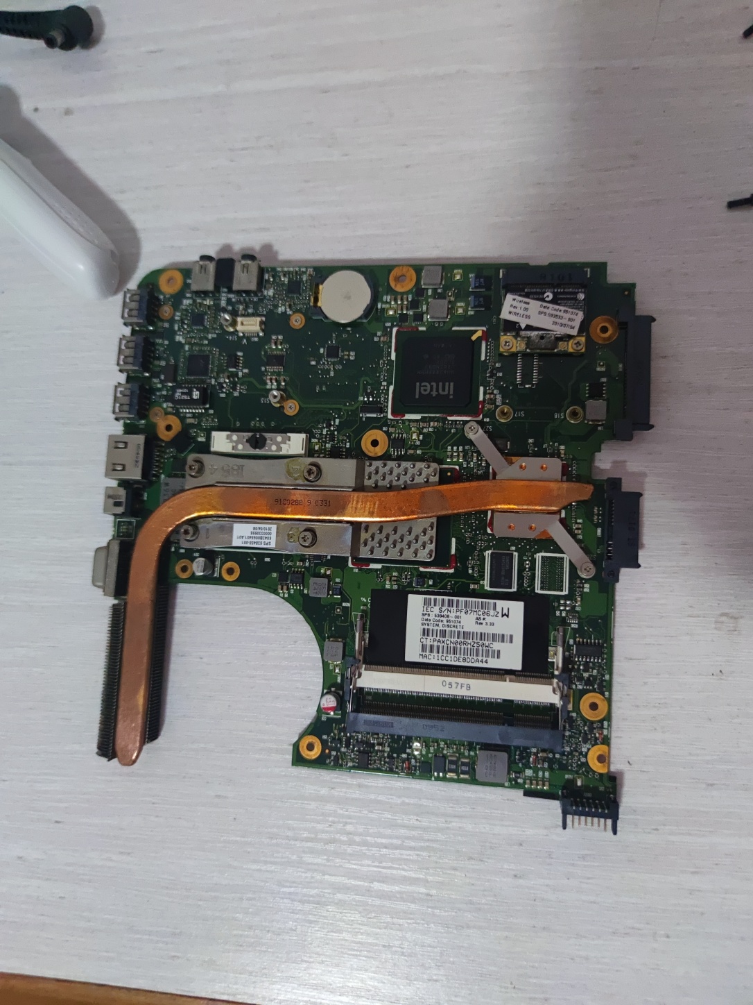

不是显卡,我是加焊的北桥好了,机器是别人送我的,虽然老机器了但是扔了也可惜,所以就研究着修起来了
作者: VXHV3dVU    时间: 2023-9-8 15:23
机器开了三四天了,现在用着没啥问题,我又花了18块收了个一样的坏板,把显卡控制芯片移了个电阻修好了,留着备用了
