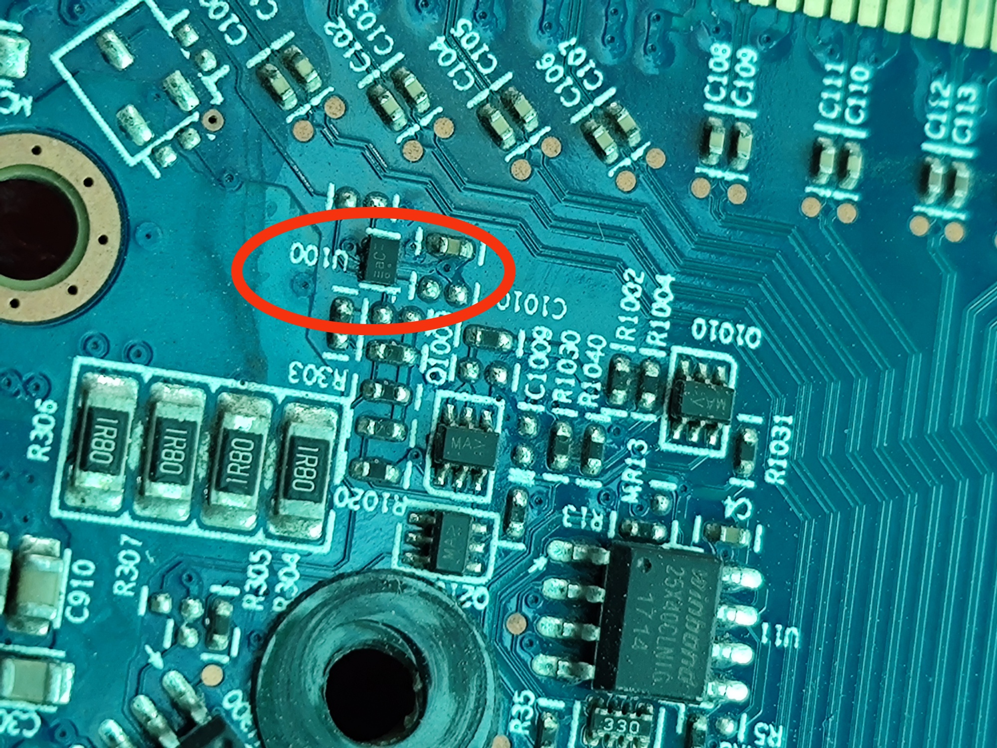

rx580这是个啥型号?
作者: Tony0255    时间: 2023-9-1 10:49
把6脚芯片拆了 直接在它的下方 没装料件的那里  用0欧姆电阻连接起来就行了
