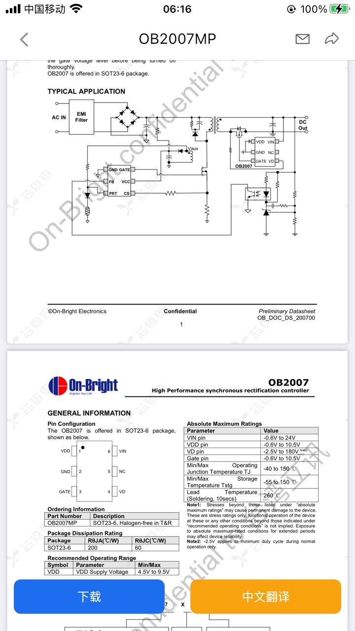

可以借鉴一下这个图
点评
已经确定了换MP1653GTF电压输出正常  详情 回复 发表于 2023-9-13 15:50

百度0cVQL 发表于 2023-9-4 06:18
可以借鉴一下这个图
