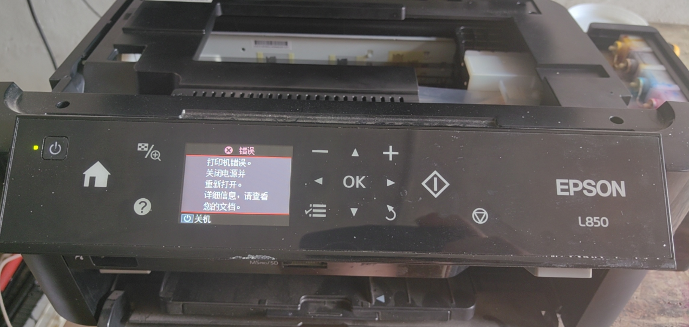

爱普生喷墨打印机,开机提示错误

有错误,查纸传感器,喷头传感器,废墨垫计数等,查主板缆线接口。
作者: wzg1986210    时间: 2023-9-4 08:51
电脑看下错误代码么
作者: 我艿小白    时间: 2023-9-20 14:37
需要看开机时序。
作者: VXVhlYkd    时间: 2023-9-22 16:18
错误代码是多少,有没有显示出来
作者: 维修一霸    时间: 2023-11-2 11:19
进纸搓纸轮损坏卡在里面
