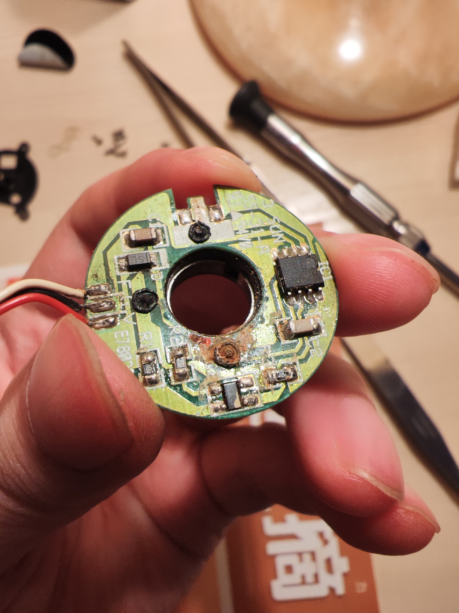

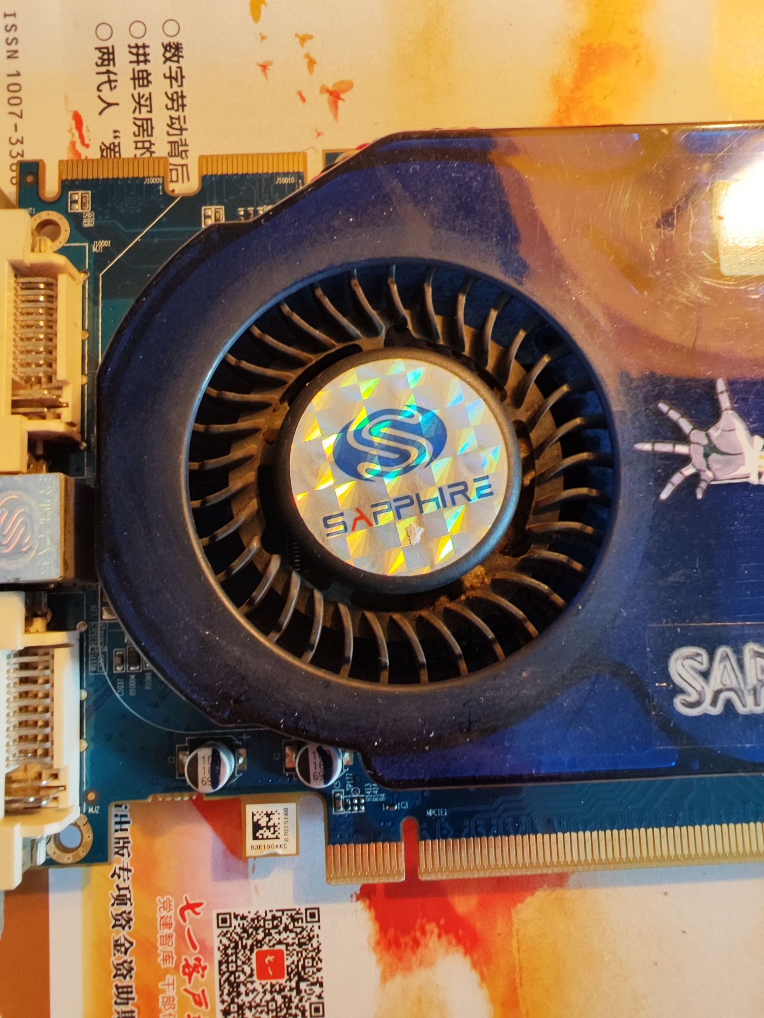

蓝宝石x1950gt的散热风扇通电不转,拆开电路板测了测感觉都正常,只有一处打胶的地方有腐蚀,不知道是不是线路被腐蚀了,怎么测试?有风扇电路板的电路图吗?同型号的风扇在网上已经买不到了,只能自己修。

清理干净电路板,检查线路有没有被腐蚀,然后用天那水泡一泡再烘干试试。

修好了。是电路腐蚀造成的12v进不了控制芯片IC的Vcc脚,飞一根线过来就搞定了。
