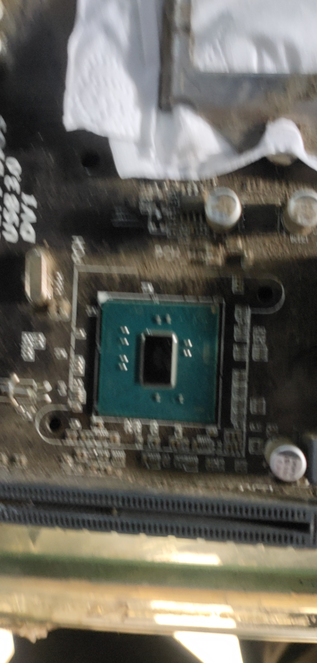

收芯片的非说这个桥是短路,这玩意测哪里,不同型号的测试点一样吗

发表于 2023-8-31 17:47:07 | 只看该作者 来自: 广东广州 来自 广东广州
魔幻空间 发表于 2023-8-31 14:52
我表达不严谨,意思是桥好坏,收芯片的就是直接测桥好坏
这又是另一个问题了吧,桥的好坏怎么判断,依据是什么,这完全是看收的人怎么定义。

发表于 2023-8-31 14:52:15 来自迅维网APP | 只看该作者 来自: 河北张家口 来自 河北张家口
GzJax 发表于 2023-08-31 12:39
要先规定 短路的定义是什么。有些测出来十几也是好的。

发表于 2023-8-31 12:39:55 | 只看该作者 来自: 广东广州 来自 广东广州

发表于 2023-8-29 13:17:18 | 只看该作者 来自: 浙江 来自 浙江
魔幻空间 发表于 2023-8-29 11:16
最低多少算短路网上有说14也是正常
14应该不行,正常要在几十以上

发表于 2023-8-29 11:16:43 来自迅维网APP | 只看该作者 来自: 河北沧州 来自 河北沧州
duohaiou 发表于 2023-08-28 18:28
桥上不是有电容吗,每个电容测两端,有数值小的就是短路
最低多少算短路网上有说14也是正常

发表于 2023-8-28 18:28:50 | 只看该作者 来自: 浙江 来自 浙江

发表于 2023-8-31 18:02:34 | 只看该作者 来自: 浙江金华 来自 浙江金华
收芯片  只能测测上面电容 短路, 实际测1V电感对地不对地就知道了
专业的就测下3VSB  1V 如果都短  桥必坏的
